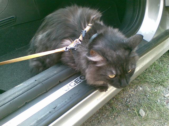

Dělal to EDIT: mas to v SZ, cena 4950Kč. Dělal jen jeden práh, i s lakem a vystříkánim prahu. Prah uříznul v místě gumový lišty (ta co odpadává), takže to ani neodnesl ten polep na horní straně prahu. Máte tam taky tyhle polepy? Už jsem to s nima koupil.
ps. nechce se mi to jít fotit, na týhle fotce to je vidět dobře. :roker
