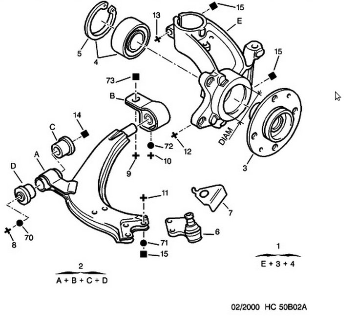

Guest StibTo Odesláno 10. leden 2011 Sdílet Odesláno 10. leden 2011 No do Starline bych čéče asi nešel .. Kouknu na to,no. Dík jako vždy Odkaz ke komentáři Sdílet na ostatní stránky More sharing options...
MilanF1 Odesláno 10. leden 2011 Sdílet Odesláno 10. leden 2011 Já v tom starlinu takový problém nevidím ... ale jako brzdy bych to nedal. Já pořád hledám, co mi na předku klepe a už jsem vyměnil skoro všechno ... kdybych dával třeba MOOG, tak by mě to vyšlo mnohem, mnohem dráž. Třeba tyčky stabilizátoru jsem měnil, ale ty neklepaly a dávat MOOG za 600 Kč (2x), to by mě hodně vycucalo. Odkaz ke komentáři Sdílet na ostatní stránky More sharing options...
Guest StibTo Odesláno 10. leden 2011 Sdílet Odesláno 10. leden 2011 NO říká se leccos .. o Starline .. tak nevím,no. Koukal jsem na A-K na FEBI a MOOG .. Btw ten silentblok je vzadu (na přední nápravě) jen 1 ne 2 ... Ne ? Podle serviceboxu .. To \"B\".. Odkaz ke komentáři Sdílet na ostatní stránky More sharing options...
MilanF1 Odesláno 10. leden 2011 Sdílet Odesláno 10. leden 2011 Na rameni je jeden zadní (B) a dva přední (C,D). Odkaz ke komentáři Sdílet na ostatní stránky More sharing options...
Guest StibTo Odesláno 10. leden 2011 Sdílet Odesláno 10. leden 2011 Jo jo ... hele a to se nemusi menit cele ty ramena ? A co tycky stabilizatoru ? .. Odkaz ke komentáři Sdílet na ostatní stránky More sharing options...
MilanF1 Odesláno 10. leden 2011 Sdílet Odesláno 10. leden 2011 Celé rameno? Na co ... jedině, kdyby bylo po bouračce ohnuté. Cena ramena převyšuje čep a silentbloky (to rameno je již na sobě má). No někdo mění celé rameno, protože nechce lisovat silentbloky Tyčky stabilizátoru nech, pokud neklepou. Ty moje byly v dobré, tak jsem si je nechal pro strýčka příhodu. Když sundáš kolo, tak bys měl vidět zadní silentblok, ten budeš mít vybouchaný, okem se to dá poznat. Já bych prostě neměnil nic, co plní svoji funkci. Odkaz ke komentáři Sdílet na ostatní stránky More sharing options...
Guest StibTo Odesláno 10. leden 2011 Sdílet Odesláno 10. leden 2011 Souhlas Odkaz ke komentáři Sdílet na ostatní stránky More sharing options...
