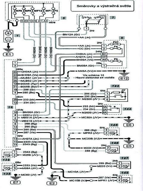

Je to starý nebo nový model? V novém modelu klasické cvakající relé blinkrů pravděpodobně není, viz. obrázek - vše je v jednotce BSI. Pískátko zapomenutých rozsvícených světel jsem taky nikde nenašel, buď je v budíkách nebo opět v BSI.
Pro starý model mají blinkry své \"cvakací relé\" a buzzer na světla umístěný u pojistek nad nohama řidiče
