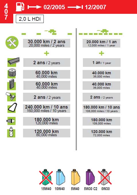

Ahojte, pokusal som sa zlahka prebehnut forum ci nenajdem niekde kompletny vypis servisnych prehliadok a vymen pri konkretnom pocte km, ak je tak ma hned neukamenujte :).
Bolo by mozne ho poskytnut ? Co sa kedy ma menit a podobne? V manuali toho moc nieje.
