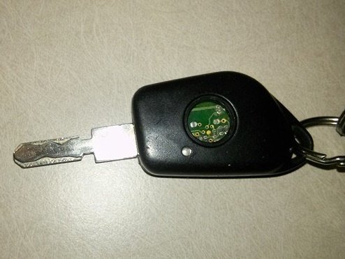

george604 Odesláno 12. duben 2020 Sdílet Odesláno 12. duben 2020 Dobrý večer všem, zkusil bych se taky zeptat. Koupil jsem za pár korun 406 v plný palbě a od předešlého majitele jsem dostal jeden klíč vystřelovací s dvěmi tlačítky, kterým se růčo odmykají dveře a jeden bez dálky na startování. Zkusil jsem dát novou baterku do toho původního a když sedím v autě a zmáčknu tlačítka, ozývá se cvakání relátka, ale zámky nic. Myslíte, že by se mi ta dálka podařila rozhýbat? Zkoušel jsem dělat to párování, ale nevím jestli to relátko cvakalo už před tím a nebo jestli jsem to napároval Myslel jsem si, že kdyby to šlapalo..přendal bych planžetu a tu immo blbinku a odmykací klíč bych nechal na kroužku jako přívěšek pro strýčka příhodu. Nemá to immo i v klikách? Spíš mě ale zajímá, zda by mohlo jít to cvakání relátka proměnit v bzučení motorků Díky! Citovat Odkaz ke komentáři Sdílet na ostatní stránky More sharing options...
Dave_k Odesláno 12. duben 2020 Sdílet Odesláno 12. duben 2020 406 vystřelovací klíč neměla. Je to předělávka do nového pouzdra. Jde tím i nastartovat? Případně foto vnitřku toho vystřelováku by možná taky pomohlo. Pro párování mi pomáhá: Odemknu auto klíčem, nastartuju, udělám nějakou jízdu, chcípnu, zavřu dveře a zamknu už dálkou. Snímač imo v klikách určitě není. Je jen ve spínačce. Jinak jedno tlačítko odmyká/zamyká a druhé je superblokáda (nejde otevřít zevnitř). Citovat Odkaz ke komentáři Sdílet na ostatní stránky More sharing options...
ChouLu Odesláno 12. duben 2020 Sdílet Odesláno 12. duben 2020 pokud je to mux, tak je jedno tlačítko zamykací a druhé odemykací ale chtělo by vědět co má tazatel za 406 a jak ten klíč vypadá.. Citovat Odkaz ke komentáři Sdílet na ostatní stránky More sharing options...
george604 Odesláno 12. duben 2020 Sdílet Odesláno 12. duben 2020 Foto klíce zasílám;) Nastartovat tím nejde, protože na startování je solo klíč (na fotce ten nevystřelovák), takže předpokládám, že v historii odešla spínačka. Kde se dozvím, zda mám mux? Citovat Odkaz ke komentáři Sdílet na ostatní stránky More sharing options...
george604 Odesláno 12. duben 2020 Sdílet Odesláno 12. duben 2020 Něco tam ale asi bude špatně, protože jsem odjel autem pryč a po návratu už to relátko necvaká.. Citovat Odkaz ke komentáři Sdílet na ostatní stránky More sharing options...
Dave_k Odesláno 12. duben 2020 Sdílet Odesláno 12. duben 2020 (upraveno) Tak to je MUX jak píše ChouLu. Upraveno 13. duben 2020 uživatelem Dave_k Citovat Odkaz ke komentáři Sdílet na ostatní stránky More sharing options...
ChouLu Odesláno 13. duben 2020 Sdílet Odesláno 13. duben 2020 jj je to mux Chtělo by to origo diag a otestovat vůbec funčknost centrálu jako takového a poté se podívat zda to tu dálku vidí.. Citovat Odkaz ke komentáři Sdílet na ostatní stránky More sharing options...
