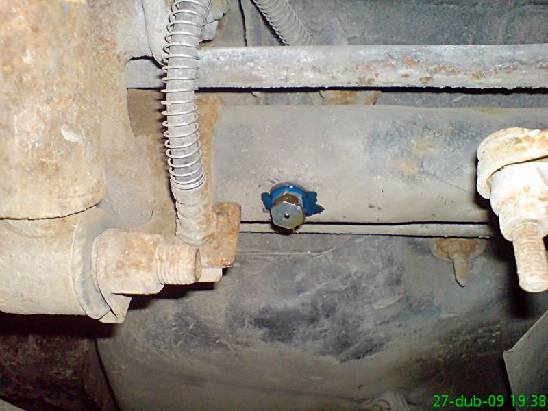

radek462 Posted July 24, 2010 Share Posted July 24, 2010 Chci se zeptat,jestli jste někdo navrtával maznice na vrzající zadní nápravu.Zajímá mě,kde přesně vrtat.Jestli má někdo fotky,zkuste prosím přiložit.Dík Radek Quote Link to comment Share on other sites More sharing options...
Zodiak Posted July 25, 2010 Share Posted July 25, 2010 Jo, taky by mne to zajímalo, kolega mechanik mi poradil, že to mám udělat uprostřed a hustit to dokut to půjde. Quote Link to comment Share on other sites More sharing options...
ohzyd Posted July 26, 2010 Share Posted July 26, 2010 ja so mal maznice navrtane hned pri ramenach na tej stredovej rure,ale kurva auto som predal,tak ti to neviem nafotit ani blizsie popisat,mal som 205 gti,ale tie napravy su podobne.no vrtat to v strede sa mi moc nezda,takto ked som to namazal,tak to fakt pomohlo,ani som tam toho nemusel moc tlacit a vraj to treba raz za rok premazat... Quote Link to comment Share on other sites More sharing options...
radek462 Posted July 26, 2010 Author Share Posted July 26, 2010 Tak jsem dneska navrtal do středu ramena a natlačil jsem toho opravdu hodně.Po projetí to ale vrže pořád stejně.Je to vrzání,jako když vrže balík pet láhví.Už fakt nevím co s tím.Zdar a zkuste poradit.Radek Quote Link to comment Share on other sites More sharing options...
306-Kubik-S16 Posted July 26, 2010 Share Posted July 26, 2010 maznice uprostred napravy jsou ti k nicemu maznice navrtej tady http://forum.205gti.org/download/file.php?id=22074:-)) Quote Link to comment Share on other sites More sharing options...
306-Kubik-S16 Posted July 26, 2010 Share Posted July 26, 2010 http://forum.205gti.org/download/file.php?id=17504&mode=view lepsi foto Quote Link to comment Share on other sites More sharing options...
radek462 Posted July 27, 2010 Author Share Posted July 27, 2010 U 206 je náprava malinko jiná,ale zkusím to.Dnes jsem sundal obě kola a na vypodloženém autě nic nevrže.Jen jsem zjistil,že skoro neperuje.Mladší 206 se krásně houpe,ale moje nic moc.Zkusím navrtat další dvě a uvidíme.Dík Radek Quote Link to comment Share on other sites More sharing options...
Cardaaa Posted July 27, 2010 Share Posted July 27, 2010 koukni zezadu na kola, pokud jsou do negativu tak ti bohužel žádné maznice nepomůžou, jedině repas.. Quote Link to comment Share on other sites More sharing options...
