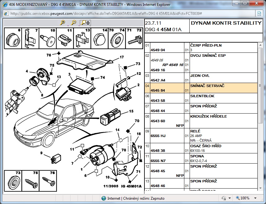

Dančák Odesláno 20. únor 2012 Sdílet Odesláno 20. únor 2012 Dle schématu už vidíš kde je umístěnej a jak vypadá, ceny případných nových dílů Č.4 SNÍMAČ SETRVAČ cena 14347Kč, nebo ještě Č.8 KROUŽEK HŘÍDELE cena 44Kč, ceny jsou bez DPH a můžou se lehce lišit......jinak prozatím bych vůbec nescháněl nový nebo tak, nejdříve to chce rozdělat a zjistit co tomu opravdu je, může tam být třeba jen prasknuté něco co udržuje jeho polohu nebo špatné kontakty nebo tak něco, nevím jak je to tam udělané takže nemůžu ti k tomu říst více, kdyby náhodou tak sehnat nějaký použitý z vrakáče nebo podobně, ale to až opravdu po rozdělání, třeba ti někdo poví víc kdo to měl rozdělaný, ale myslim že se nikdo takovej asi nenajde.....jinak z jiného auta by to teoreticky pasovat mohlo, ale nevim nevim a dohledat to z jakého, v případě poškození určitě sezeneš použitý přímo tento z vrakáče;) Citovat Odkaz ke komentáři Sdílet na ostatní stránky More sharing options...

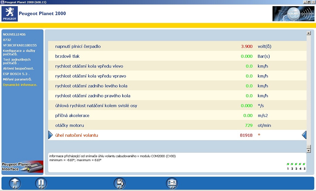

Dančák Odesláno 20. únor 2012 Sdílet Odesláno 20. únor 2012 Měli jsme to otevřené a nejeté na to, ale nějako jsme se o tom bavily tam je myslím udané že to je třeba udělat myslim třeba po geometrii nebo tak, ale kupák myslim řikal že to udělalo při výjezdu z garáže takže při plnym rejdu a zmrzlý auto takže tam asi něco prasklo....jinak pro kalibraci ani nebyli podmínky jak jsou udané, rovné plocha apod., v té době u nás byly hromady sněhu a nešlo to udělat, ale nepomohlo by to, jelikož jsem při nastartovaném motoru zkoušel hejbat volantem jakkoliv a úhel volantu se nezměnil ani o stupeň a ukazoval stále stejnou nesmyslnou hodnotu jak je na scanu:( takže nereagoval..... Citovat Odkaz ke komentáři Sdílet na ostatní stránky More sharing options...

Dančák Odesláno 20. únor 2012 Sdílet Odesláno 20. únor 2012 Myslíš že by to něco udělalo když to absolutně nereagovalo na pohyb volantu? Já si myslim, že bys to ani úspěšně nazkalibroval, když to nereaguje na nic, ale vyzkoušené to nemám tudíš to tvrdit nemohu, každopádně když to udělalo takhle defakto z ničeho nic (neřeknu kdyby se udělala geometrie nebo do něčeho nalít) ale při normálním stylu používání je to divné že by se to samo rozhodilo.....kdyžtak to teda zkusit, potom rozdělat a jak koukám na schéma, tak pro kontrolu bude možná stačit sundat plasty okolo volantu, ale pro sundání toho snímače už bude třeba sundat volant a plasty okolo aby se to sundalo celé..... Citovat Odkaz ke komentáři Sdílet na ostatní stránky More sharing options...

Dančák Odesláno 20. únor 2012 Sdílet Odesláno 20. únor 2012 Řekl bych, že ten kroužek dle schématu bude napevno na hřídeli a snímač snímá jeho polohu, ale to je jen moje doměnka nic víc.....chce to rozdělat a podívat se tomu na zoubek:D avšak to už musí pořešit kupák co s tím.... Citovat Odkaz ke komentáři Sdílet na ostatní stránky More sharing options...

Dančák Odesláno 20. únor 2012 Sdílet Odesláno 20. únor 2012 No jak vidíš na schématu, je nasunutý na hřídeli řízení, takže abys ho sundal tak od vrchu musíš sundat airbag, volant atd. až se dostaněš k tomu snímači.....jinak drahý je to kvůli tomu, že je to el. součástka, která je u Peu vždycky drahá, když jde o nějaký plast apod. tak kupuju rovnou nové, protože jsou ty ceny ještě přijatelné, ale stačí nějakej snímač a tak a chtěj za to nesmysl:( Citovat Odkaz ke komentáři Sdílet na ostatní stránky More sharing options...

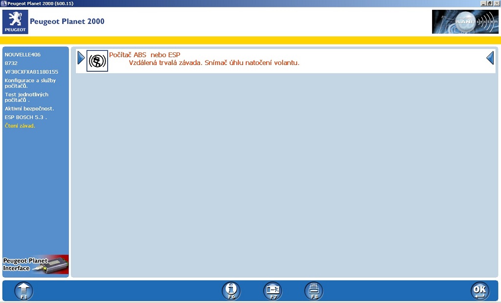

kupák Odesláno 17. květen 2016 Sdílet Odesláno 17. květen 2016 Tak jsem po delší době zpět, nějak teď nestíhám na fórum chodit, nicméně mne k tomu dohnal další problém s ESP. Koukám, že Johnovi jsem nedal vědět, jak dopadlo odstranění předchozího problému, za což se omlouvám. Nicméně teď můžu nahlásit, že tehdy jme namontovali nový kroužek od Květoně, zkalibrovali a bylo po problému. Dokonce to i odstranilo závadu, kterou jsem popisoval jinde, a to, že se mi zdálo, že při natočení volant na určitou stranu zasahuje ESP nesmyslně. Asi to souviselo s poškozením toho snímače. Nicméně po výměně a zkalibrování fungovalo vše bez problému. Nicméně někdy začátkem března se mi podařilo srazit srnce a rozštípat přední nárazník a než to servis a pojišťovna vyřešili, tak auto stálo přes dva měsíce v servisu. No a když jsem si v pátek 13- května vyzvedl, hned na první křižovatce se rozsvítilo ESP, zahlásilo to fault, tlačítko se rozblikalo a bylo to. Takže jsem se vrátil do servisu, tam načetli závadu, opět kroužek, vymazat nešla, kalibraci neuměli - neznačková dia. (oni jsou hlavně karosárna). Na rozdíl od předchozí závady kroužku ale ještě vždycky při brždění začne běžet čerpadlo ABS a zakope to do pedálu, což při předchozí závadě kroužku nedělalo. Chová se to jako porucha čidla ABS , ale ta tam není. Teď otázka, mohlo dojít odpojením baterky a hýbáním volantu k "rozkalibrování" snímače, nebo se tím dlouhým stáním slepil a pak zničil, když se zamotalo volantem? Omlouvám se za dlouhý příspěvek, ale stručněji jsem to neuměl. P.S. Taky jsem tu dlouho nebyl, tak jsem Vám toho musel hodně napsat... Citovat Odkaz ke komentáři Sdílet na ostatní stránky More sharing options...
