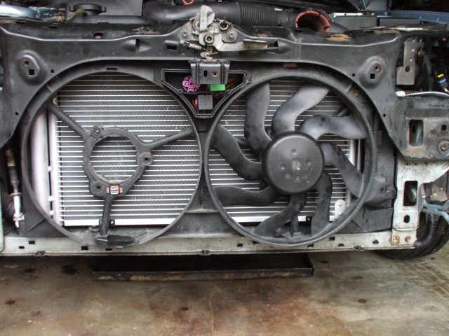

roura Odesláno 17. červen 2011 Sdílet Odesláno 17. červen 2011 Tak dnes po odpojení konektoru teplotního čidla jsem zjistil ,že v tom jednou cvakne a roztočí se na plno jen jeden u spolujezdce..z této diskuse jsem pochopil že mám hledat závadu v okruhu řidičova ventilatoru,jenže nevim jak se k tomu dostat,to bude chtít asi sundat chladič že? přes tu přední masku se dostanu jen k relátkum a tam toho moc nepoznám....Nemám rád elektriku ! Citovat Odkaz ke komentáři Sdílet na ostatní stránky More sharing options...

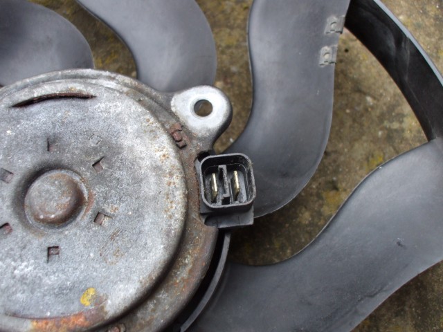

miroja Odesláno 17. červen 2011 Sdílet Odesláno 17. červen 2011 No, uvazujes spravne Ak sa chces dostat k ventilatorom, musis zhodit prednu masku. Na prvy pohlad to vyzera strasne komplikovane, ale ked to budes davat dole druhy raz, tak to zvaldnes aj za 20 min. Mne hodne pomohol postup ako vymenit chladic klimy. Robil ho Marko306 a najdes ho samozrejme tu na fore... Mozes mat problem s motororom (zoxidovane uhliky, drziaky uhlikov), mozno s konektorom na motore .... Foto jedneho aj druheho tu na fore najdes. Citovat Odkaz ke komentáři Sdílet na ostatní stránky More sharing options...
roura Odesláno 17. červen 2011 Sdílet Odesláno 17. červen 2011 JEstli jsem to dobře pochopil,tak na chladič nesahat?? Citovat Odkaz ke komentáři Sdílet na ostatní stránky More sharing options...
miroja Odesláno 17. červen 2011 Sdílet Odesláno 17. červen 2011 Ano, oba chladice zostavaju na mieste. Ventilatory su pred nim (v smere jazdy)i, preto treba zhodit masku. Vsak si pozri ten postup, pripadne este dam jednu moju fotku aj sem: Citovat Odkaz ke komentáři Sdílet na ostatní stránky More sharing options...

miroja Odesláno 3. květen 2012 Sdílet Odesláno 3. květen 2012 Nooo, sahary ma potrapili. Kupil som auto, ktore tam malo viac problemov. Preruseny vodic od poistky k jednej zo sahar, zoxidovane uhliky v motore, deravy chladic klimy, studak v rele ochrany zamrznutia vyparnika... Ako som pisal, pri polovicnej rychlosti su motory zapojene do serie (za sebou), takze staci, aby mal jeden motor problem s uhlikami a nebezia oba. Pri plnej rychlosti su napajane samostatne. Motory sa daju odskusat este pred vybratim z auta tak, ze vyberies relatka co su nad nimi (staci zhodit ten plastovy kryt co je medzi svetlami) a podla schemy nahradis relatka prepojkami. Na odskusanie polovicnej rychlosti treba nahradit jedno zelene rele, na plnu rychlost vsetky tri. Davaj ale bacha co s cim prepajas, musis si byt isty, ze to robis spravne, pretoze mozes ublizit ECU ak sa netrafis. Je viac typov motorov. Lisia sa aj vykonom - 120W, 200W, 250W. Konkretny typ zalezi aj od motorizacie auta. Ja som mal v ruke dve verzie rovnakeho vykonu. Lisili sa aj upevnenim vrtule na oske. Ako vybrat motor tu najdes. Na zadnej strane motora (tam kde je konektor ) uvidis akoby roznitovane \"koliky\", ktore drzia motor pokope. Tie treba opatrne uvolnit a potom pojde motor rozobrat. Ktosi zo Ziliny s motorom HDi to konkretnejsie popisoval a dal sem aj fotky rozobrateho motora, pohladaj. Nasiel som foto mojho motora zozadu. Vidiet tam tie \"koliky\", ktore treba uvolnit (jeden je blizko upevnovaciho otvoru motora). Citovat Odkaz ke komentáři Sdílet na ostatní stránky More sharing options...
