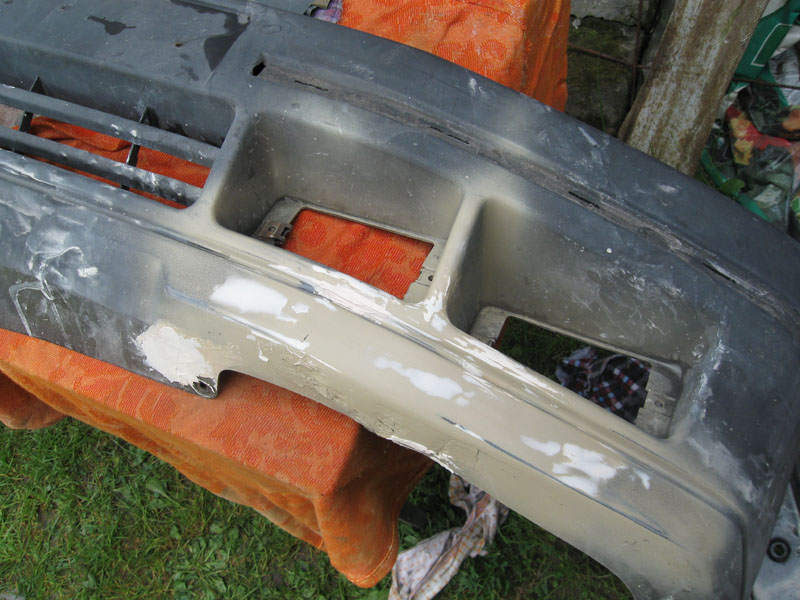

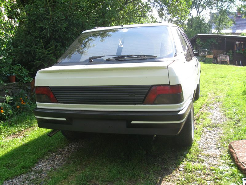

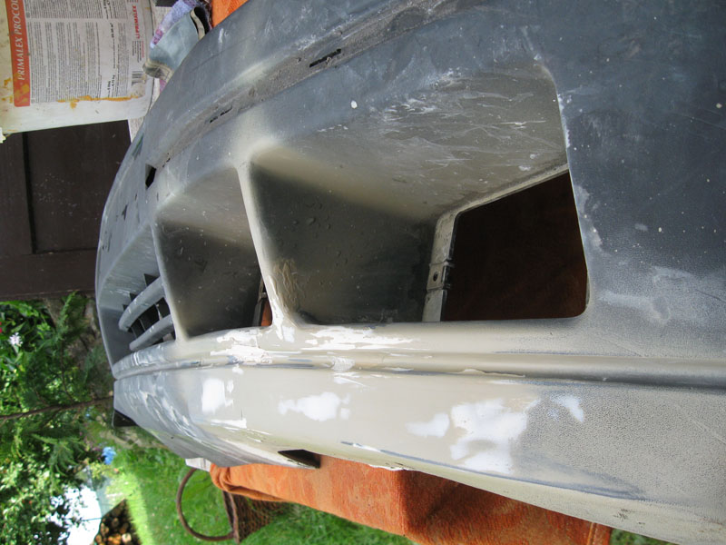

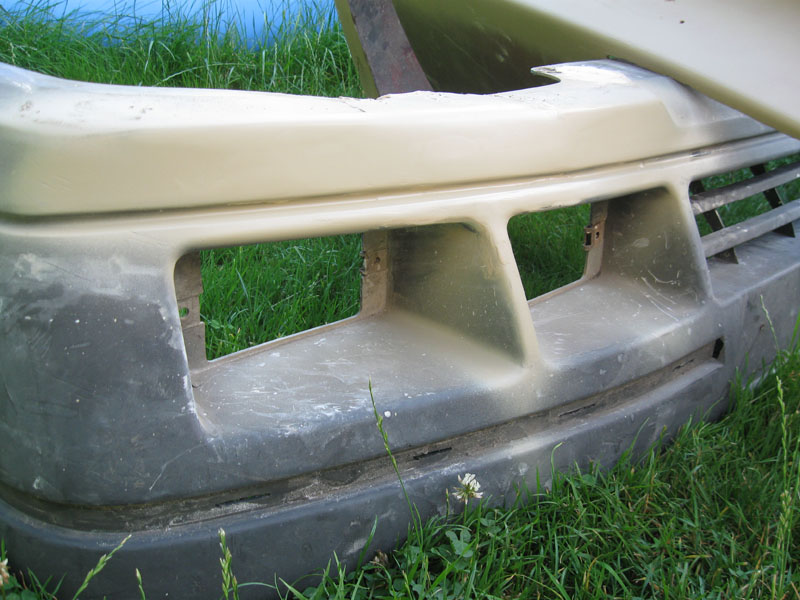

Lukas309 Odesláno 1. srpen 2010 Autor Sdílet Odesláno 1. srpen 2010 Tak práce na předním nárazníku pokračuje. Pomalu finišujeme a bude konečně připravený na lak. Vrhnul jsem se i na zadní, ale s tím není tolik práce. [upravil dne 21/1/11 21:48 Lukas309] Citovat Odkaz ke komentáři Sdílet na ostatní stránky More sharing options...

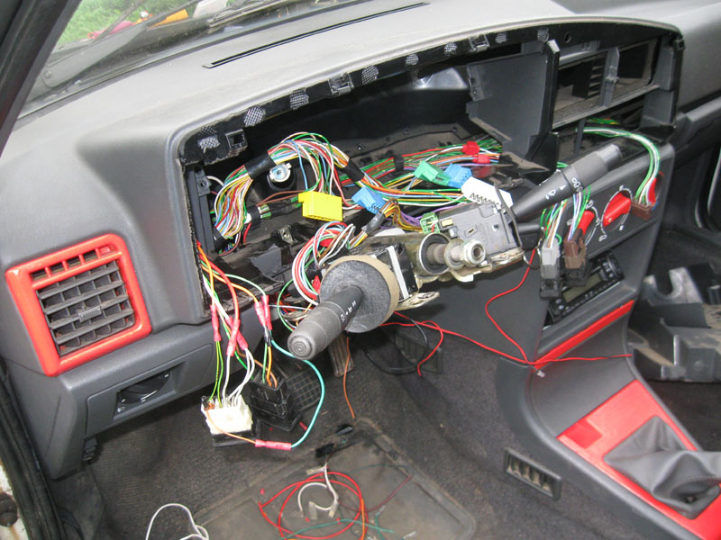

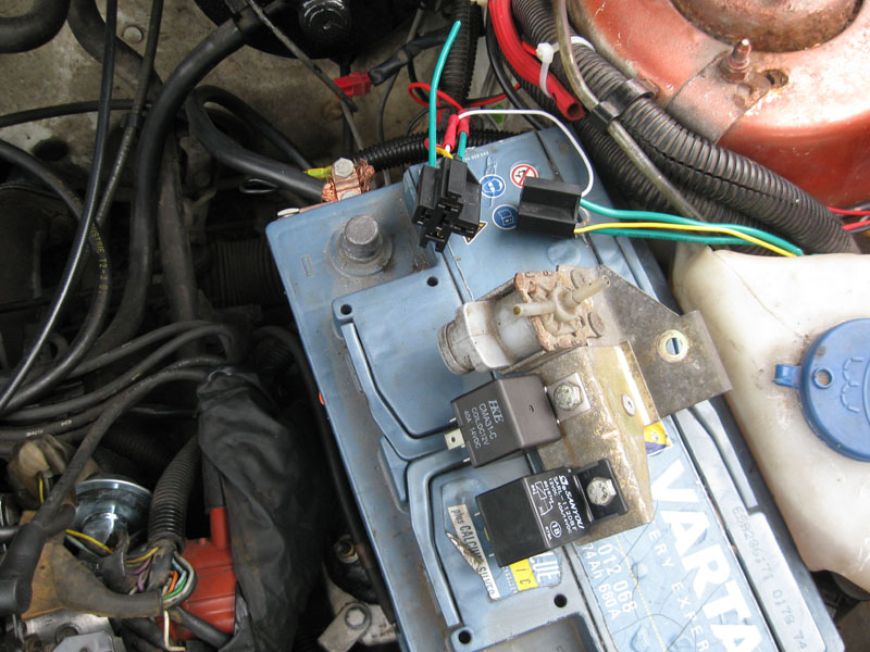

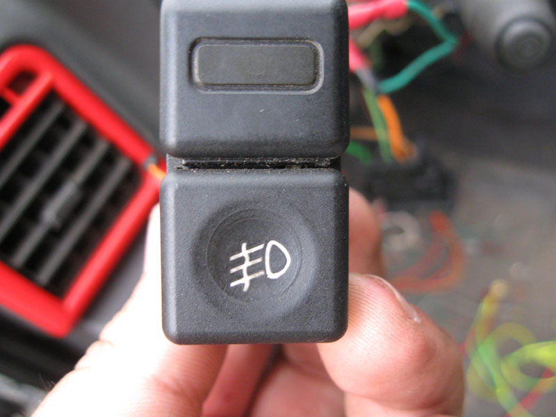

Lukas309 Odesláno 2. srpen 2010 Autor Sdílet Odesláno 2. srpen 2010 Tak dneska jsem se pustil do elektriky. Konkrétně natahání kabelů na mlhovky. Oříškem celkem bylo zapojení tlačítka pro přední mlhy. Bohužel plánek na starý model nepomohl, protože v něm bylo jiné označení kabelů. Po chvíli zkoušení nakonec vše dobře dopadlo. Bohužel déšť mě nenechal vše dokončit. Zítra to bude snad už hotové a jediné co bude chybět bude nárazník :-) Jsem rád za originální tlačítko na přední mlhovky [upravil dne 21/1/11 21:49 Lukas309] Citovat Odkaz ke komentáři Sdílet na ostatní stránky More sharing options...

Lukas309 Odesláno 2. srpen 2010 Autor Sdílet Odesláno 2. srpen 2010 Tak tlačítko je z P 605, proto mi neseděly čísla kabelů, nicméně padne přesně a to je hlavní Citovat Odkaz ke komentáři Sdílet na ostatní stránky More sharing options...
Lukas309 Odesláno 4. srpen 2010 Autor Sdílet Odesláno 4. srpen 2010 Tak dneska jsem nahodil novej potenciometr a motor šlape jako hodinky. 1100 otáček po natočení a po zahřátí krásných 800-900. Ještě někde nechat seřídit předstih a budu spokojený. Do konce týdne snad bude hotový GTi nárazník a půjde na auto tak pak hodím nějaké fotky. A ještě jsem dneska dodělal kabely pro dálky a mlhy. Citovat Odkaz ke komentáři Sdílet na ostatní stránky More sharing options...

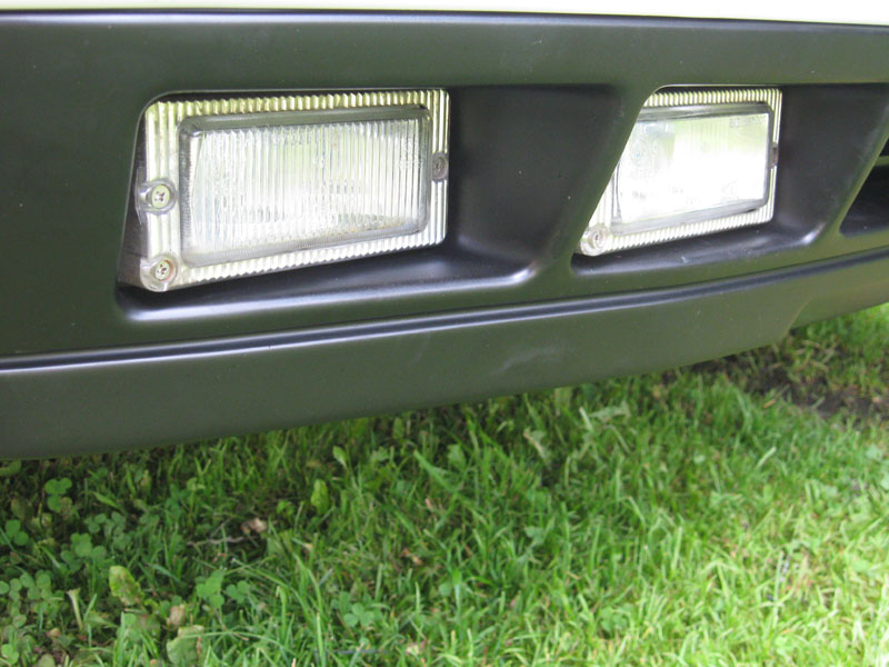

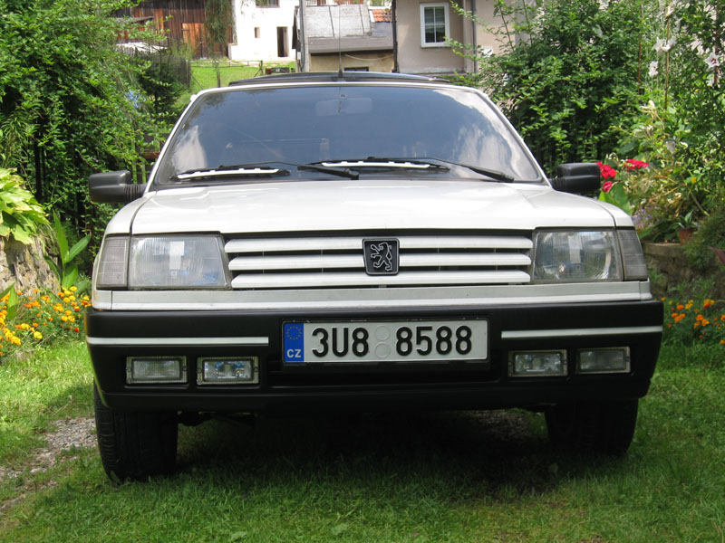

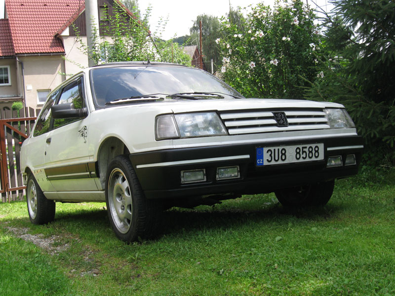

Lukas309 Odesláno 10. srpen 2010 Autor Sdílet Odesláno 10. srpen 2010 Takže GTi nárazník na autě. Všechno po menších úpravách svítí tak, jak má. Ještě mě čeká přední lízátko z Renaultu Espace, ale to musí nejdřív přijít. Rámečky světel jsem nechal v origo úpravě, myslím, že to tomu autu sedí nejvíc. Žárovky tam jsou s namodralým sklem a zlatou paticí. Obzvlášť v dálkách to vypadá velice efektně. [upravil dne 21/1/11 21:51 Lukas309] Citovat Odkaz ke komentáři Sdílet na ostatní stránky More sharing options...

Lukas309 Odesláno 10. srpen 2010 Autor Sdílet Odesláno 10. srpen 2010 Bohužel to není dokonalé, protože jak auto stálo celej den na sluníčku tak se objevila malá prasklinka na místě \"záslepky\" nárazníku. Pokud to bude pokračovat tak mě asi nečeká nic jinýho než to nechat přes zimu zavařit. Ty světla svítí velmi dobře na to, že je tam jen fólie, ale až bude všechno hotový a budou peníze tak asi nechám paraboly zrenovovat, ale ještě nějakej čas to nebude :-) Plánů je ještě dost a dost Citovat Odkaz ke komentáři Sdílet na ostatní stránky More sharing options...
