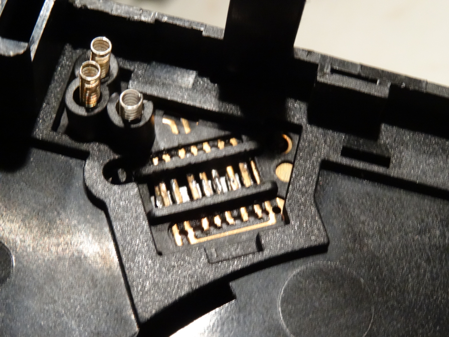

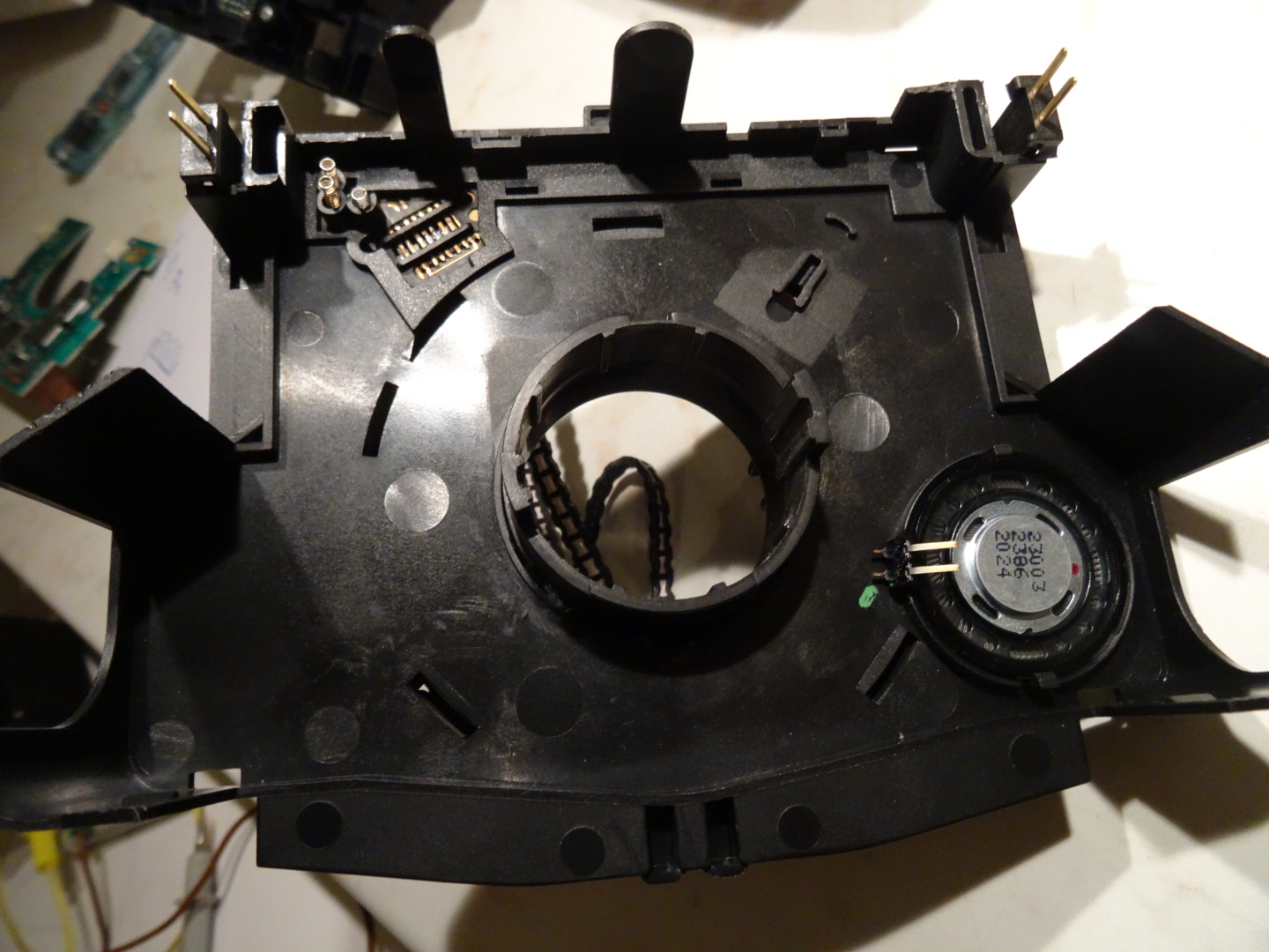

carbik Odesláno 29. březen 2016 Sdílet Odesláno 29. březen 2016 Ahoj, ne nejdou a taky by mi to bodlo. Mám problém se samovolným vypínáním světel. Protože mám aktivované automatické zapínání světel, neprojeví se tato chyba na venek, ale uvnitř mi všechno pohasne a po drbnutí do levé páčky naskočí. Klasika jaká je tady už několikrát zmíněná. Sundal jsem klobouček levé páčky, dostal se k měděném kroužku, kontaky jem vyčistil, zasrané byly dost. Nevím však, jak mám páčku zkompletovat. Podle mě to není možné protože nemohu nasadit výstupky v měděném kroužku zpět do koncového kloboučku. Nebo je nějaký postup správného složení? Děkuji za případnou radu Citovat Odkaz ke komentáři Sdílet na ostatní stránky More sharing options...
carbik Odesláno 6. duben 2016 Sdílet Odesláno 6. duben 2016 (upraveno) Pár obrázků pro ty, kdo budou mít stejný problém při kompletacvi páčky. (přeskočil jsem sundání kloboučku na konci) Chci poděkovat Honzovi (Honza737), který páčky repasuje a pomohl mi radou při složení. Nevěděl jsem, jak sundat měděný prstýnek, stačí však na "T" kus lehce zapáčit šroubovákem a po plastovém trnu uprostřed ho sundáte. Zde již bez "T" kusu, kontakty jsou očištěné, nejsou repasované. Dle Honzy to není napořád, je na nich vidět opotřebování. Zkompletovaný koncový "prstýnek", ten už jen stačí opatrně navléci na středový trn z předchozí fotografie. Upraveno 6. duben 2016 uživatelem carbik jirka3 ohodnotil 1 Citovat Odkaz ke komentáři Sdílet na ostatní stránky More sharing options...
