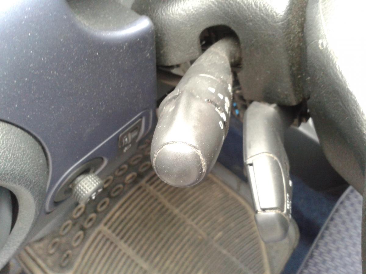

Iggy Pop Odesláno 6. listopad 2014 Sdílet Odesláno 6. listopad 2014 Obrázok mojej páčky.Mam asi iný typ kedže ten kolik ktorý je v navode biely,mam čierny.Pri pohybe páčky k sebe a od seba(ako pri zapínaní a vypínaní dialkových svetiel) sa časť páčky v bielom krúžku pohybuje v smere žltej šípky. A ked chcem páčku vypáčiť tak sa mi zdá že je spojená s tou častou v bielom kružku a neviem aký tam je mechanizmus,či možem použiť vačšiu silu alebo to nejako vycvaknuť. Citovat Odkaz ke komentáři Sdílet na ostatní stránky More sharing options...
Iggy Pop Odesláno 7. listopad 2014 Sdílet Odesláno 7. listopad 2014 Tak som to vyriešil...všetko som rozobral,vyčistil kontakty na plošnom spoji,poskladal,modlil sa aby to išlo aspoň tak ako predtým :-) a všetko funguje ako má...po štyroch rokoch...aj vyčvachtanu páčku som upravil aby nemala takú vôľu...možno aj to pomohlo Citovat Odkaz ke komentáři Sdílet na ostatní stránky More sharing options...

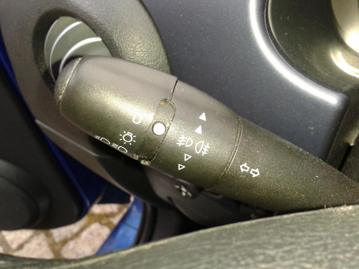

Návštěvník Odesláno 25. únor 2015 Sdílet Odesláno 25. únor 2015 Dá se rozebrat jen vršek levé páčky, aniž bych něco zničil? Mám problémy, že mi vypíná blinkr ve správné poloze a zhasíná i palubovka. Většinou se to stává jen při otočení do polohy rozsvícení světel. Bude nějaký špatný kontakt v levé páčce. Nejedná se o vyběhaný bílý kolíček, který se tu nějčastěji řeší. Citovat Odkaz ke komentáři Sdílet na ostatní stránky More sharing options...
jali Odesláno 25. únor 2015 Sdílet Odesláno 25. únor 2015 da se to v pohode rozebrat bez vyndani, jen při sundavani cele otacive casti se za to nezmi zatahnout, protože pak se vytahne plochy kablik a napojeni zpet znamena kompletni rozborka. Nicmene si myslim, ze sundani vrsku nepomuze, kontakty blinkru jsou az na hlavni desce pod volantem. Citovat Odkaz ke komentáři Sdílet na ostatní stránky More sharing options...
Butrus Odesláno 25. únor 2015 Sdílet Odesláno 25. únor 2015 Kolegové, přidám se s dotazem. U našeho Berlinga se občas samovolně vypnou světla, zhasnou budíky a podsvětlení čudlíků a rádia, během vteřiny se to zase zapne. Dost nepříjemné, hlavně v noci. Prostě se to chová, jako kdybych manuálně vypnul a zapnul světla. A taky se stává, že přijedu domů, zaparkuju, vypnu světla a při otevření dveří začne řvát výstražný tón rozsvícených světel (i když ve skutečnosti jsou vypnutá - na páčce i v reálu). Pak stačí pohýbat páčkou a tón přestane. Nemám tam automatiku světel, světla zapínám otočením prstence na levé páčce (mám MUX, COM2000 jako u P307). A teď k dotazu: Kde najdu kontakt zapínání světel v páčce? Lze se k tomu dostat jen rozebráním páčky shora nebo musím rozhodit celý COM? Jiný problém s páčkou nemám, blinkry ok, vrací se. Citovat Odkaz ke komentáři Sdílet na ostatní stránky More sharing options...
jali Odesláno 25. únor 2015 Sdílet Odesláno 25. únor 2015 kontakty svetel jsou uvnitř otocne casti, je tam ještě kontakt horniho tlacitka Citovat Odkaz ke komentáři Sdílet na ostatní stránky More sharing options...
Butrus Odesláno 25. únor 2015 Sdílet Odesláno 25. únor 2015 jali: Díky. A dostanu se k těm kontaktům zeshora (od toho kloboučku)? Abych nemusel rozebírat celý COM. Citovat Odkaz ke komentáři Sdílet na ostatní stránky More sharing options...
jali Odesláno 25. únor 2015 Sdílet Odesláno 25. únor 2015 jasne, ale nejdriv musíš vycvaknout ten kloboucek, potom pod nim zatlacit na stred a tim se stahne otocny vrsek a kabely zustanou v pacce. Když stahnes nejdriv otočnou část, tak to pujde i s kabelem, vim o cem mluvim, pak jsem to musel rozhodit cely. Citovat Odkaz ke komentáři Sdílet na ostatní stránky More sharing options...
Butrus Odesláno 25. únor 2015 Sdílet Odesláno 25. únor 2015 Jali opět děkuji, rada k nezaplacení. O víkedu se na to vrhnu, tak snad to bude ok. Je fakt hodně nepříjemné, když se v zatáčce vypnou světla. I ta vteřina se pak zdá dlouhá. Byl jsem rád, že jsem udržel krabici na cestě. Ještě, že se to nestalo manželce, je to její miláček a nedá na něj dopustit. Do vyřešení radši jezdíme 406-tou. Citovat Odkaz ke komentáři Sdílet na ostatní stránky More sharing options...

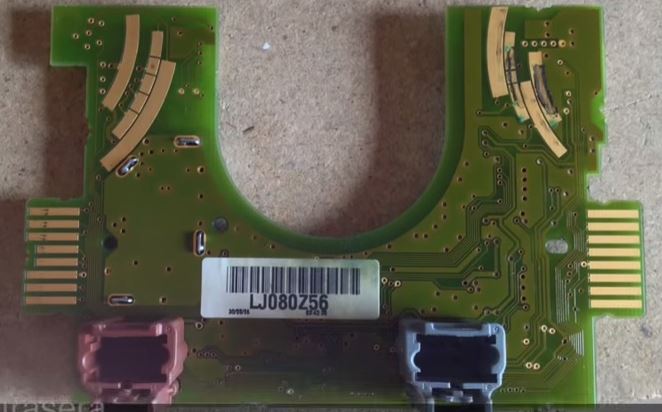

jali Odesláno 25. únor 2015 Sdílet Odesláno 25. únor 2015 Jsou tam kontaktni plochy primo na tenkym plosnaku a na ne tlaci medeny prstýnek s pacickama, který se otaci. Ja mel jednu ulomenou, nastesti to slo ještě spájet, byl to kontakt od kloboucku. U tech svetel bych tipoval, ze bude vydreny plosnak, takze bude stejne asi potřeba sehnat packu, pochubuji ze plosnak jde sehnat jako nahradni dil. Pak mi napis, jak jsi dopadl. Citovat Odkaz ke komentáři Sdílet na ostatní stránky More sharing options...
Butrus Odesláno 25. únor 2015 Sdílet Odesláno 25. únor 2015 Ok, pak dam vedet. Po prostudovani fora uz mam jakztakz predstavu, jak to funguje, jen jsem nevedel, kudy do toho. No uvidim o vikendu. Citovat Odkaz ke komentáři Sdílet na ostatní stránky More sharing options...
Návštěvník Odesláno 26. únor 2015 Sdílet Odesláno 26. únor 2015 Tak jsem to dneska vyřešil. Jen jsem rozebral vršek páčky, očistil plošňáky a po více než roce mám pokoj ani jsem nic neulomil. Citovat Odkaz ke komentáři Sdílet na ostatní stránky More sharing options...

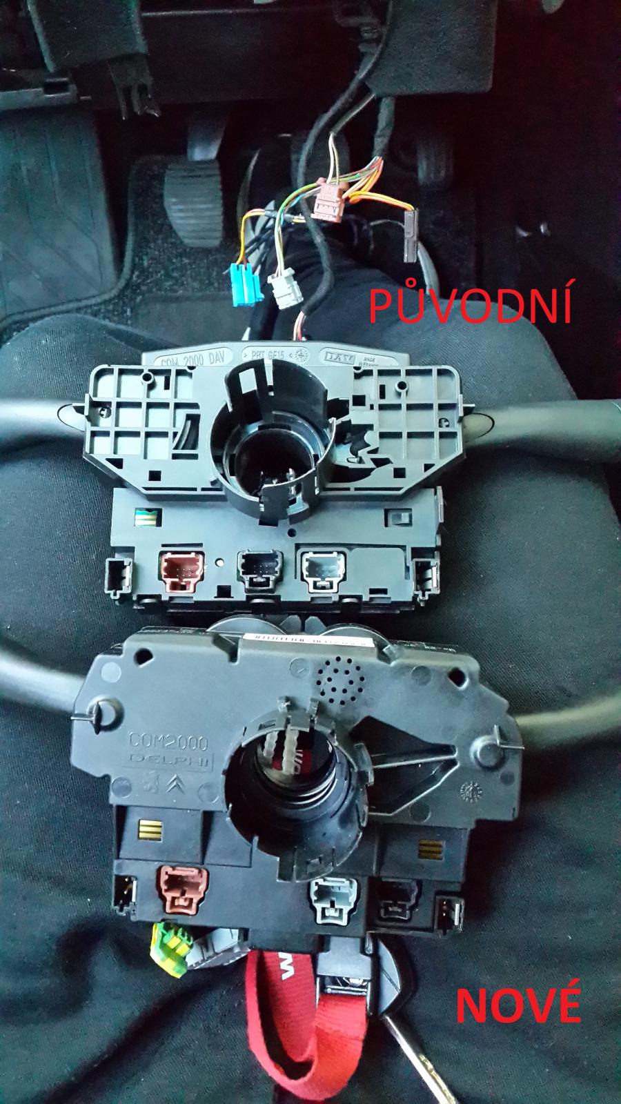

kusto.cz Odesláno 19. duben 2015 Sdílet Odesláno 19. duben 2015 (upraveno) Prosím o pomoc. Zakoupil jsem si nové lucase rok 2005. Já mám 307 2.0 hdi 66kw 2001. Po připojení mi nejde auto zamknout přes dálku, a nejde nastartovat ( jakoby immo ) Neví někdo co s tím ? Popřípadně jestli by to stačilo jen nějak udělat přes diagnostiku, nenašel by se tu někdo tak hodný z Prahy ? Díky předem Upraveno 22. duben 2015 uživatelem kusto.cz Citovat Odkaz ke komentáři Sdílet na ostatní stránky More sharing options...
kusto.cz Odesláno 22. duben 2015 Sdílet Odesláno 22. duben 2015 (upraveno) Nebo ještě je tu varianta, pokud nepůjde připojit ten Delphi tak tam vrátím ty staré páčky. Akorát bych potřeboval vědět, jaký kontakt je na dálková světla. Protože zřejmě ten plíšek je špatně ohlej a spíná samovolně dálkové světla. může mi to někdo vyznačit na přiložené fotce ? jaký kontakt je co ? díky (fotku jsem našel na netu, není to moje, nemám tak vydžené ty plochy ) Upraveno 22. duben 2015 uživatelem kusto.cz Citovat Odkaz ke komentáři Sdílet na ostatní stránky More sharing options...
