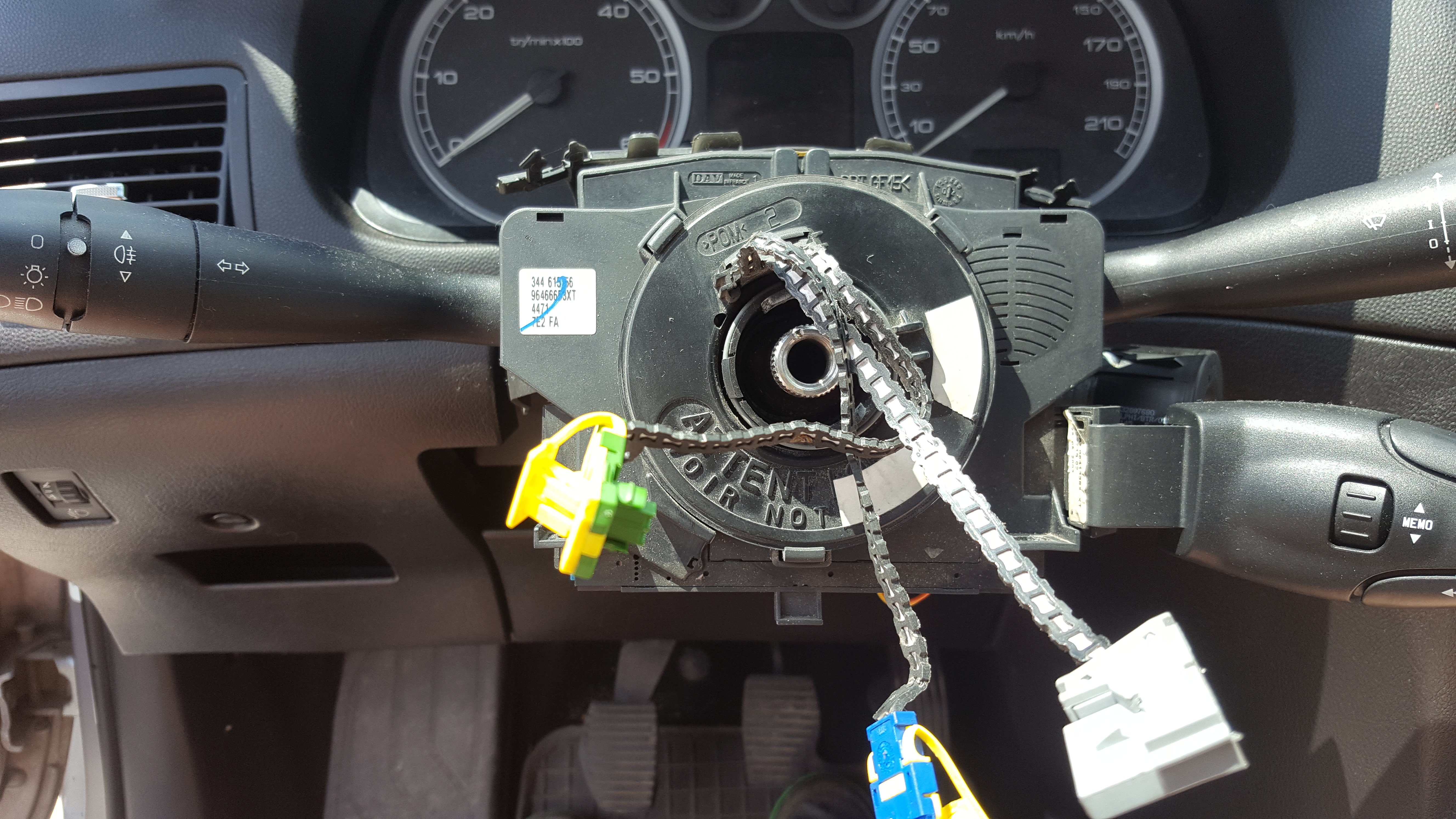

ycar Odesláno 10. únor 2018 Sdílet Odesláno 10. únor 2018 (upraveno) postupoval jsem dle návodu. nutno podotknout, že kolík, coby zdroj problému má uprostěd malou dirku. do této jsem vsunul o polovinu zkrácený špendlík s kulatou hlavičkou, a mírně páječkou zatavil. problém byl ten tam! jelikož jsem demontáž tohoto systému absolvoval již asi podesáté, mám v tom prax, a některé úkony jsem si dovolil vynechat. jinak patří vám díky , mr. pawllik!! (zručný si tuto součástku udělá i sám. není to však jednoduché ani pro pokročilé!) Upraveno 10. únor 2018 uživatelem ycar Citovat Odkaz ke komentáři Sdílet na ostatní stránky More sharing options...
shateczek Odesláno 1. březen 2018 Sdílet Odesláno 1. březen 2018 (upraveno) Parádní popis, pouze jsem to vylepšil, že jsem si starý kolík oměřil a v práci na 3Dčku si vytiskl nový o trošku větší, dnes budu montovat zpět. Dííííky Pokud by měl někdo stejný problém, napište mi na mail honzasatka@gmail.com. Když už ho mám vymodelovaný, vytiskl bych Vám ho a poslal poštou Upraveno 1. březen 2018 uživatelem shateczek brixtr ohodnotil 1 Citovat Odkaz ke komentáři Sdílet na ostatní stránky More sharing options...

shateczek Odesláno 6. březen 2018 Sdílet Odesláno 6. březen 2018 Zdravím Vás tak tu máme problém páčka funguje jak nová, ale po zamontování páček zpět mi nezhasíná kontrolka airbagu, nevíte čim by to mohlo být? Ten kontakt na kroužku? Je možné to nějak proměřit měřákem kde co blbne, když to zase sundám? Díky za rady Citovat Odkaz ke komentáři Sdílet na ostatní stránky More sharing options...

jany Odesláno 11. červen 2018 Sdílet Odesláno 11. červen 2018 Nazdarek,tak dnes som po výmene páčky smeroviek na 307ke.Vcelku zaujímavá prácička na pár hodín v garáži(aj pred ňou)hlavne keď to robím prvý krát a opatrne aby som zbytočne niečo neulomil.Ale super-podarilo sa a smerovky fungujú ako nové.Páčka je pôvodná,len som vymenil zodratý kolík a strunku,namazal,poskladal a je to.Ďakujem Pawlikovi,s jeho návodom to išlo krásne....škoda,že som ten návod nedočítal do konca-bod 16 je dosť podstatný pri deklovaní späť.Ale po druhom poskladaní je to OK. Citovat Odkaz ke komentáři Sdílet na ostatní stránky More sharing options...

Kocure Odesláno 3. srpen 2018 Sdílet Odesláno 3. srpen 2018 Zdar dnes som to opravoval podľa návodu.po montáži mi však nevypina smerovky po otočeni volantu do opačnej strany ako je zapnutá smerovka. viete mi prosím poradiť kde je problém.zajtra sa to chystám rozobrať znova... ďakujem Citovat Odkaz ke komentáři Sdílet na ostatní stránky More sharing options...
