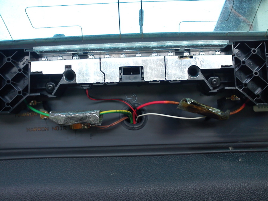

alihen Odesláno 8. duben 2011 Sdílet Odesláno 8. duben 2011 po niekolkomesacno hladani mechanika (autoelektrikara) ktory by mal chut pustit sa do hladania chyby bez toho, aby tam auto muselo ostat niekolko dni, som si spomenul na davneho znameho... zastavil som sa u neho, objednal a vcera som tam bol s autom... premerane vsetko od BSI az po mikrospinac... OK dia nehlasi ziadnu chybu... a pred fajrontom sme prisli na to, ze je prepaleny (pravdepodobne uhlikovy) vodic, ktory je zaliaty v tom skle... takze nove okno (ceny od 270,-€) odpojeny biely kabel (vpravo) pod krytom 3. brzdoveho svetla... okno sa samo neotvara, da sa otvorit s DO teraz uz len zohnat to sklo za rozumnu cenu Citovat Odkaz ke komentáři Sdílet na ostatní stránky More sharing options...
Stepkao Odesláno 17. duben 2011 Sdílet Odesláno 17. duben 2011 Ahoj, ktere kabely jsou ke spinaci? Bilej a hnedej? Co je pod tou paskou v tom plastovem pouzdre na cervenem a zelenem kabelu? Citovat Odkaz ke komentáři Sdílet na ostatní stránky More sharing options...
Přema Odesláno 17. duben 2011 Sdílet Odesláno 17. duben 2011 Musí být 2 vodiče připojeny přímo na okno......signál ke spínači vede dvouma proužkama přes proužky ohřevu, nevidím kde vedou ty 2 hnědé ale já bych to viděl na červený a černý co jdou spolu...... Citovat Odkaz ke komentáři Sdílet na ostatní stránky More sharing options...
Stepkao Odesláno 17. duben 2011 Sdílet Odesláno 17. duben 2011 červenej a černej jde na světlo. na sklo jsou pripojeny celkem ctyři, mimo těch dvou jak píšeš.. Nevíš co je v tom pouzdře? Zdá se mi ten červenej kabel pěkně opálenej.. Citovat Odkaz ke komentáři Sdílet na ostatní stránky More sharing options...
Přema Odesláno 17. duben 2011 Sdílet Odesláno 17. duben 2011 Dle průřezu kabelu jde na ohřev okna právě ten hrubý zelenožlutý a červený....a když jde ty 2 na světlo tak to vidím na ty 2 hnědé ke spínači.....bohužel sem to nikdy neměl rozebrané tak nemohu přesně sloužit..... Citovat Odkaz ke komentáři Sdílet na ostatní stránky More sharing options...
Stepkao Odesláno 17. duben 2011 Sdílet Odesláno 17. duben 2011 Zkusim to promerit, ohrev by nemel byt pod proudem a spinac ano. Jak pišeš zelenožlute a červenej mi taky sedí spíše na ohřev, jsou silnější a ke spínači mi to nesedi. zatim diky za rady, dam vedet jak jsem dopadl... Citovat Odkaz ke komentáři Sdílet na ostatní stránky More sharing options...
Přema Odesláno 17. duben 2011 Sdílet Odesláno 17. duben 2011 spínač nemusí být pod proudem........můžeš otevřít okno jen tím že spojíš obvod...tudíš tam nemusí být napajen +12V ale třeba to může být spínané - 12V........ Citovat Odkaz ke komentáři Sdílet na ostatní stránky More sharing options...
alihen Odesláno 17. duben 2011 Sdílet Odesláno 17. duben 2011 podla toho co viem, je meratelny aj odpor... neviem presne, ale mozem sa zajtra dotazovat mechanika... hovoril nieco o 30 ohm a 300 alebo 3000 ohm... Citovat Odkaz ke komentáři Sdílet na ostatní stránky More sharing options...
Stepkao Odesláno 17. duben 2011 Sdílet Odesláno 17. duben 2011 To by bylo super, pak by jsem to zkusil. Už vím co je v těch pouzdrech, určitě to jsou relátka, můžete mi zjistit jaké mají hodnoty? Jedno mi začíná odkapávat, tak abych ho v čas vyměnil... Citovat Odkaz ke komentáři Sdílet na ostatní stránky More sharing options...
alihen Odesláno 18. duben 2011 Sdílet Odesláno 18. duben 2011 nevidim to celkom presne ale tie dva hnede su na konektoroch zvlast alebo su na jednom konektore? urcite je to biely vpravo (ten mam odpojeny - asi pod stalym prudom - otvaralo sa mi okno same - teraz iba na povel s DO) a sapodny lavy (asi hnedy) ked ich mechanik spojil, otvaral sa zamok na okne bohuzial ja mam prepaleny alebo nejako inac poskodeny kabel v skle Citovat Odkaz ke komentáři Sdílet na ostatní stránky More sharing options...
Stepkao Odesláno 19. duben 2011 Sdílet Odesláno 19. duben 2011 Ty hnědé jsou zvlášť. Nemám někdo el. schéma okna? Citovat Odkaz ke komentáři Sdílet na ostatní stránky More sharing options...
