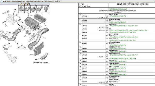

Ferry Odesláno 15. duben 2010 Odesláno 15. duben 2010 Pokud budes kupovat v Autokelly tak mas na vyber takto: MF C2567 filtr vzduchový MANN 494 Kč skladem Ano FF CA9770 filtr vzduchový FRAM 347 Kč skladem Ne FB 31262 Vzduchový filtr FEBI 473 Kč skladem Ne FI AP090/3 filtr vzduchový FILTRON 313 Kč skladem Ano origo peugeot 1444 EQ stoji 547Kc [upravil dne 15/4/10 Ferry] Citovat
PPK Odesláno 15. duben 2010 Odesláno 15. duben 2010 Zdravím, než to budu rozebírat, jak to víko filtru drží? Šrouby jsou jen zepředu nebo i vzadu? Díky Citovat
PPK Odesláno 28. srpen 2010 Odesláno 28. srpen 2010 Zdravím, tak jsem se dnes chtěl konečně podívat na stav vzduchového filtru, ale vůbec jsem to nedokázal rozdělat. Prošel jsem fórum, ale nikde jsem kloudnou informaci nenašel. Vyndal jsem ty přední 2 šrouby, odendal přívodní hadici sání do airboxu (tu vpravo, co přivádí vzduch k filtru), ale zbývající 2 šrouby (viz. odpověď Ferry) jsem nenašel. Zezadu je hrozný přístup, ale ani zrcátkem jsem žádné šrouby neobjevil. A kdyby, jak by se daly povolit??? Jestliže by se měl vyndavat celý box a pak teprve rozebrat, přiznám se, že netuším, kudy by měl projít. Je tam místa poskrovnu. Moc děkuju za každou radu, případně schéma ze servisboxu. Hezký den Citovat
AnotherOne Odesláno 28. srpen 2010 Odesláno 28. srpen 2010 Tu máš postup pre 307, ale s rovnakým motorom, je to rovnaké resp. u 407 menej krokov. http://www.peugeot-club.cz/forum/viewthread.php?tid=44437 Citovat
janou Odesláno 28. srpen 2010 Odesláno 28. srpen 2010 Myslím že su tam len dve skrutky . Mal by sa povoliť a a dklopiť smerom ku sklu . Citovat
