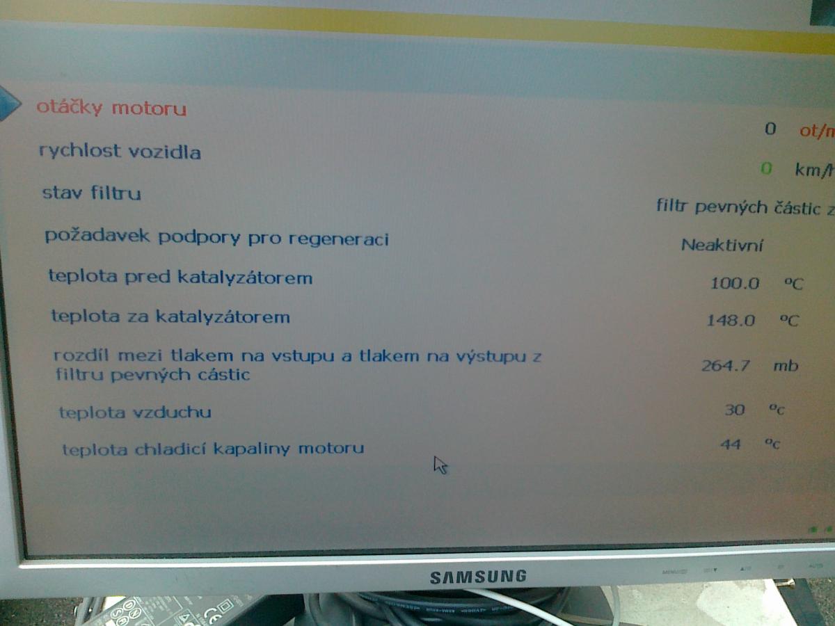

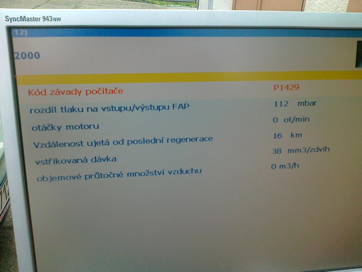

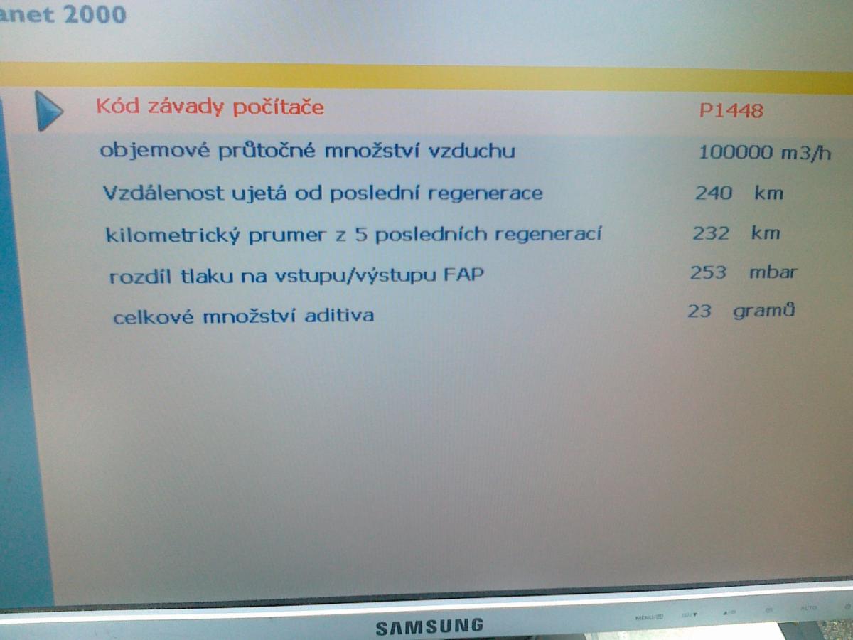

Tak jsem se stavil na diagnostice PP2000, a jsou tam dvě chyby přechodné:
post-31340-0-25219800-1411638582_thumb.j
post-31340-0-85364900-1411638590_thumb.j
Diferenciální tlak to ukazuje i při vypnutém motoru 230-270 mbar

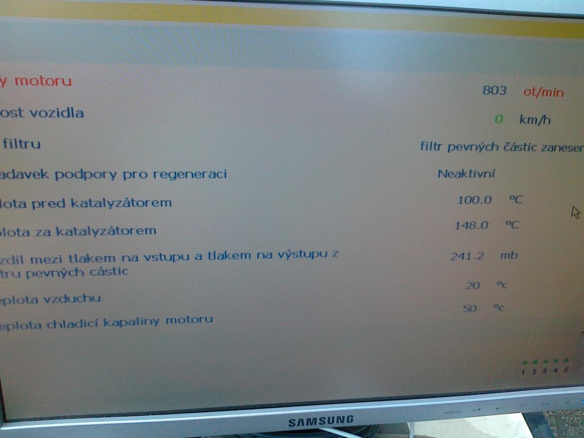

Při volnoběhu dokonce trochu klesne a různě kolísá.
Nezvedá se ani při vyšších otáčkách.
post-31340-0-85727500-1411638923_thumb.j
post-31340-0-64524300-1411638938_thumb.j
Myslím, že při vyp motoru musí ten tlak být 0 a s otáčkama stoupat, je to tak?
Takže začínám shánět nový snímač. :roll
