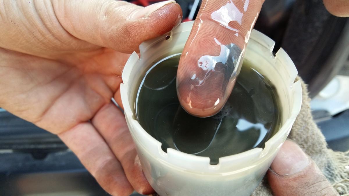

NorbertoK Odesláno 2. květen 2016 Odesláno 2. květen 2016 Dobrí, Mal by som taký problém. Ked idem sklápať strechu.stlačím gombik okná idú pekne dolu začína sa sklápať strecha, ale ide tažko a pomalčky a väčšinou pri strede sa zastavý. Niekedy sa dostane aj dalej alo koniec ten istý. Pozrel som hydraulický olej a je tam toho dosť, ale celkom špinavé. Chcel by som vymeniť, ale neviem aky typ tam ide a aky je po výmene postup. Alebo či toto všetko nemôže robiť už slabý motor, ktorý sklápa strechu lebo ked stlačím gombík hučí, ale len po chvlke a tažko začne sklápat. Vopred dakujem za odpovede. Citovat
