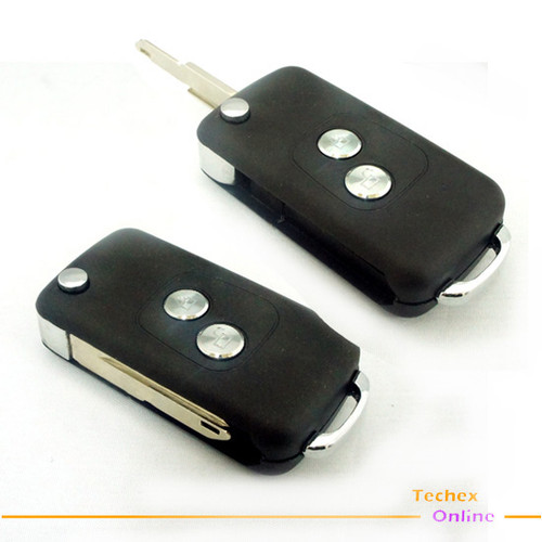

Twister Odesláno 10. listopad 2012 Sdílet Odesláno 10. listopad 2012 Ahoj lidi! Tak taky uvažuju že bych si udělal z klíče vystřelovák. Ale mám dotaz. Zalíbil se mi tento. http://viewitem.eim.ebay.cz/Peugeot-2-BUTTON-107-207-206-307-Remote-Flip-Key-FOB-CASE-BLADE-NEW/180841801787/item Ale kdyz koukám na tu planžetu, tak nemá po stranách takový ty drážky. To je normální anebo mám hledat dál? Citovat Odkaz ke komentáři Sdílet na ostatní stránky More sharing options...
Shootik Odesláno 11. listopad 2012 Sdílet Odesláno 11. listopad 2012 pokud máš na stávajícím klíči boční drážky, tak musíš mít i planžetu s drážkama... nevybrousí to. Citovat Odkaz ke komentáři Sdílet na ostatní stránky More sharing options...

Radek P 307 Odesláno 28. leden 2013 Sdílet Odesláno 28. leden 2013 Ahoj lidi! Tak taky uvažuju že bych si udělal z klíče vystřelovák. Ale mám dotaz. Zalíbil se mi tento. http://viewitem.eim.ebay.cz/Peugeot-2-BUTTON-107-207-206-307-Remote-Flip-Key-FOB-CASE-BLADE-NEW/180841801787/item Ale kdyz koukám na tu planžetu, tak nemá po stranách takový ty drážky. To je normální anebo mám hledat dál? mám tento obal klíče a přendal jsem i planžetu. Byla to drobná úprava a vše funguje:). Kvalita je solidní včetně vystřelovací části obalu Citovat Odkaz ke komentáři Sdílet na ostatní stránky More sharing options...
PAJA106 Odesláno 31. leden 2013 Sdílet Odesláno 31. leden 2013 Zdravím přátelé, máte tu takové hezké vlákno, tak si dovolím připíchnout svůj dotaz sem. Uvažuji o klíči z ebaye viz fotka, ale zajimalo by mne, jak vypadá druhá strana, všude jsou pouze vyobrazená tlačítka, případně detail planžety, ale z druhé strany nic?! Mohl by mi prosím někdo nahrát fotku/odkaz na druhou stranu klíče. Díky Citovat Odkaz ke komentáři Sdílet na ostatní stránky More sharing options...

PAJA106 Odesláno 31. leden 2013 Sdílet Odesláno 31. leden 2013 00stevo00: Díky, tak v pondělí objednávám, až budu mít na paypalu credit. Citovat Odkaz ke komentáři Sdílet na ostatní stránky More sharing options...
