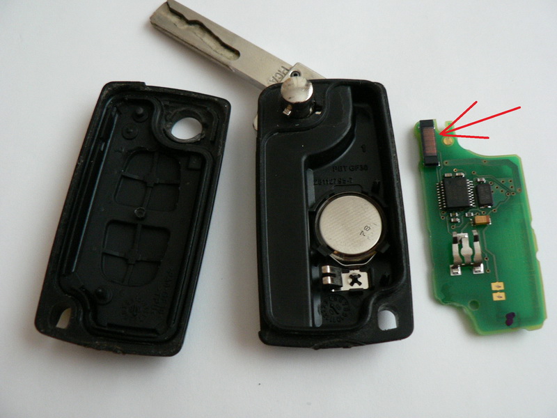

mal by som jednu otazku mam tiez origo vystrelovaci kluc a zacina sa mi rozpadat. Staci ked si objednam iba \"puzdro\" a dam don creva so stareho?? http://shop.rfsystem.sk/peugeot/297-peugeot-vystrelovaci-kluc-obal-2tlacitka.html
stačí ale nezapomeň přehodit i imobilizér..

Je to takový malý plastový obdélník, neměl bys to přehlédnout...
Jinak před pár dny mi taky přišel ten obal vystřelovacího klíče z aukra, za originál se mi 2000,- dávat nechtělo. Dnes jsem ho byl u nás ve městě vyfrézovat, chtěli za to 250,- takže v pohodě. Vypadá hezky, a za tu cenu jsem víc než spokojeny...

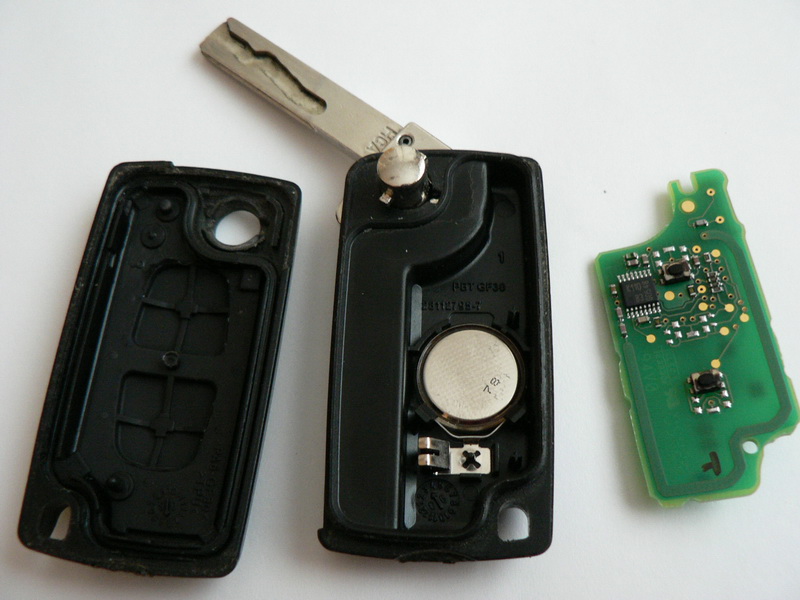

dnes som rozobral kluc ale ziadny plastovy obdlznik som tam nevidel zajtra to vyfotim a prilozim sem foto moze sa to okuknut :papa
sice nemám vystřelovací ale já mam imobilizér v levém horním rohu.. dej zítra tu fotku....

Jo to by měl být ten imobilizér, já sem měl jiný klíček tak jsem ho tam měl jen tak volně, ale ty ho máš novější a tam už to dávájí asi napevno na plošák.

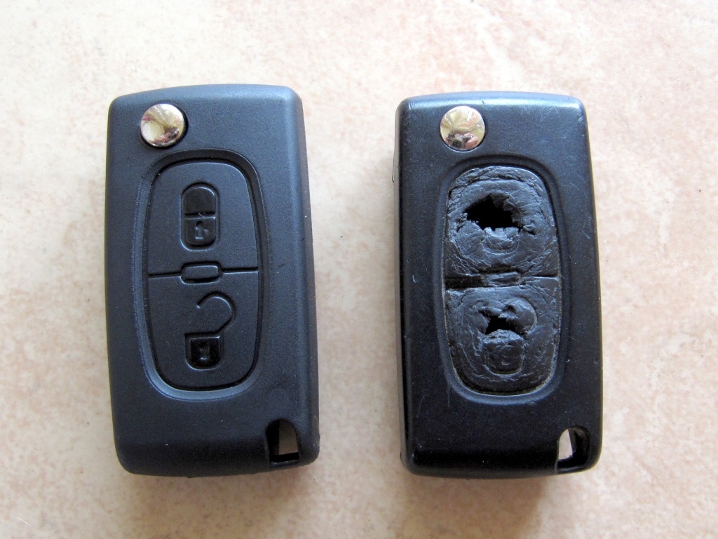

Po dlhšom hľadaní som objavil internetový obchod (RF SYSTEM) v ktorom predávajú vyskakovačky za slušné ceny (16€). Nuž som si ho teda objednal a po dvoch dňoch dorazil domov. Kupodivu bez väčších problémov doň pasujú vnútornosti zo starého a navyše aj planžeta.:)
Tlačítka sú o niečo tvrdšie než na starom, nie je to guma, ale nejaký plast. Prikladám foto oboch kľúčov (ten starý sa mi takto zopsul behom dvoch mesiacov).
