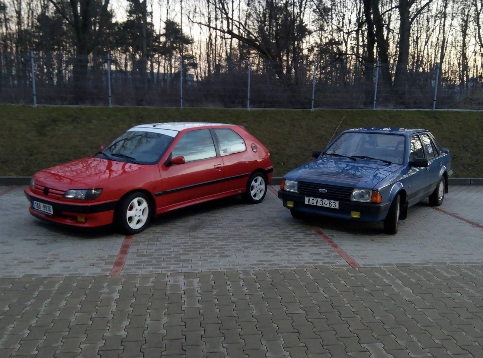

Peugeot 306 S16 sezona 2018 :-)
Takze zatim probehla vymena volantove tyce , novy olej a filtry , zjisteno ze nas ceka vymena radsi vsech manzet na poloosach příští tyden budu menit zadni napravu a mam dilema co udelat s podvozkem original tlumice a snižene pružiny me uz nebavi takže přemyšlím že bych zase dal Ta technix ale pevnej -40mm

super autaky,ten fordik jezdi taky pekne ale na S 16 ku nema,kdysi davno jsem fordika mel,tak vim o cem pisu :super
