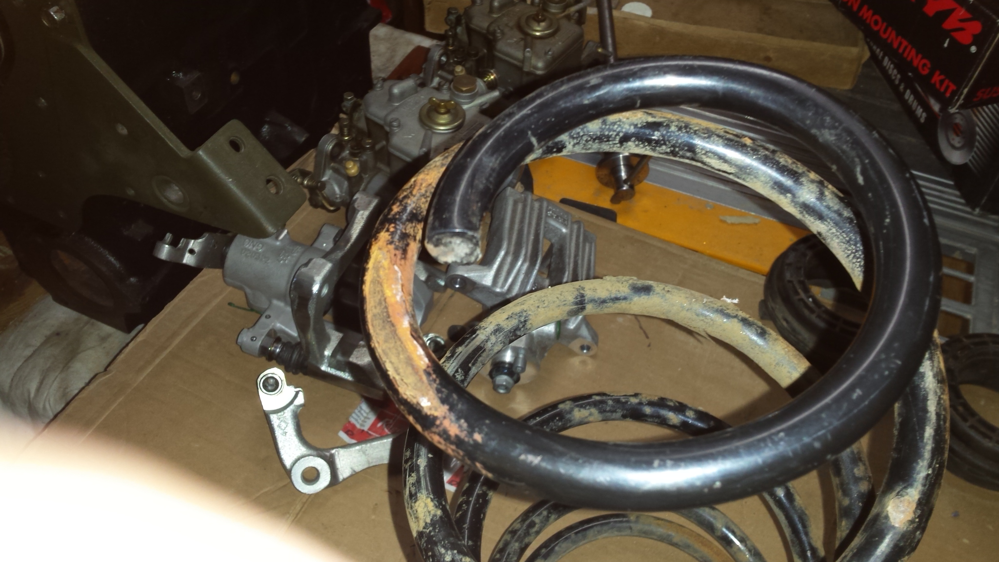

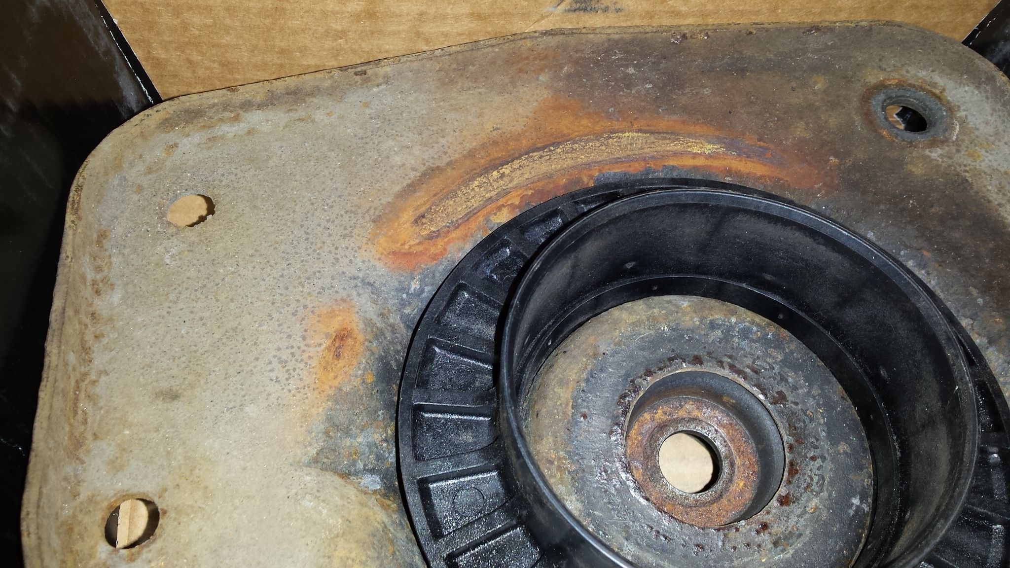

Milan+ Odesláno 3. březen 2017 Sdílet Odesláno 3. březen 2017 Tak jedno pero prasklé druhé si lehlo na horní uložení. Na foto je vidět. Citovat Odkaz ke komentáři Sdílet na ostatní stránky More sharing options...

Makeš Odesláno 31. březen 2017 Sdílet Odesláno 31. březen 2017 Také jsem měl ve 170tis km prasklou pružinu, respektivě obě a jednu dvakrát. Za poslední dva měsíce jsem jednou zaregistroval za jiízdy ránu v podběhu, ale i když jsem poté zastavil a koukal co se mohlo stát, vůbec mi nenapadlo koukat na pružinu. Stejně tak o měsíc později na druhé straně, to bylo mírnější - spíše se mi zdálo, že jsem chytil kamen co udělal ránu v podběhu. A poslední situace byla kdy jsem jel a po odbočení - zatočení doprava najednou rány od něčeho v podběhu a pod autem - několikrát jako kdyby jsem něco chytil, ale na silnici jesm předtím nic neviděl. Zastavil jsem a vrátil se zpět a našel jsem na silnici půlku závitu velké pružiny s jedním čerstvým lomem a jeden již orezlý. To bylo ode mně z levého předního kola. Naštěstí se nic jiného nestalo - nepoškozená pneu, ani nádrž pod autem či něco jiného. Prasklá pružina čouhala pod lůžko, nicméně s autem se stále dalo jet. Při kontrole doma v klidu jsem pak ještě zjistil že předchozí rány byly prasknutí prvního závitu pružin, jež si jen sedly na sebe. Kdbych měnil zimní kola za letní o týden dříve, tak bych na to přišel, ale tak to bylo až takto kritické. Takže přeci jen odstavení auta, rychle sehnat servis, protože je třeba jezdit, což se podařilo během dvou dnů. 25km do servisu jsem ještě se strachem dojel. A výměna pružin - po radách zde raději SGB i když 1663,-Kč za kus a obojí horní uložení ty přišly na 2145,- a ještě ložisko pružné vzpěry za 200,-Kč. Oprava celkem 10.860,-Kč, včetně geometrie a prohození kol za letní když už to bylo na zvedáku. Doufám že to vydrží, nerad bych to opakoval, byla to finanční rána. Citovat Odkaz ke komentáři Sdílet na ostatní stránky More sharing options...
