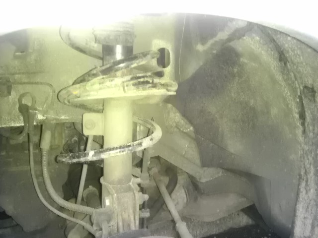

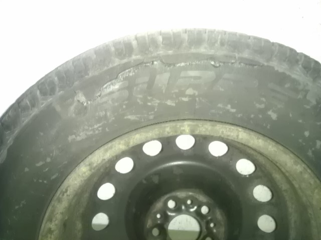

Milan+ Odesláno 5. prosinec 2013 Sdílet Odesláno 5. prosinec 2013 Tak mi dnes ruplo pero taky a guma v ....... Citovat Odkaz ke komentáři Sdílet na ostatní stránky More sharing options...
Milan+ Odesláno 5. prosinec 2013 Sdílet Odesláno 5. prosinec 2013 A guma,ta mě se.... nejvic,má ještě přes šest milasů Citovat Odkaz ke komentáři Sdílet na ostatní stránky More sharing options...
Sasula Odesláno 5. prosinec 2013 Sdílet Odesláno 5. prosinec 2013 Ja menil pruziny na predku pred mesicem... kdyby to auto nebylo dole jak zavodak, tak jsem si toho ani nevsim. Pruzina se posadila na kost a drzela... :-) Citovat Odkaz ke komentáři Sdílet na ostatní stránky More sharing options...
Stifler Odesláno 6. prosinec 2013 Sdílet Odesláno 6. prosinec 2013 milane, vítej v klubu, já mám prasklou PP pružinu týden. Citovat Odkaz ke komentáři Sdílet na ostatní stránky More sharing options...
