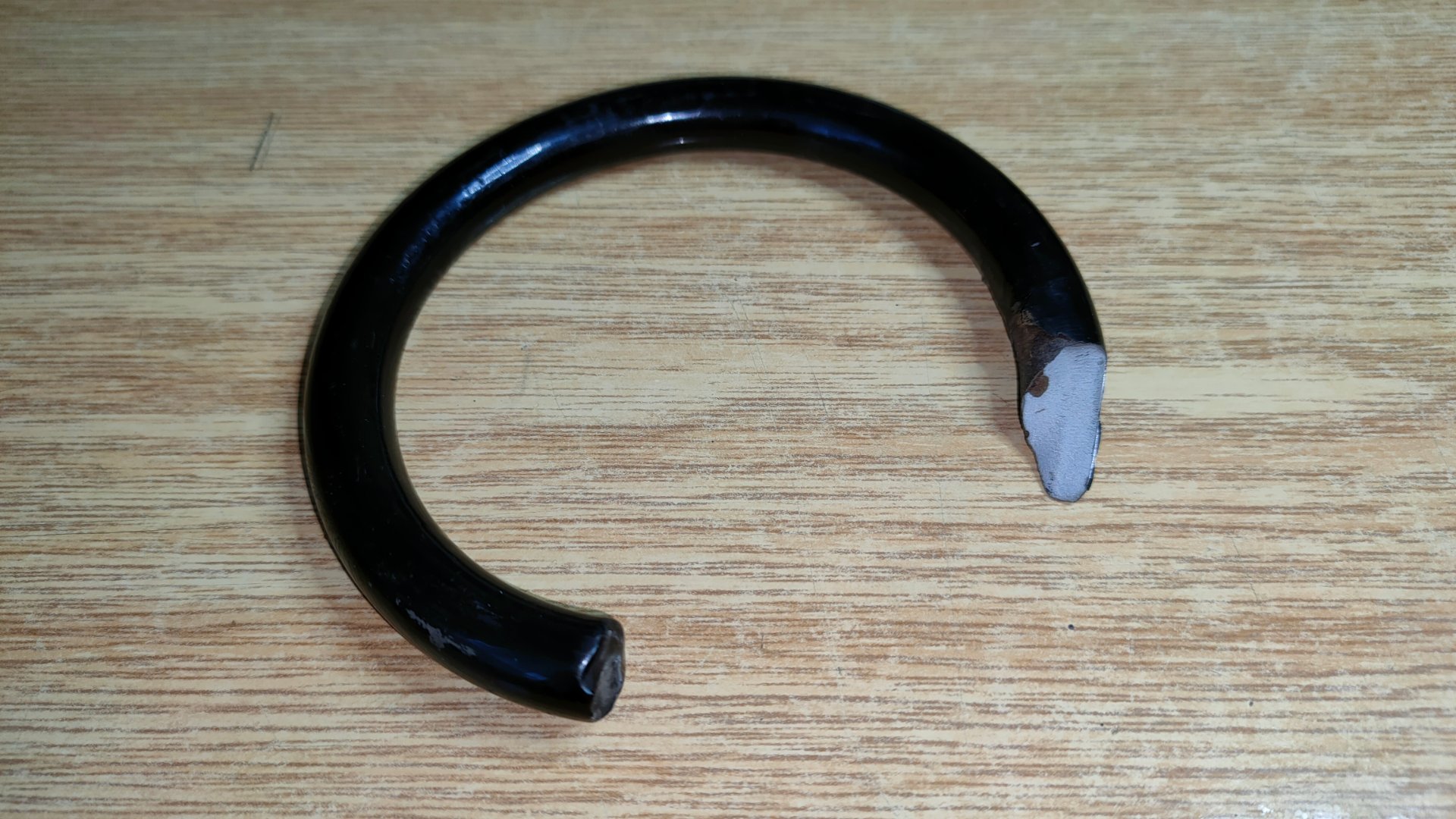

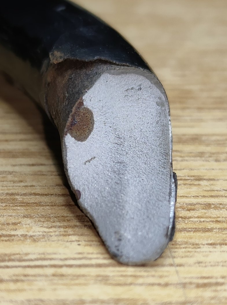

stapet2323 Odesláno 11. červen 2023 Sdílet Odesláno 11. červen 2023 Evidentně skrytý kaz na osmileté pružině 308II SW. Citovat Odkaz ke komentáři Sdílet na ostatní stránky More sharing options...
