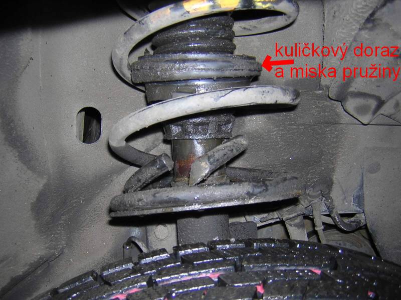

somira Odesláno 31. březen 2011 Autor Odesláno 31. březen 2011 Tak je to tu zas, ...dnes jsem vyjížděl z garáže a ozvalo se takové strunové prasknutí v přední nápravě .... vylezu ven, kouknu na péro a spodní závit pružiny je ulomen ..... Jako služební auto mám Partnera a tam jsem o pružinu tento týden přišel též. Asi je týden prasklých pružin Citovat
MilanF1 Odesláno 31. březen 2011 Odesláno 31. březen 2011 no to máš sakra štěstí, kolik jsi toho na nových pružinách najel, že nevydržely. Případně dej echo, jaký jsi tam měl (jakému výrobci se případně vyvarovat) Citovat
somira Odesláno 31. březen 2011 Autor Odesláno 31. březen 2011 výrobce neznám ale najel jsem na nich jen něco kolem 7500 km Citovat
Bigbadjohn Odesláno 1. duben 2011 Odesláno 1. duben 2011 Tak to je neuvěřitelný po tak málo kilometrech. No jak jsem to tu četl, ta se děsím,protože při výměně kol za letní jsem zjsitil, že je první závit pružiny rezavej jako blázen. Ta barva co je na tom je prasklá a pod tím to je neskutečně rezavé. Tak asi abych to nechal hned vyměnit Citovat
somira Odesláno 2. duben 2011 Autor Odesláno 2. duben 2011 tak jsem pružinu nafotil... [upravil dne 2.4.2011 09:58 somira] Citovat

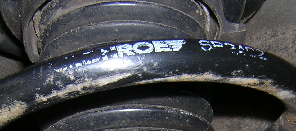

somira Odesláno 2. duben 2011 Autor Odesláno 2. duben 2011 a ještě označení... [upravil dne 2.4.2011 09:59 somira] Citovat
Péťa Odesláno 2. duben 2011 Odesláno 2. duben 2011 Monroe Předpokládám, že ji budeš reklamovat... Citovat
somira Odesláno 2. duben 2011 Autor Odesláno 2. duben 2011 Budu... už jsem to volal do servisu a příští týden to tam vezu.... jsem zvědavej jak to dopadne.... Jsou tam od ledna 2010 ( i tlumiče a horní ložisko ) Citovat
MilanF1 Odesláno 2. duben 2011 Odesláno 2. duben 2011 No jasný, Monroe. Četl jsem tu o té značce dost a většinou jsou lidé nespokojeni. Dokonce i to horní uložení (ložisko) občas nesedí, ač je nové! Jsem zvědav, jak dopadne reklamace ... nicméně doufám, že tam půjdou jiné než Monroe. Citovat
somira Odesláno 5. duben 2011 Autor Odesláno 5. duben 2011 auto už je v servisu a při demontáži se jen tak náhodou koukli na druhou stranu.... je prasklá i druhá strana .... tak to jsem zvědav co vydržej ty nový po reklamaci:o Citovat
Ferry Odesláno 5. duben 2011 Odesláno 5. duben 2011 Monroe nebrat, pruziny radeji sehnat starsi origo (je treba ale dodrzet barevne znaceni tech origo puvodnich - da se zjistit dle VIN v serviceboxu) a lozisko ulozeni a i tu misku bud taky novy origo nebo SKF (cenove to vychazi skoro stejne) Citovat
somira Odesláno 5. duben 2011 Autor Odesláno 5. duben 2011 teď už se asi Monroe nevyhnu, jelikož to je reklamace ... poučení pro příště... Citovat
