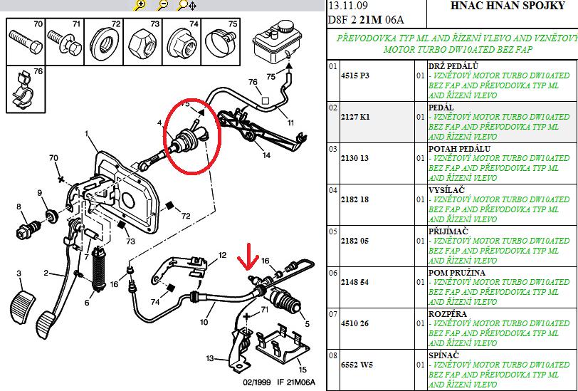

Dopiťák Odesláno 11. leden 2010 Odesláno 11. leden 2010 vipada to takhle? jestli jo tak v krouzku tam nekdy je odvzdusneni ale vetsinou tam nic neni ale tam kde je sipka tak tam by mel byt primo ten odvzdusnovak je to na prevodovce a bude to vypadat asi jak odvzdusnovak co mas na brzdici... + dolej si kapalinu nez zacnes odvzdusnovat at si to nezavdusnis :blablabla [upravil dne 11/1/10 tommas11] [upravil dne 11/1/10 tommas11] Citovat

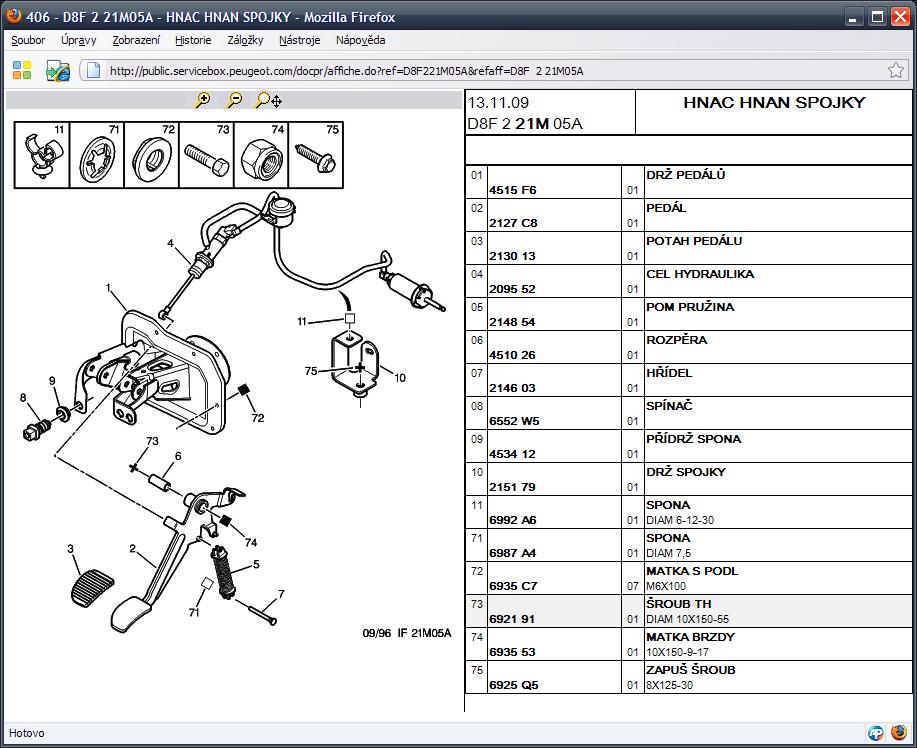

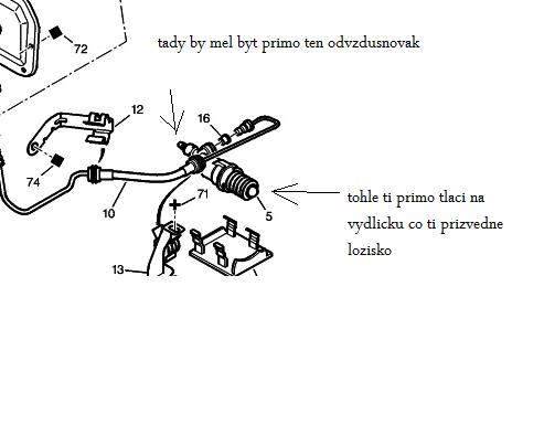

Dopiťák Odesláno 11. leden 2010 Odesláno 11. leden 2010 tady mas malinko presnejsi popis.. jinak kdyz si to nafotis a hodis to sem muzu ti na to kouknout primo.... Citovat

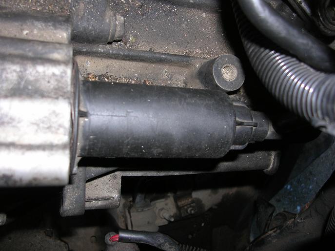

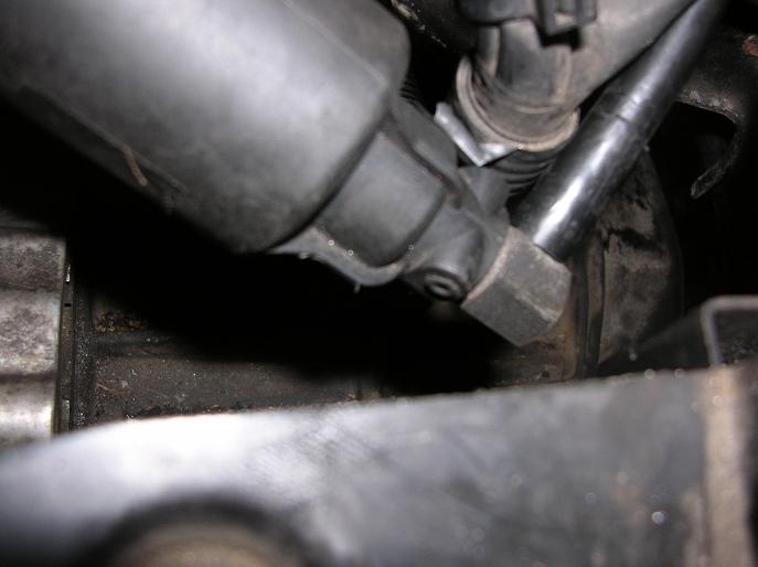

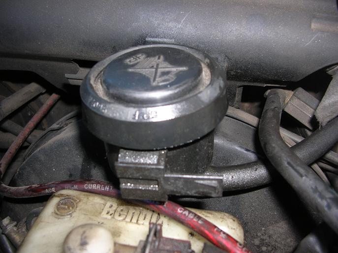

Dopiťák Odesláno 11. leden 2010 Odesláno 11. leden 2010 koukam na to sry za spozdeni sklizel sem uhli a shich... zachvilku ti sem uplouadnu tvoje fotky a mozna ti i poradim..tenhle system neznam ale budu se snazit.. [upravil dne 11/1/10 tommas11] Citovat
Dopiťák Odesláno 11. leden 2010 Odesláno 11. leden 2010 To co sem oznacil tak to bych povolil druhej at ti slapne a musi to jit...popripade kdyz ta trubicka vede bokem co je v ose?je tam dirka bo je to slepy? [upravil dne 11/1/10 tommas11] Citovat
punkac Odesláno 11. leden 2010 Odesláno 11. leden 2010 chlapi já teda nevím, ale už to, že do expanzska spojky se nemá otevírat, jde o bezudržbový systém, nic se nikde neodvzdušňuje tady máš mechanizmus tvojí spojky Citovat
Dopiťák Odesláno 11. leden 2010 Odesláno 11. leden 2010 tak to se omlouvam za desinformaci:mad: jinak nahore sem psal ze tenhle system moc neznam a jeste jednou se omlouvam... [upravil dne 11/1/10 tommas11] Citovat
