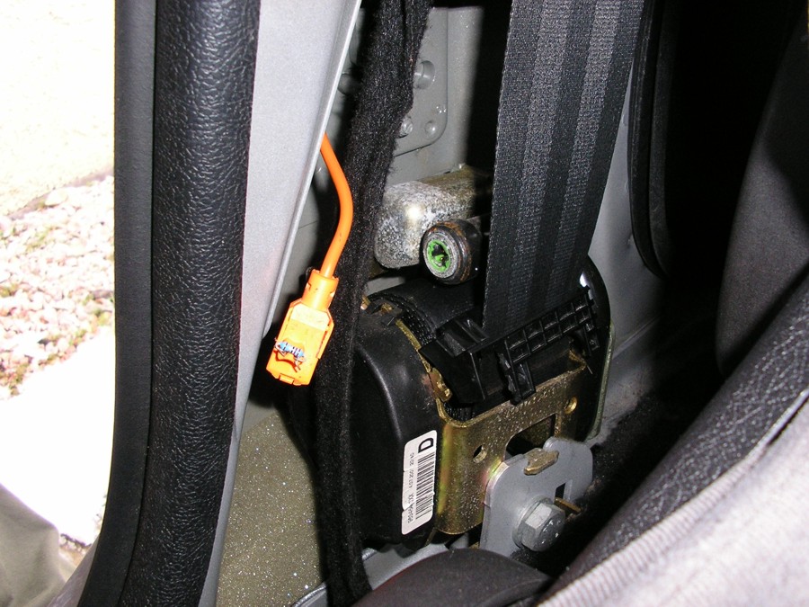

shark734 Odesláno 7. leden 2010 Autor Odesláno 7. leden 2010 tu je fotka pyropasov a konektora Oranzovy konektor ma ist do toho zeleneho, lenze je tam odpor.. [upravil dne 7/1/10 shark734] Citovat
Ferry Odesláno 7. leden 2010 Odesláno 7. leden 2010 jj klasicka prasecina, no nezbyva nez sehnat jinej funkcni pas s nebouchnutym predpinacem a vymenit Citovat
