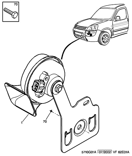

2Pac Odesláno 28. prosinec 2009 Autor Odesláno 28. prosinec 2009 Původně zaslal: dolly1010 Mrkni, na konektory, jestli nejsou zoxidovaný. Nebo jestli do něj nenateklo Možná to je v páčce (nebo kde ho zapínáš). Zkus nějak pomačkat to tlačítko na klakson, jestli to nebude vynechávat, nebo něco podobnýho. Dakujem za odpoved. Neviem, kde mam hladat klakson. Pokusal som sa ho najst, no zatial neuspesne. Pripadne by mi pomohol servisny manual prip. obrazok auta s vyznacenim kde sa co nachadza. Dakujem velmi pekne. Citovat
Pe.Tr Odesláno 28. prosinec 2009 Odesláno 28. prosinec 2009 Mel by byt pod levym rohem narazniku , jinak ja to vidim na ohlej kontakt ve volantu , vem si sroubovak a zezadu volantu jsou diry tam nahmatnes pruzinu v podobe dratu a zatlacis na ni smerem ke stredu volantu ,pritom lehce tahas bag ven , vzdycky to cvakne , topakujes ve vsech dirach., sundas airbag a pak poznas jak to funguje , hlavni je mit vypnuty pri teto operaci klicek. Citovat
