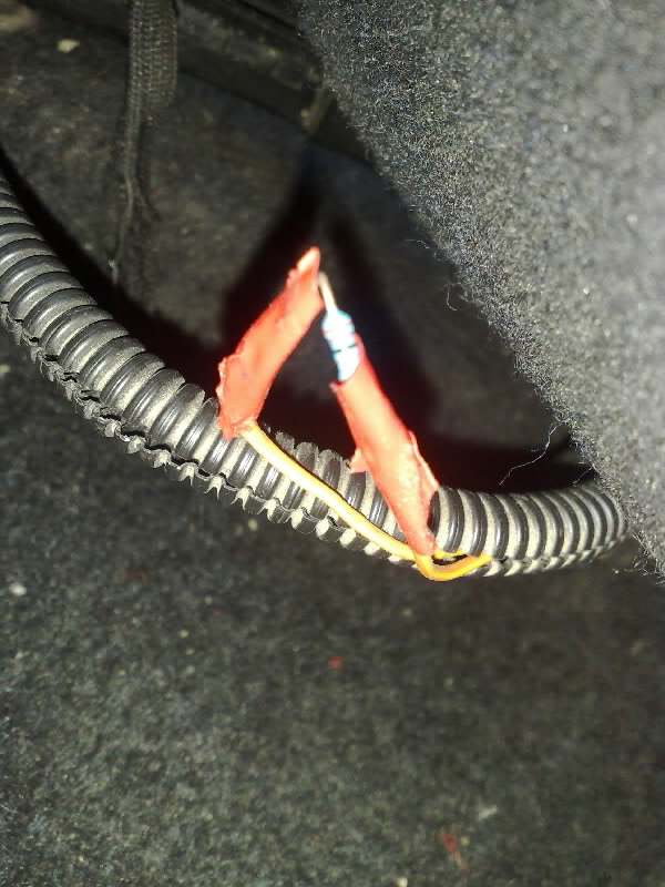

marko306 Odesláno 25. prosinec 2009 Odesláno 25. prosinec 2009 Původně zaslal: dolly1010 Měla by ti svítit kontrolka na volantu kdybys to měl bouchlý. ale keď mu tam dali po oprave namiesto nových pyropásov, len odpory tak RJ airbagov to bude vyhodnocovať ako, že je všetko ok a nič mu nebude svietiť Citovat
dolly1010 Odesláno 25. prosinec 2009 Odesláno 25. prosinec 2009 Nojo, to je logický To musej bejt výborný \"servisy\" který tohle dělaj Teda, pokud předchozí majitel nechtěl ušetřit... [upravil dne 25.12. 09 dolly1010] Citovat
marko306 Odesláno 25. prosinec 2009 Odesláno 25. prosinec 2009 to je skôr taktika autobazáristov a iných individuálnych dovozcov áut nie servisov. Je to bežná prax, čo je veľmi smutné. Naletuje sa potrebný počet odporov (koľko má auto pyropatrónov) dá sa resetnúť RJ airbagov. Hneď má ušetrené za airbagy a poprípade za pyropási. Ja osobne som si musel dokúpiť spolujazdcov airbag a 2x pyropási. Citovat
Gibon83 Odesláno 25. prosinec 2009 Odesláno 25. prosinec 2009 Původně zaslal: marko306 to je skôr taktika autobazáristov a iných individuálnych dovozcov áut nie servisov. Je to bežná prax, čo je veľmi smutné. Naletuje sa potrebný počet odporov (koľko má auto pyropatrónov) dá sa resetnúť RJ airbagov. Hneď má ušetrené za airbagy a poprípade za pyropási. Ja osobne som si musel dokúpiť spolujazdcov airbag a 2x pyropási. a ako si zistil, ze ich tam nemas? Citovat

marko306 Odesláno 25. prosinec 2009 Odesláno 25. prosinec 2009 Původně zaslal: Gibon83 a ako si zistil, ze ich tam nemas? tak ako píše Honza, alebo ti stačí ísť po kábloch a ak je niekde odpor tak kábel bude prerušený(prestrihnutý). Tu je foto môjho ex odporu spod vodičovej sedačky od pyropásu. Odseknutá časť od pyropatrónu bola iba zasunutá do bužírky a druhá časť s odporom od RJ bola krásne schovaná v tej bužírke aby to vypadalo ako celok. [upravil dne 25/12/09 marko306] Citovat
foxo Odesláno 25. prosinec 2009 Odesláno 25. prosinec 2009 to je teda svinstvo, takto to bastlit a klamat kupujuceho... Lamal bych za to ruky nohy a hlavu takisto Jak mozem zistit, ci mam bagy v poradku? Da sa to nejak rozebrat, a dat v pohode bez ujmy naspat do volantu?? Citovat
Gibon83 Odesláno 25. prosinec 2009 Odesláno 25. prosinec 2009 Původně zaslal: honza406 pod sedačky koukl a na airbagy asi rozebral a viděl a na diagnostike sa to nezobrazi ze chybaju? Citovat
marko306 Odesláno 25. prosinec 2009 Odesláno 25. prosinec 2009 Foxo, airbag vybrať a vizuálne pozrieť zozadu. Na niektorých bagoch sú zozadu diery a je tam vidieť či je tam celí vankúš alebo iba zrezané torzo z neho, ale či je to vidieť aj na 406 neviem. ale aj tak neviem o tom, že by sa dalo nejak dokonale opraviť to roztrhnutie po vystrelenom vankúši, maximálne hádam niečím potiahnuť, ale to by zbadal hádam aj laik Gibon83, všetko je to elektronika a ten odpor určitej hodnoty ktorý je namiesto airbagu uzatvára elektrický obvod a vytvára ilúziu jak pre RJ airbagov tak pre prípadnú diagnostiku, že sa tam nachádza a ono to vyhodnotí akože je všetko O.K. takto to chápem ja. Citovat
