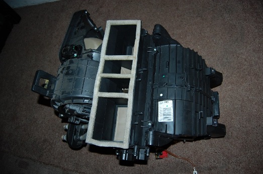

Paja226 Odesláno 16. prosinec 2011 Sdílet Odesláno 16. prosinec 2011 Ahoj řešil jsem ten samý problém. Jen jsem nevěděl čím to bude tak jsem koupil celé topení včetně obalu všech servomotorků,klapek,větráku a pod. Vyměnil jsem to celé. U mého byla 1 zlomená klapka. Pokud by jste někdo měl zájem kompletní topení na dvouzonovou klimu ze 407 r.v. 2008 se vším všudy ,ale zlomenou 1 klapkou druhá dobrá cena za vše 3000Kč . 777944339 Pavel [upravil dne 16.12.2011 20:32 od Paja226] Citovat Odkaz ke komentáři Sdílet na ostatní stránky More sharing options...
rvesi Odesláno 24. prosinec 2011 Sdílet Odesláno 24. prosinec 2011 Zdravím Vás. Tak samozřejmě jsem i já řešil topení u spolujezdce. A to že nešlo. Jen to zkrátím. Vše popsané výše jsem již řešil,jen s tím,že jsem nekoupil nové celé topení a čekal zda se na trhu neobjeví opravná sada. Tak tato sada je již v prodeji a to za cenu asi 1800,-kč + samozřejmě cena za práci na demontáži přístrojové desky dle dohody. Ani nemusíte chodit do orig. servisu Peugeot,šikovný mechoš si s tím poradí... cena celkem v mém případě byla do 5000,-kč Přesně už nevím... Příčina v ulomení klapky je vysušené mazivo v jejím uložení. Motorek má takovou sílu,že to postupně ukroutí. Při nové montáži se tam dává nové kvalitní mazivo,aby vydrželo co nejdéle a odolávalo proudění teplého vzduchu. Takže když to shrnu: dá se ušetřit pouze na náhradním dílu. Starý díl -lepený a nebo celá opravná sada bez ůnavy materiálu. jenom vemte v potaz demontáž a montáž př. desky !! Kdo má jiné zkušenosti sem s nimi,budu rád za Vaše názory. Motorizmu zdar!!! Citovat Odkaz ke komentáři Sdílet na ostatní stránky More sharing options...

buburak Odesláno 17. leden 2012 Sdílet Odesláno 17. leden 2012 pre Kveton,,,,,presne tak ako vravis,,ja som mal teplo a manzelka mrzla,,ja som to dal robit v origo service za 215 e aj z novou naplnou klimi,,musi ist dole cela palubovka a samotna opravna sada stoji cca 70 e,ostatne robota,,ak chces poslem ti foto co by ta cakalo ak by si to chcel robit sam Citovat Odkaz ke komentáři Sdílet na ostatní stránky More sharing options...
buburak Odesláno 17. leden 2012 Sdílet Odesláno 17. leden 2012 inak obj.cislo je ,,,,6480E3 a cena 74.84 e,,sada ovladania dvojzonovej klimi Citovat Odkaz ke komentáři Sdílet na ostatní stránky More sharing options...
