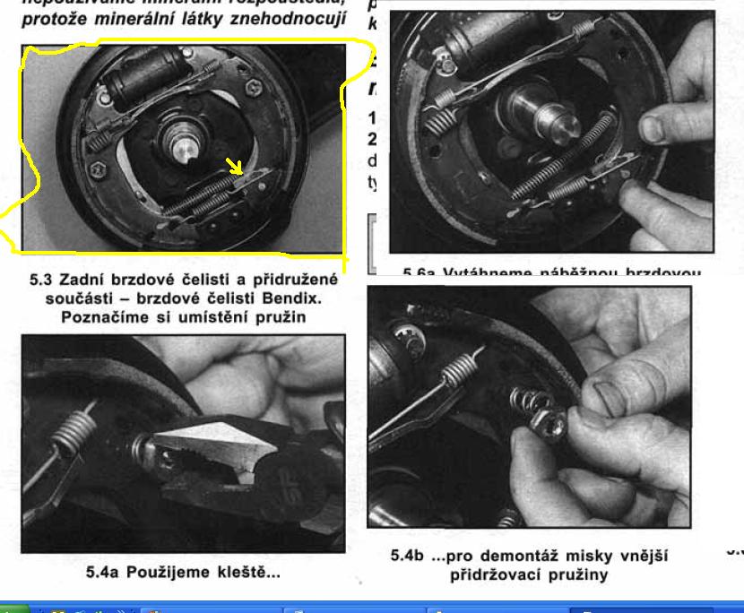

zdenda.novotny Odesláno 27. prosinec 2009 Odesláno 27. prosinec 2009 Původně zaslal: ozzy56 vybouchat buben?? otvorem po kolovém šroubu v bubnu vykepni větším šroubovákem seřizovací táhlo paken (samostav)--obě pakny se stáhnou k sobě (musí být povolená ruční brzda!!) buben s ložiskem musí jít stáhnout rukama,popř. trochu poklepem kladívkem--pokud nestáhneš pakny k sobě,tak stahovákem je zničíš [upravil dne 18/12/09 ozzy56] Zdravim všechny. Mohl by mi někdo přiblížit ve kterých místech asi tak je ten samostav?? Nejlepší by byl nějaký obrázek vnitřku...mám nějaké zatuhlé pakny a zaboha nemůžu sundat buben. Předem moc děkuju. Citovat

ozzy56 Odesláno 28. prosinec 2009 Odesláno 28. prosinec 2009 zkus tady hledání--jsou tu i fotky jak to v bubnu vypadá,víc poradit neumím:nevim Citovat
luky106rolandgaros Odesláno 28. prosinec 2009 Odesláno 28. prosinec 2009 já nevím dyt do musí jít... jinak ten smaostav je dole blíže ke dveřím ale jestli nevíš jak šáhnout šroubovákem tak nevým jestli se podaří jinak fotky jsou ale ten samostav tam zrovna není extra vydět.... ale jestli máš hranu tak to malokdy pomuže mužeš skusit ještě narvat zazhora vazelínu a dlačit ven a otáčet a měl by vyklouznout ale pak to všecko musíš dukladně vzít brzdákem....... [upravil dne 28/12/09 luky106rolandgaros] Citovat
luky106rolandgaros Odesláno 28. prosinec 2009 Odesláno 28. prosinec 2009 jestli tohle pomuže? [upravil dne 28/12/09 luky106rolandgaros] Citovat
zdenda.novotny Odesláno 30. prosinec 2009 Odesláno 30. prosinec 2009 Tak diky moc za snahu...nakonec stačilo povolit lanko ruční brzdy. Bylo tam šprajcnuty odlepeny obloženi. Citovat
