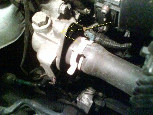

Peta-k Odesláno 17. prosinec 2009 Autor Odesláno 17. prosinec 2009 toto je ten termostat???vedou tam dve hadice jedna přimo z chladiče ta tlusta a ze spod jedna hubena a ta nevim kam vede!!! Citovat
ozzy56 Odesláno 17. prosinec 2009 Odesláno 17. prosinec 2009 to je skříň termostatu--po demontáži toho nátrubku hadice se objeví termostat Citovat
