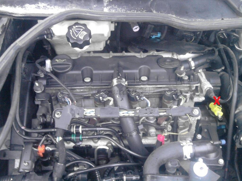

Čau prosím vás chtěl bych zaslepit EGR ventil na své 206ce 2.0 HDi ale nevím přesně jak viděl jsem tu kdysi pěkné fotky jak se to dělá ale už je nějak nemůžu najít i když se snažím sebevíc neporadí mi někdo jak na to ? předem díky za rady

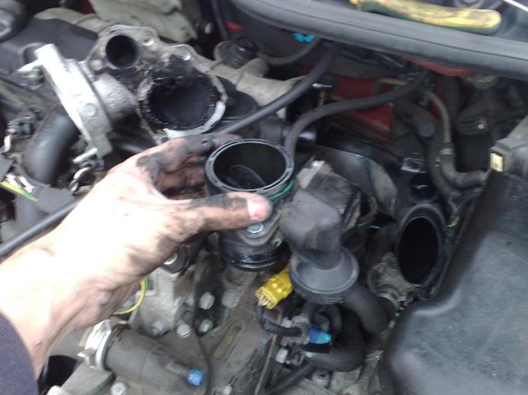

záleží jaké máš auto. U měho Partnera jsou ventily 2, jeden na EGR a druhý na tu klapu, takže jsem měl jednoduchou práci ;) podtlak jsem napojil jen na brzdy.
To je ta klapa. Když jev nečinnosti je otevřená, to je fajn pro nás. není to moje fotka, je z netu.

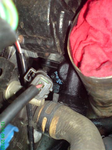

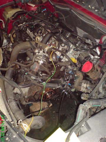

Tak už jsem to zaslepil a uvidíme zítra jaký bude rozdíl jak pojedu do práce jak jsem zaslepil ten ERG tak to jede o kapičku lépe hlavně od spotku a na co je vůbec jináč ten druhý podtlak ?

U 1.9d (podobný 2.0hdi 66) to je ta klapka na sání? Vypadá jak škrtící klapka u benzínů? Stačilo by ten motýlek vyndat?
Edit: už to vidím, je to to, co drží v ruce.

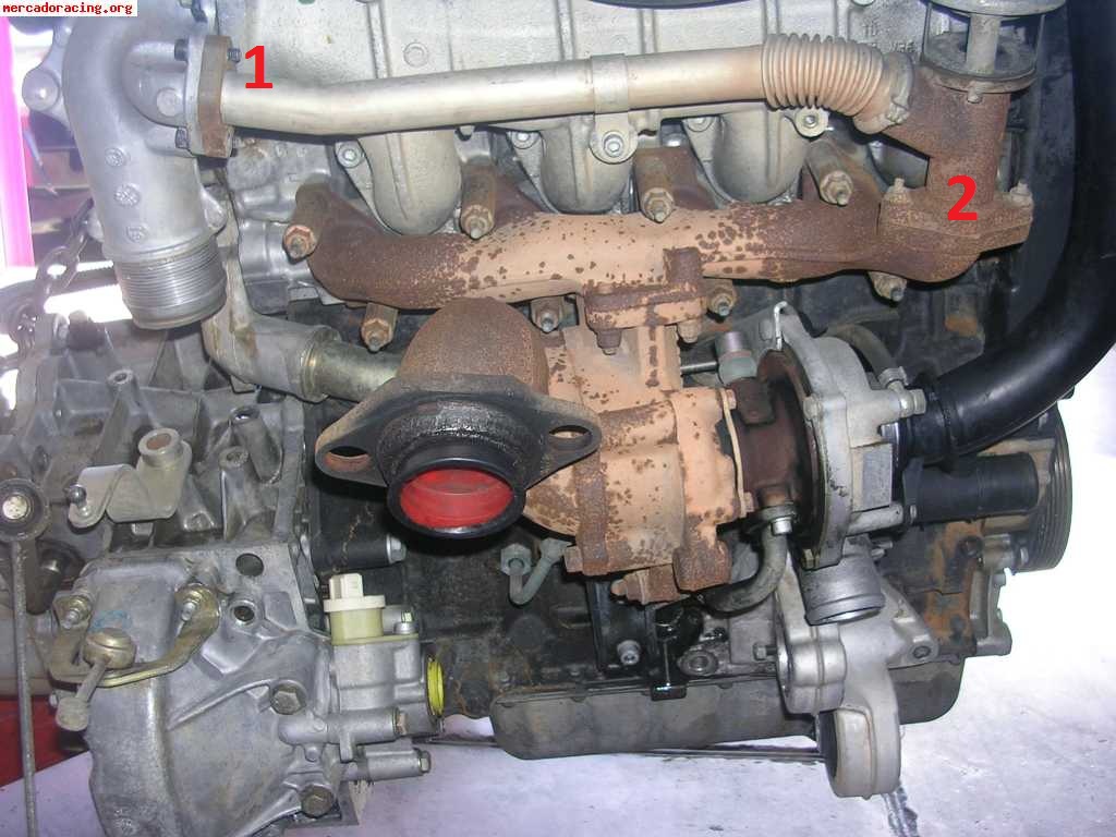

Ahoj chtěl bych se zeptat na zaslepení EGR ventilu u Peugeota partner 2.0 hdi .
Vypůjčil jsem si foto z netu a chtěl jsem se zeptat kde je lepší zaslepit ten ventil, jestli v místě 1 nebo 2 a pak jestli souhlasí zaslepení té hadičky podltlaku... X
