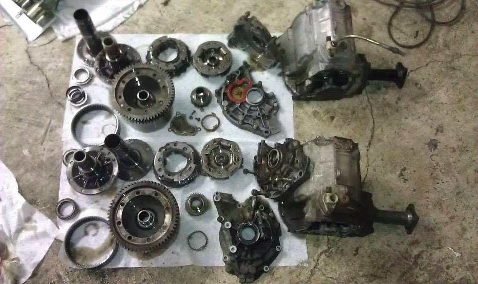

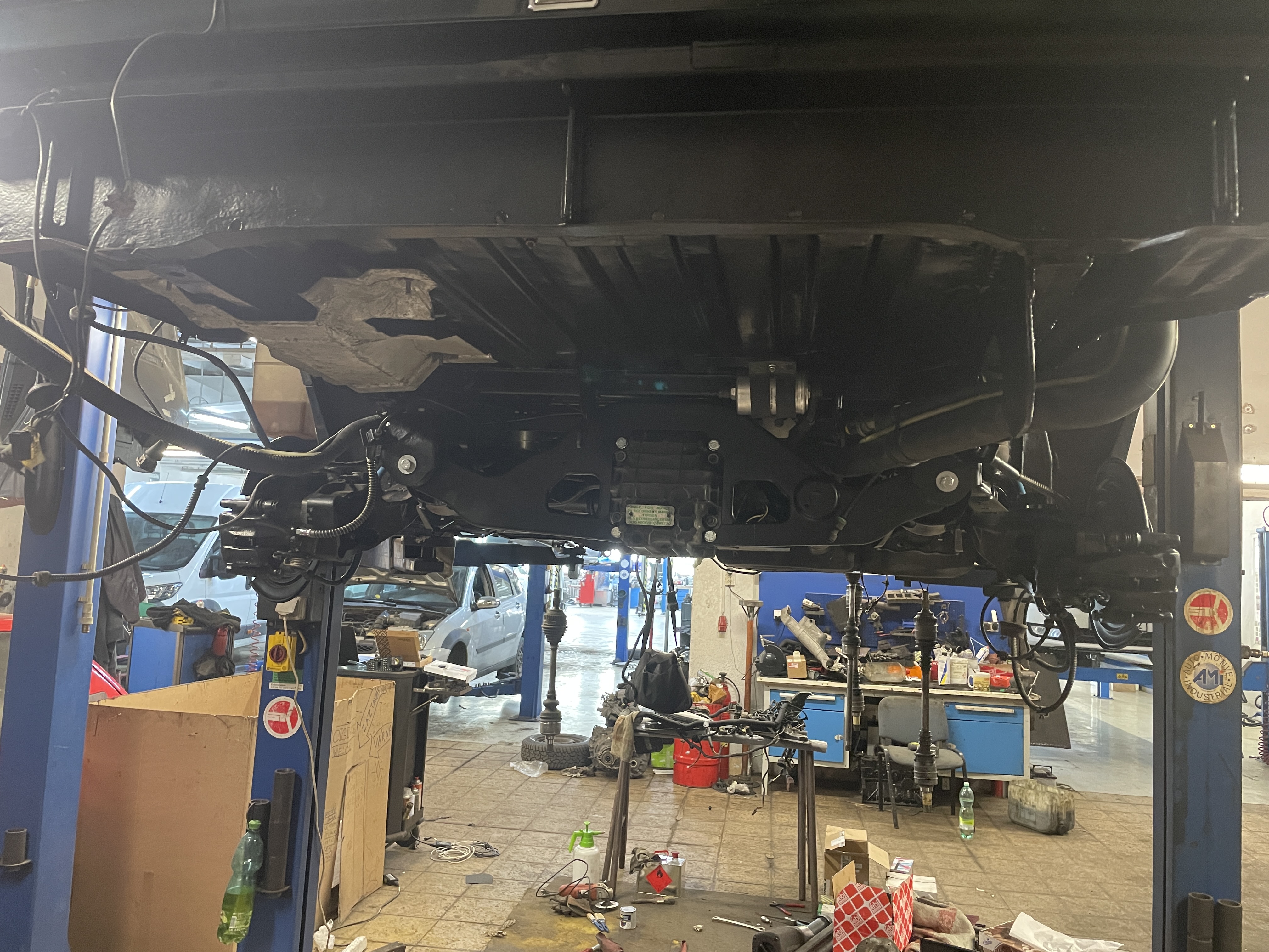

Capy Odesláno 25. březen 2014 Autor Sdílet Odesláno 25. březen 2014 Tak zas něco sem napíšu nejak jsem na to neměl čas :-) před 14 dny jsem při trenování urval hřídele - klasika u 4x4 naštestí mám poslední sadu takže hned oprava. při rozebrání zjištěny opět uvolněné čepy na mezinápravě pro jistotu jsme je zavařili natvrdo. a a nakonec tento víkend jsem si hezky zajezdil v mostě :-) Citovat Odkaz ke komentáři Sdílet na ostatní stránky More sharing options...

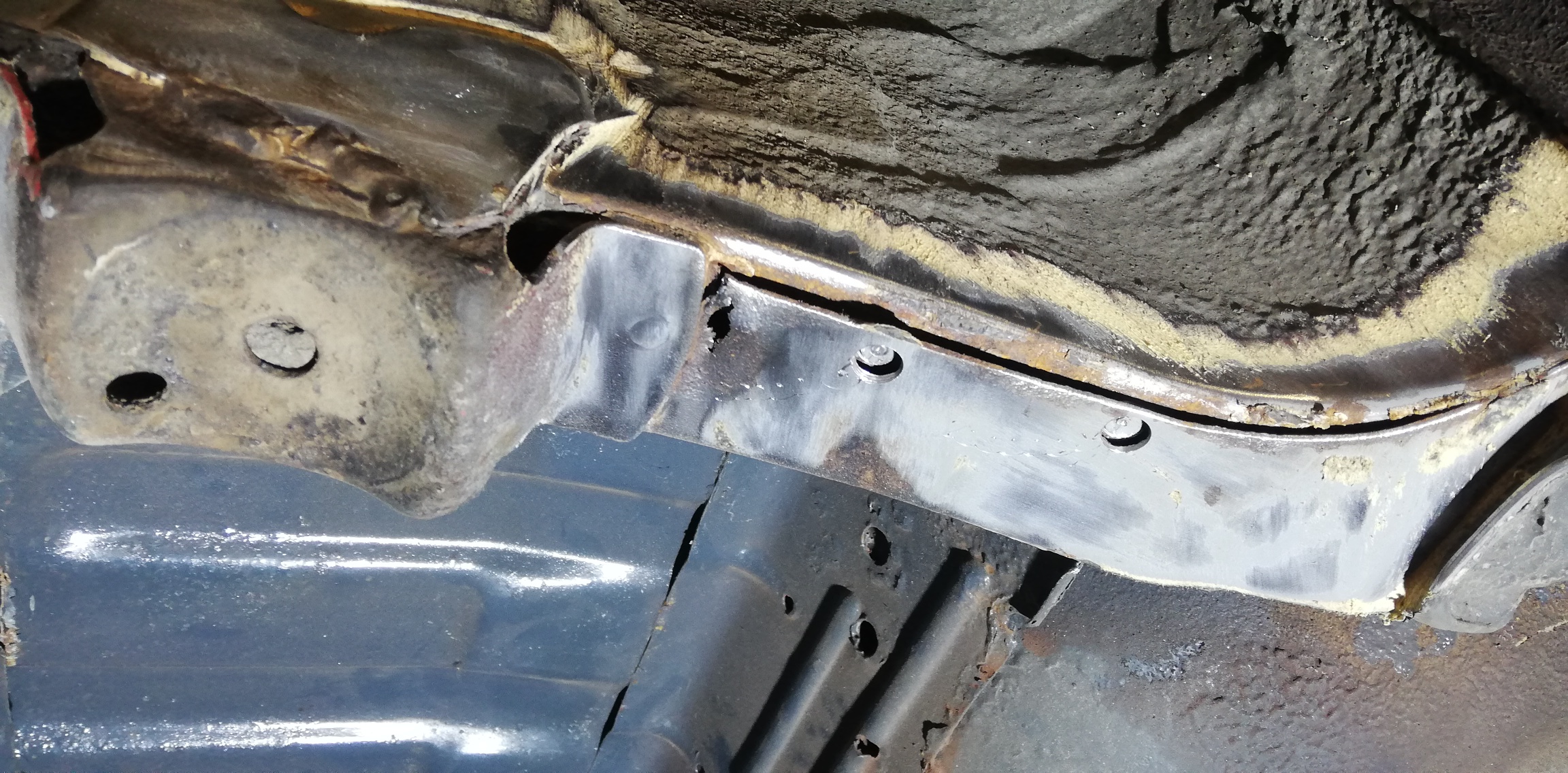

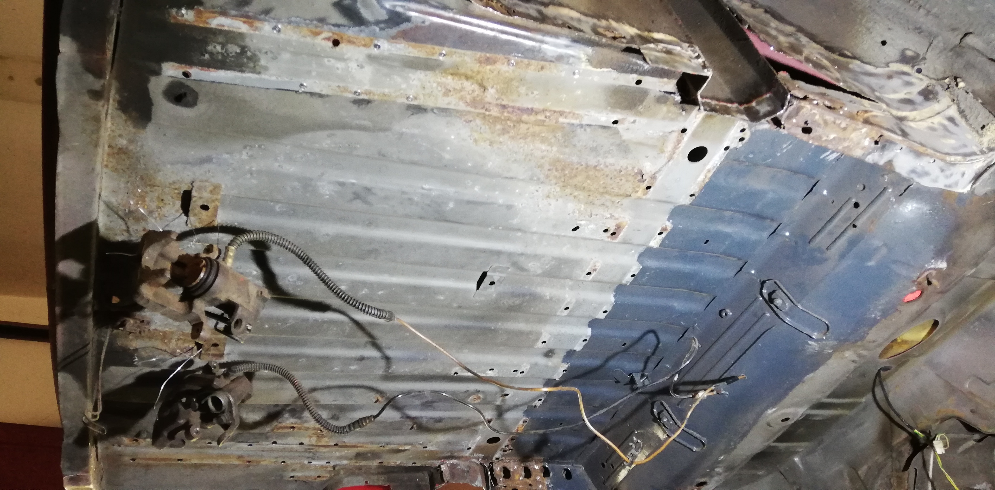

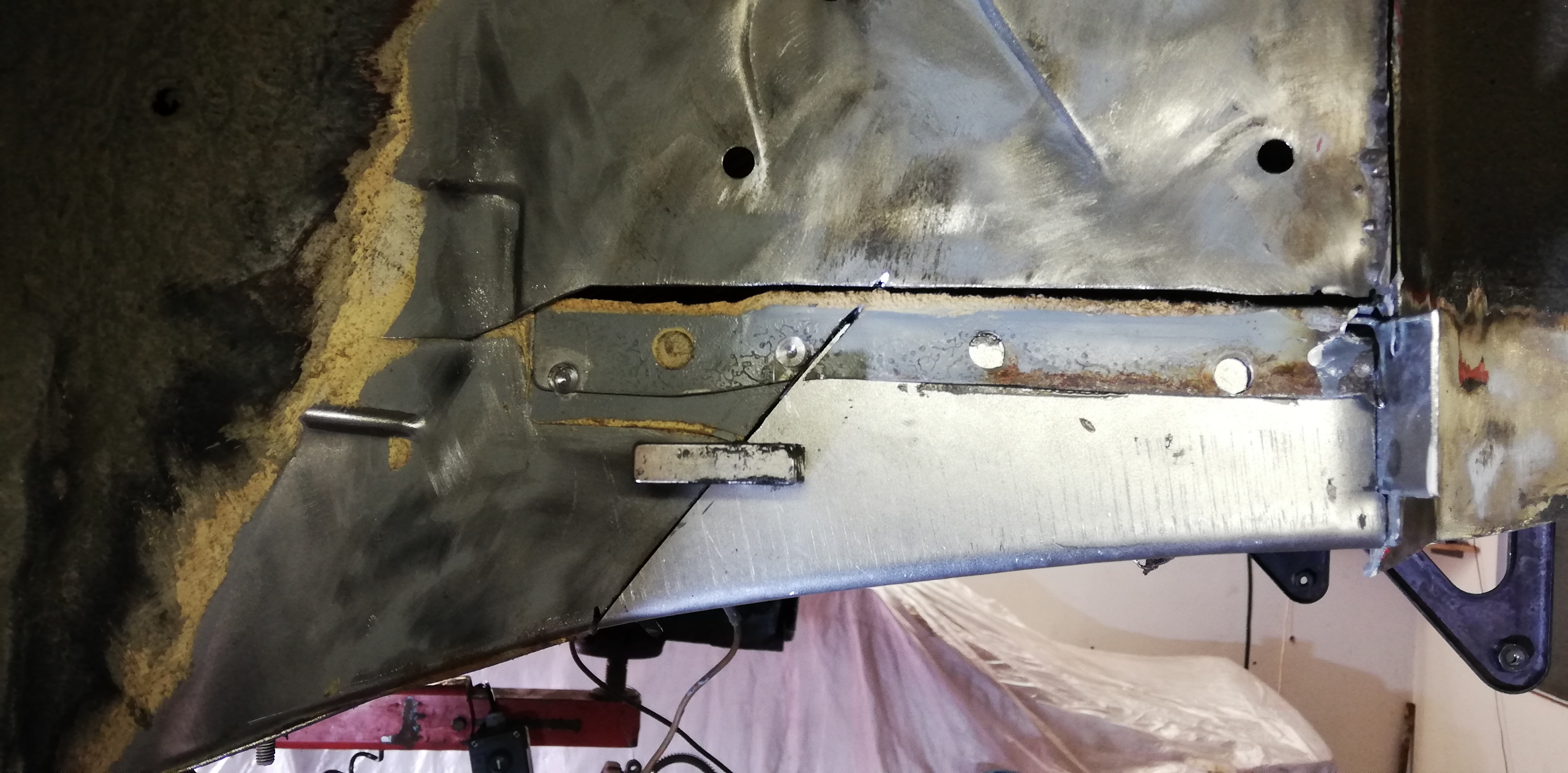

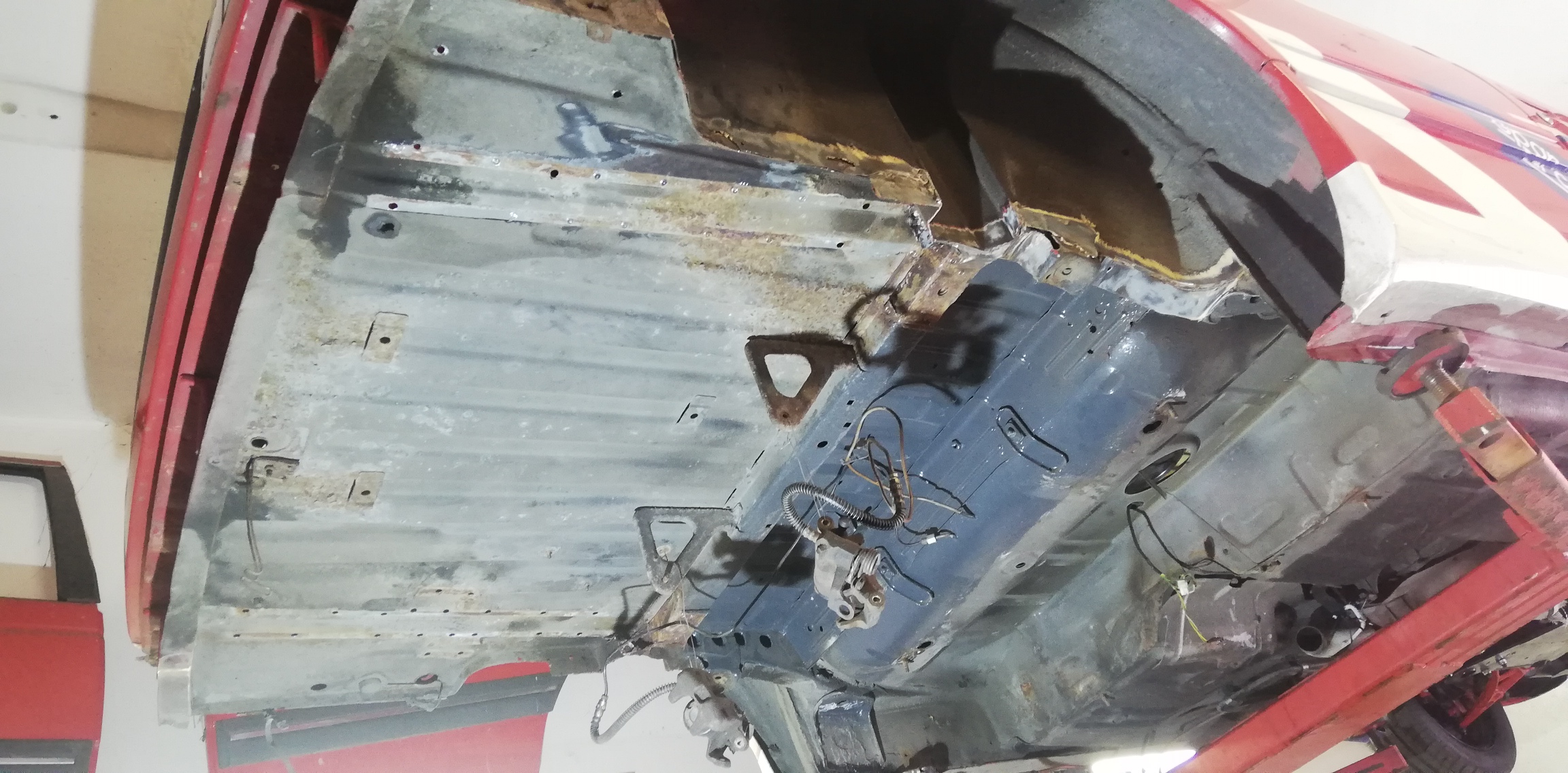

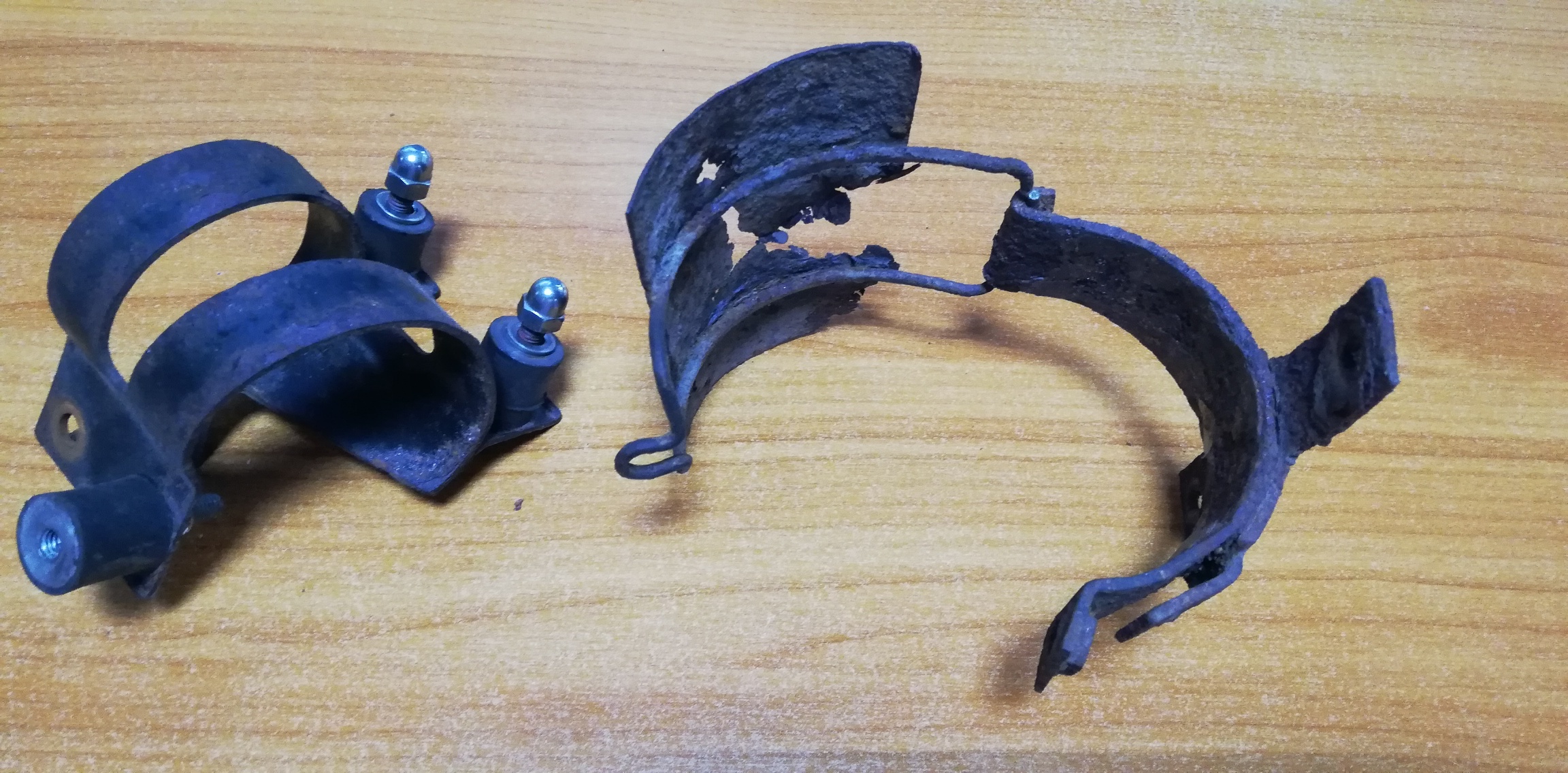

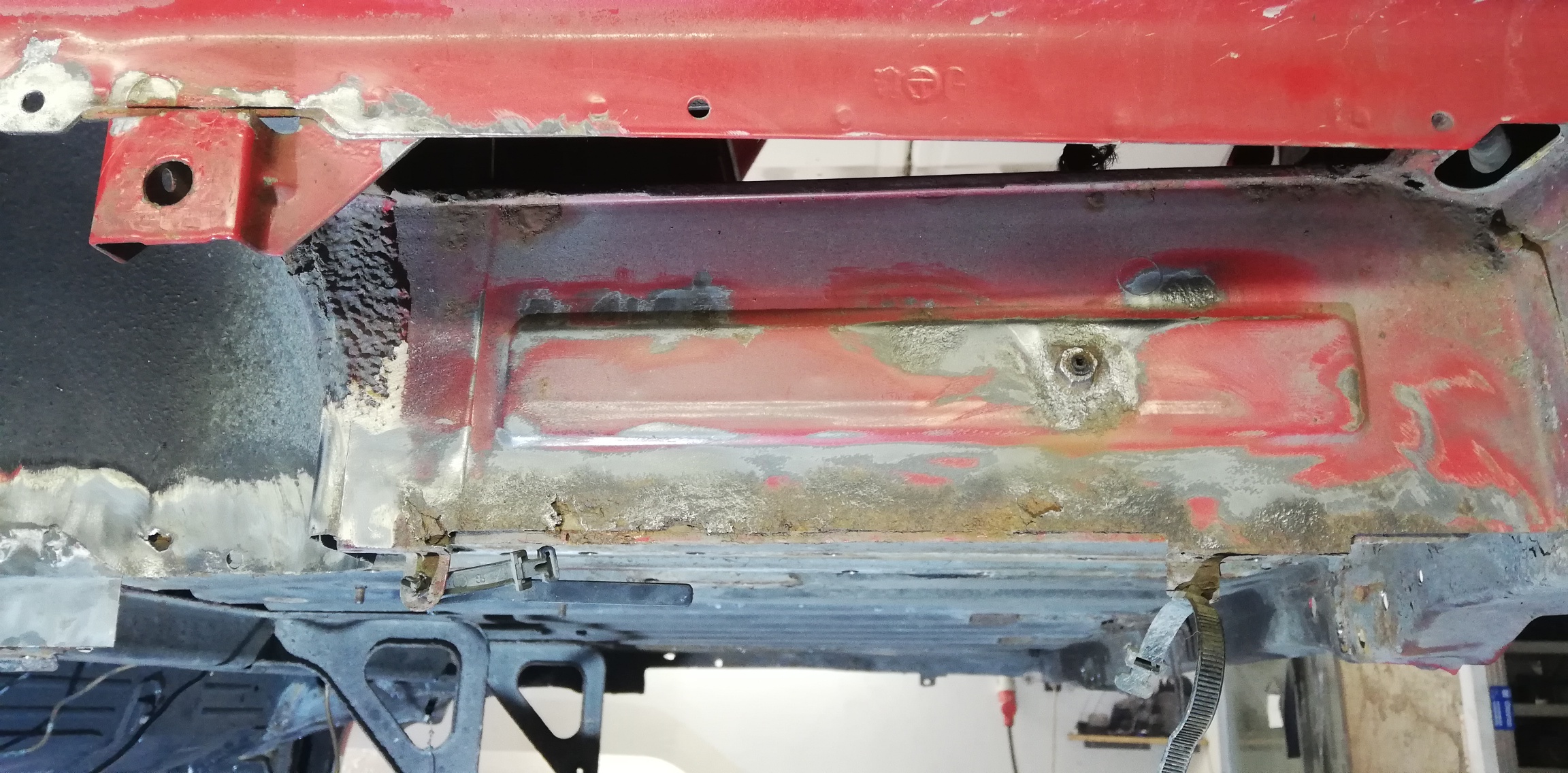

Capy Odesláno 13. květen 2021 Autor Sdílet Odesláno 13. květen 2021 Po dlouhé době jsem to zase kuchnul - oprava zadní spodní části a výměna LZ nosníku. Mimochodem nemá někdo zbytečnej držák palivového filtru ve slušném stavu? ten vpravo. Citovat Odkaz ke komentáři Sdílet na ostatní stránky More sharing options...

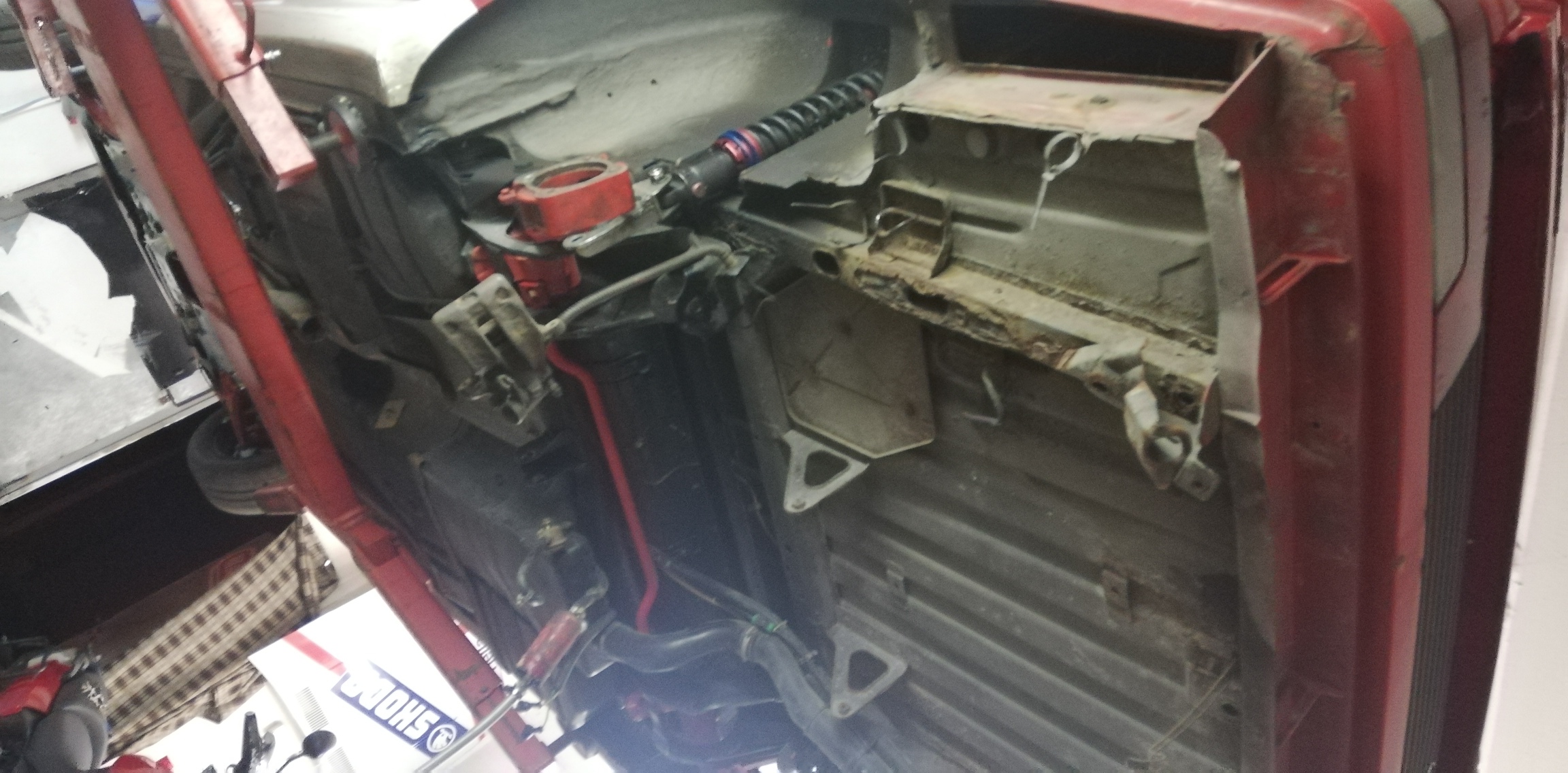

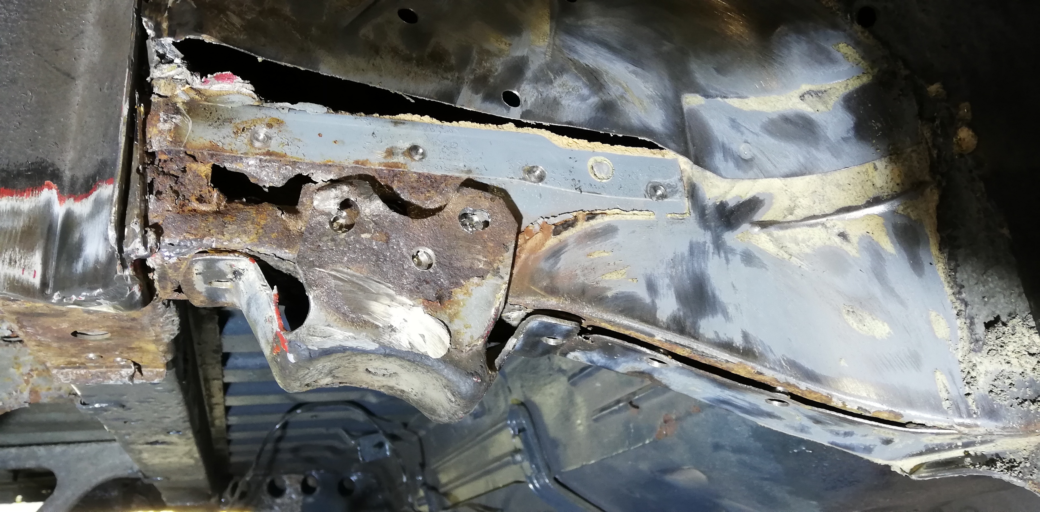

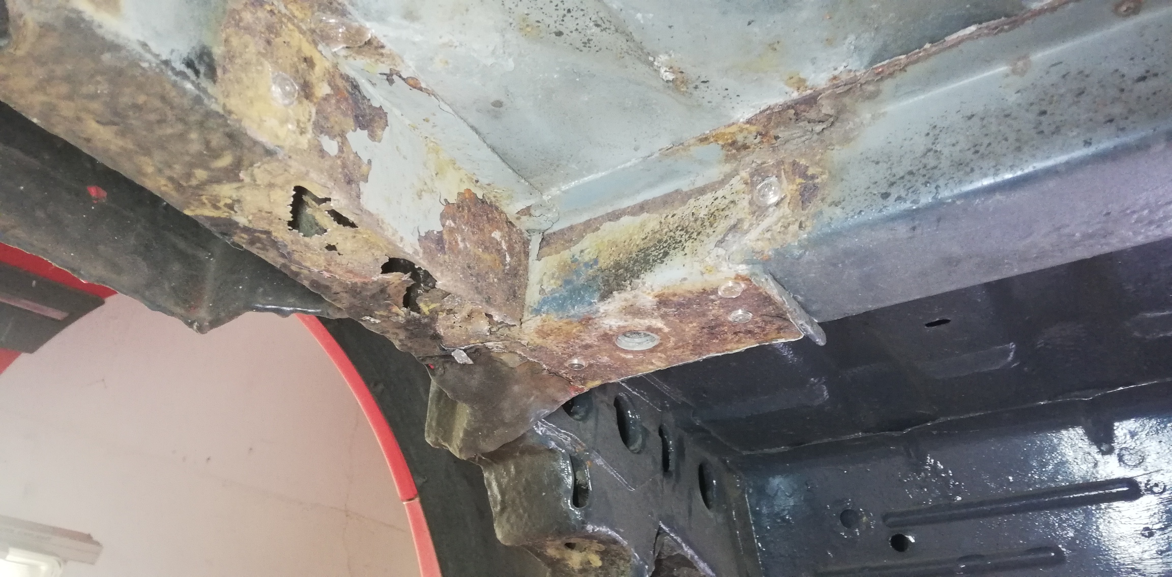

Capy Odesláno 17. květen 2021 Autor Sdílet Odesláno 17. květen 2021 začal jsem to párat. Myslel jsem, že na výměnu je jen levý zadní nosník. Ale jak jsem do toho řízl , tak jsou oba včetně příčného. pod výztuhama taky mraky koroze. a po obroušení se objevila další místa na vyříznutí. no bude to pěkná fuška..... Citovat Odkaz ke komentáři Sdílet na ostatní stránky More sharing options...
ozzy56 Odesláno 17. květen 2021 Sdílet Odesláno 17. květen 2021 to se dalo čekat už z první fotky Citovat Odkaz ke komentáři Sdílet na ostatní stránky More sharing options...
BiFF Odesláno 17. květen 2021 Sdílet Odesláno 17. květen 2021 Tak hoodne zdaru preji jinak ja mam drzak filtru uz jinaci , takova hrubsi gumova pasovina a v jednom miste je dirka na asi 6 sroubek podlozka a matka Karel ohodnotil 1 Citovat Odkaz ke komentáři Sdílet na ostatní stránky More sharing options...

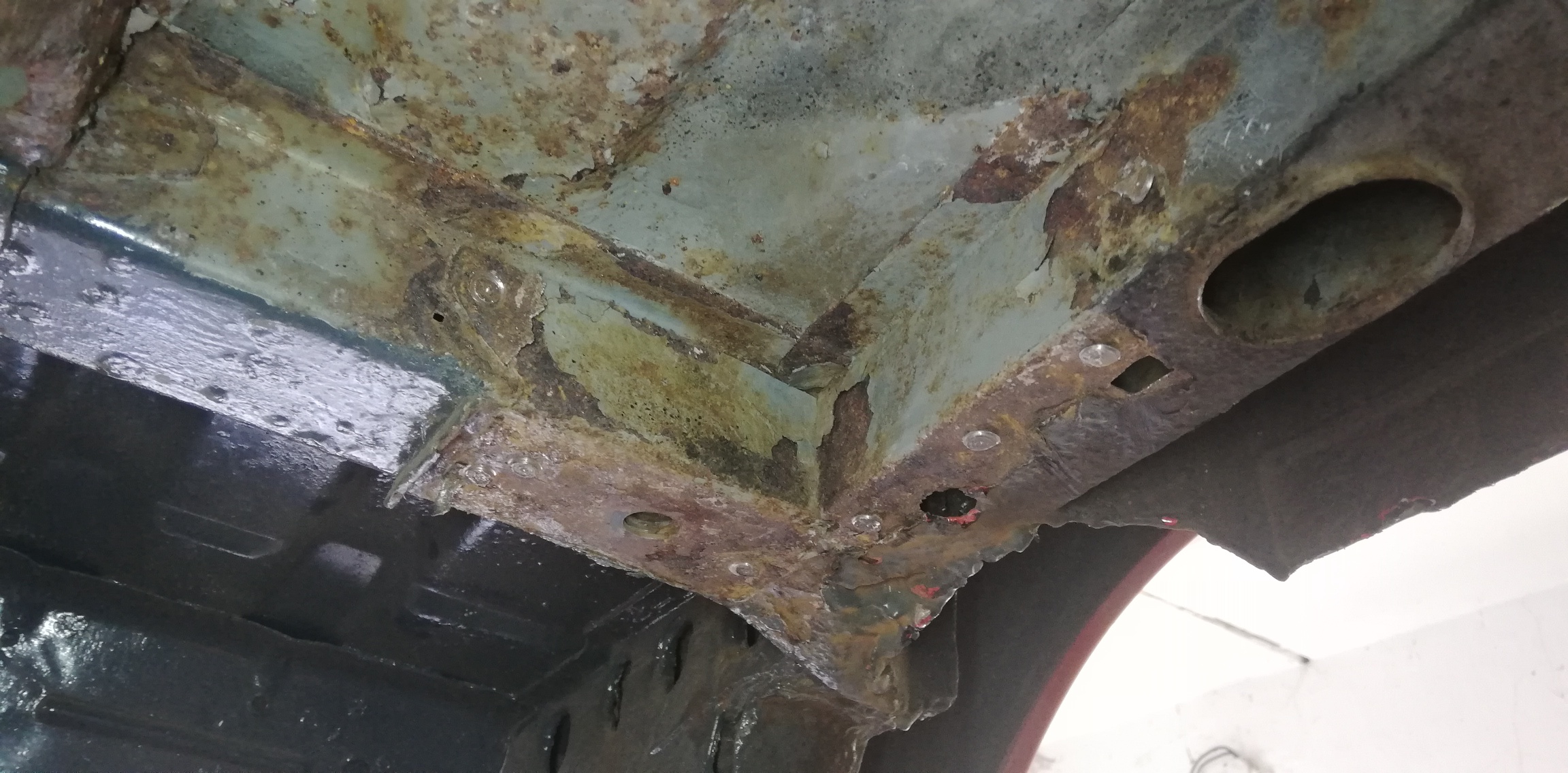

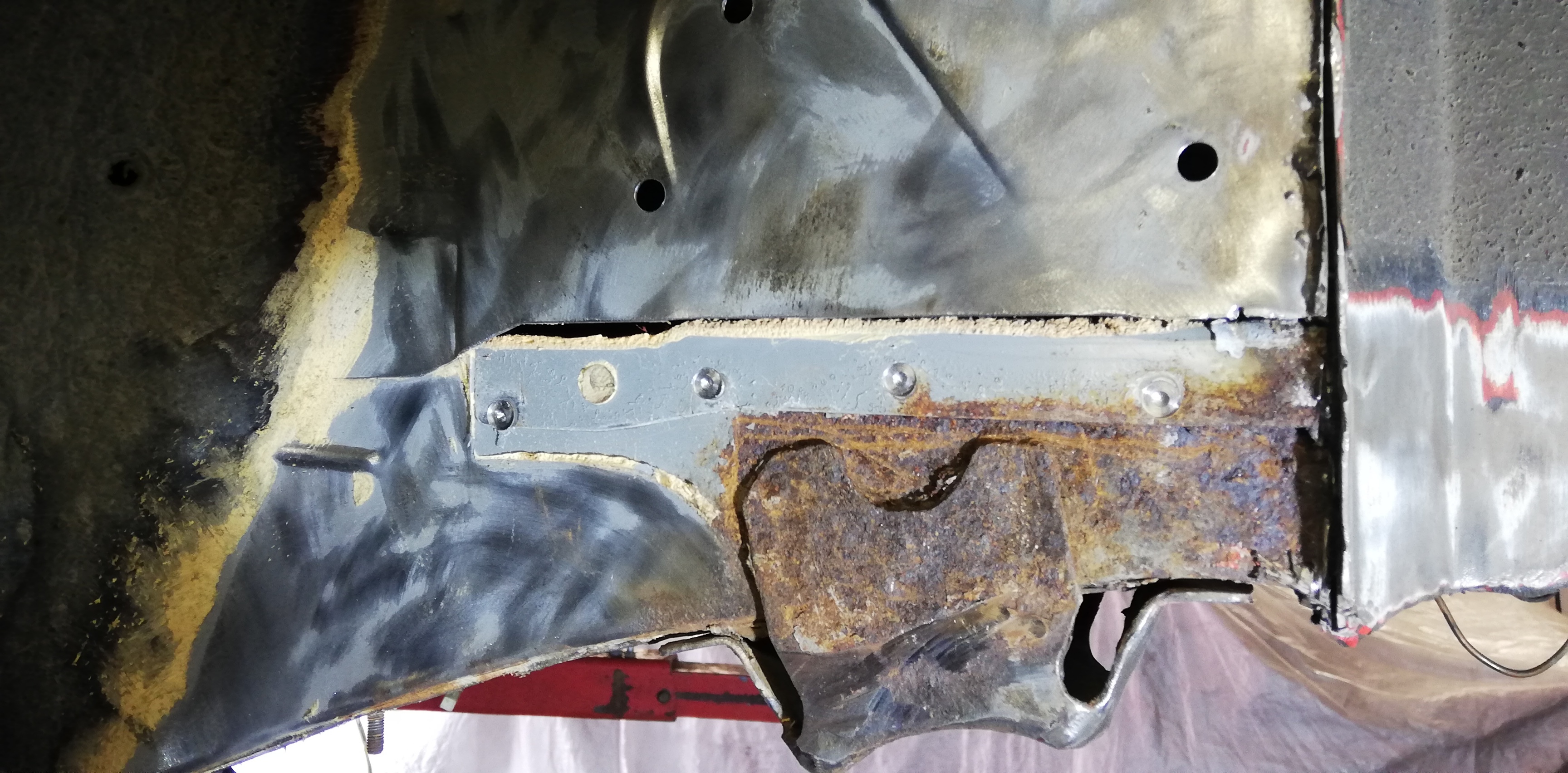

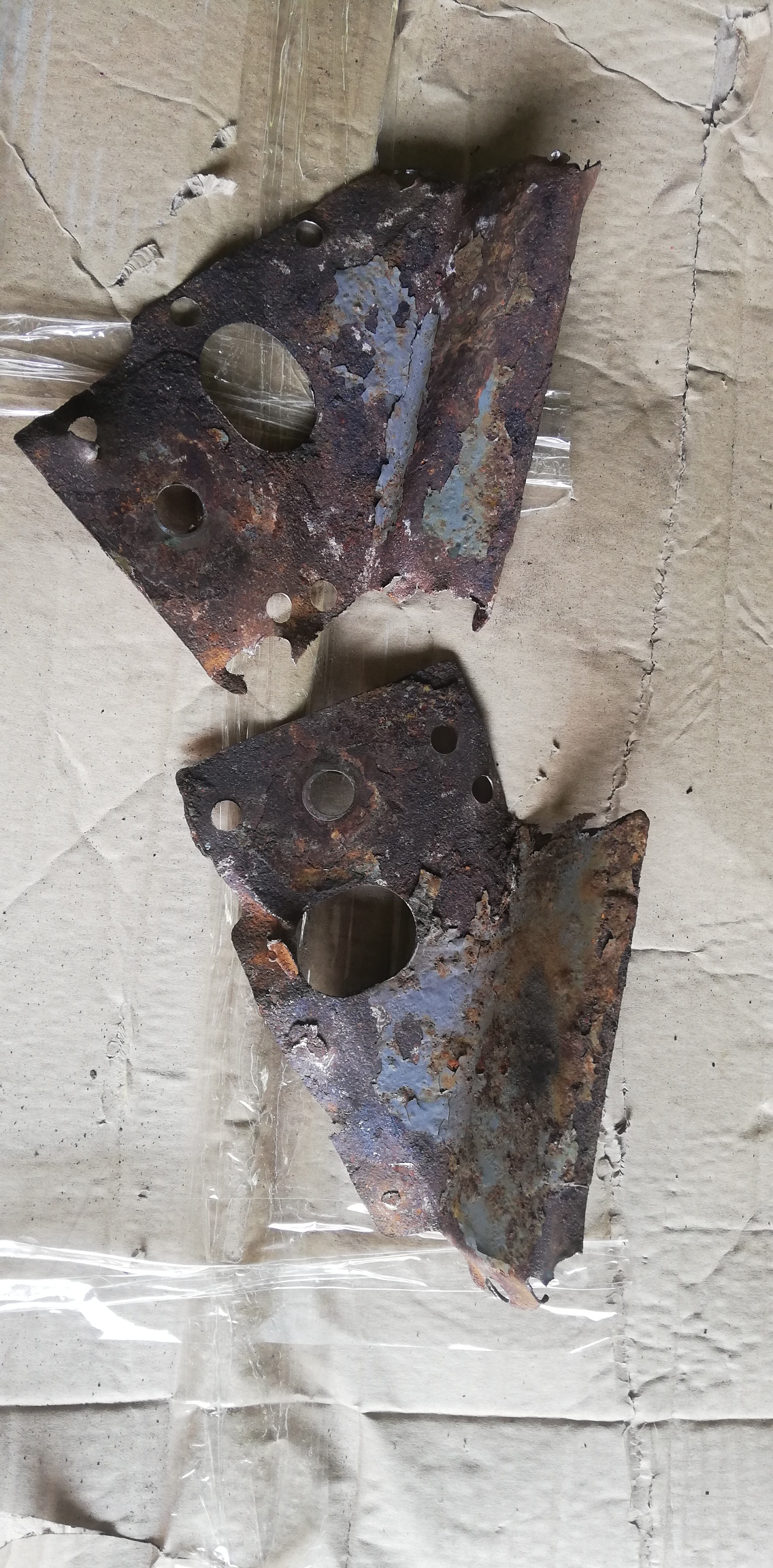

Capy Odesláno 18. květen 2021 Autor Sdílet Odesláno 18. květen 2021 Díky snad se zadaří. Ty už to máš za sebou opravu zadku. Já myslel, že to bude mnohem lepší. Na výměnu vypadal jen ten levý nosník sežraný od tažného. Ale at otevřu cokoliv kde jsou plechy přes sebe tak katastrofa. Viz držák dorazu. Zvenku přes to krásný čistý plech ten sundám a pod ním sežrané - to už jsem si říkal jestli mi to za to stojí Držák fitru - polovinu zachráním druhou hold vyrobím .. hele pod zdravým plechem ... Citovat Odkaz ke komentáři Sdílet na ostatní stránky More sharing options...
BiFF Odesláno 20. květen 2021 Sdílet Odesláno 20. květen 2021 Capy je to hnus velebnosti , ale zase si to delas pro sebe tak budes vede ze to mas udelane poradne Ja mel stesti ze moje auto bylo vetsinu sveho casu garazovane takze ta rez tam nebyla v takovem mnozstvi uff takze hodne zdaru a nevzdavej to Citovat Odkaz ke komentáři Sdílet na ostatní stránky More sharing options...

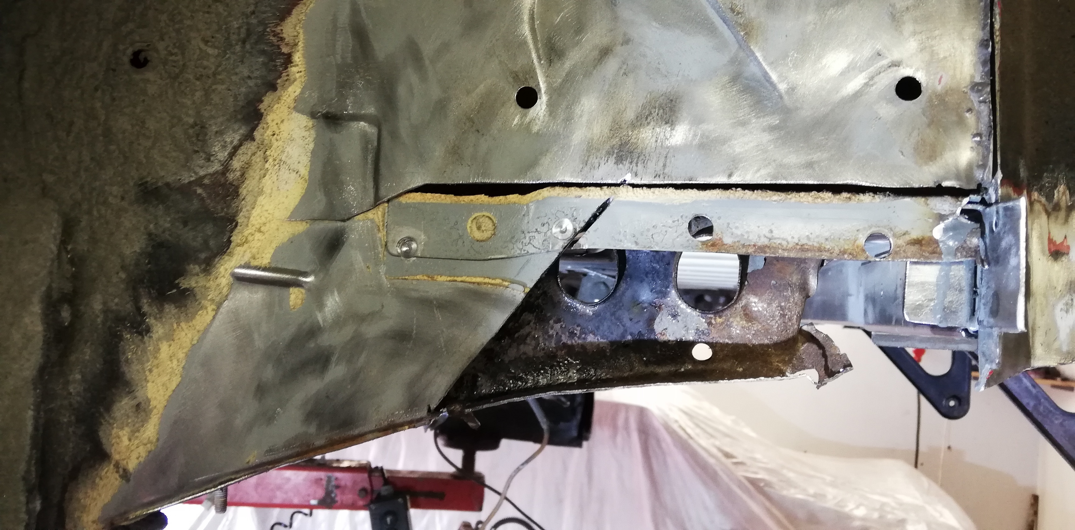

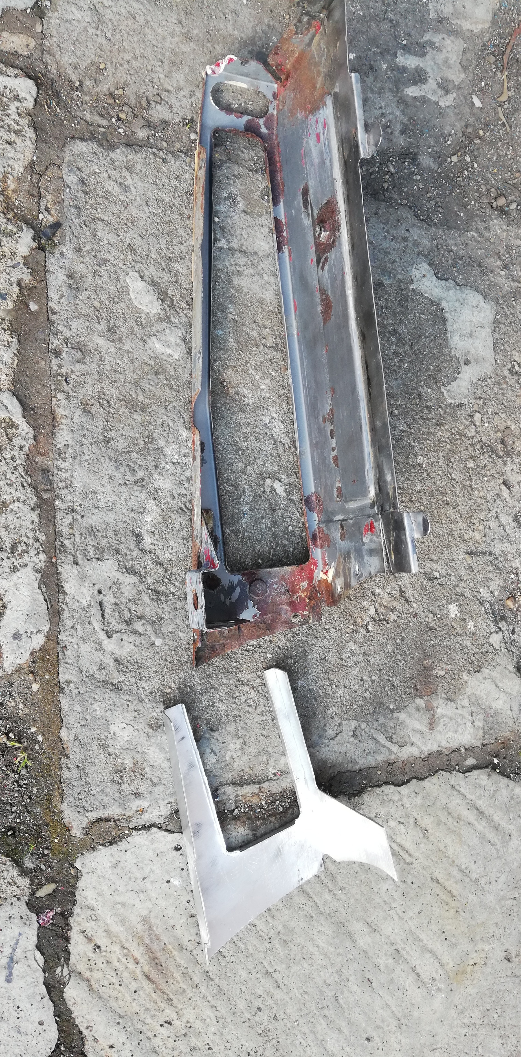

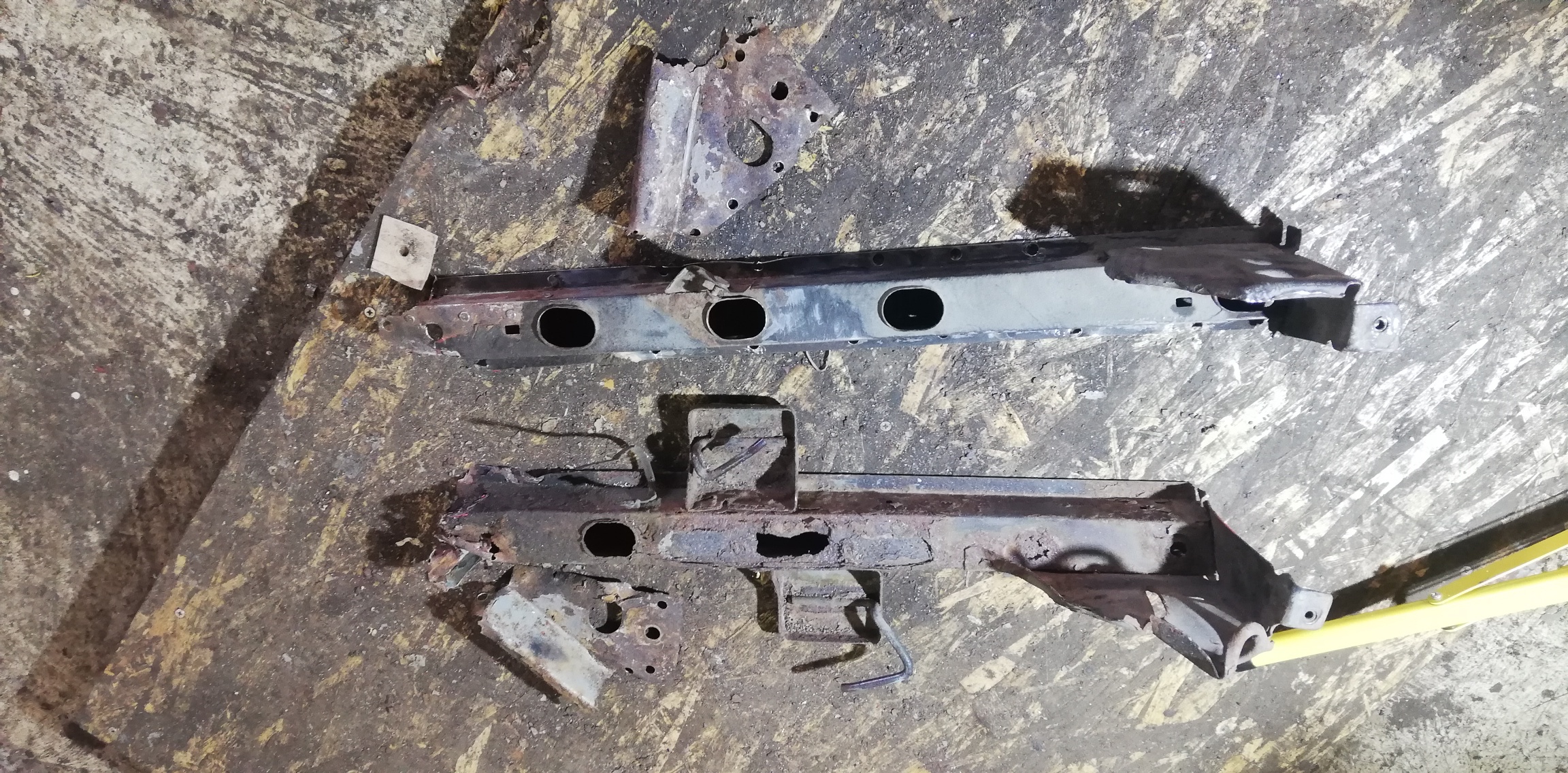

Capy Odesláno 24. květen 2021 Autor Sdílet Odesláno 24. květen 2021 a druhá strana - už mě to nějak nepřekvapilo - A povedlo se vydolovat i příčný nosník super práce čakom, Karel a Háček ohodnotil 3 Citovat Odkaz ke komentáři Sdílet na ostatní stránky More sharing options...

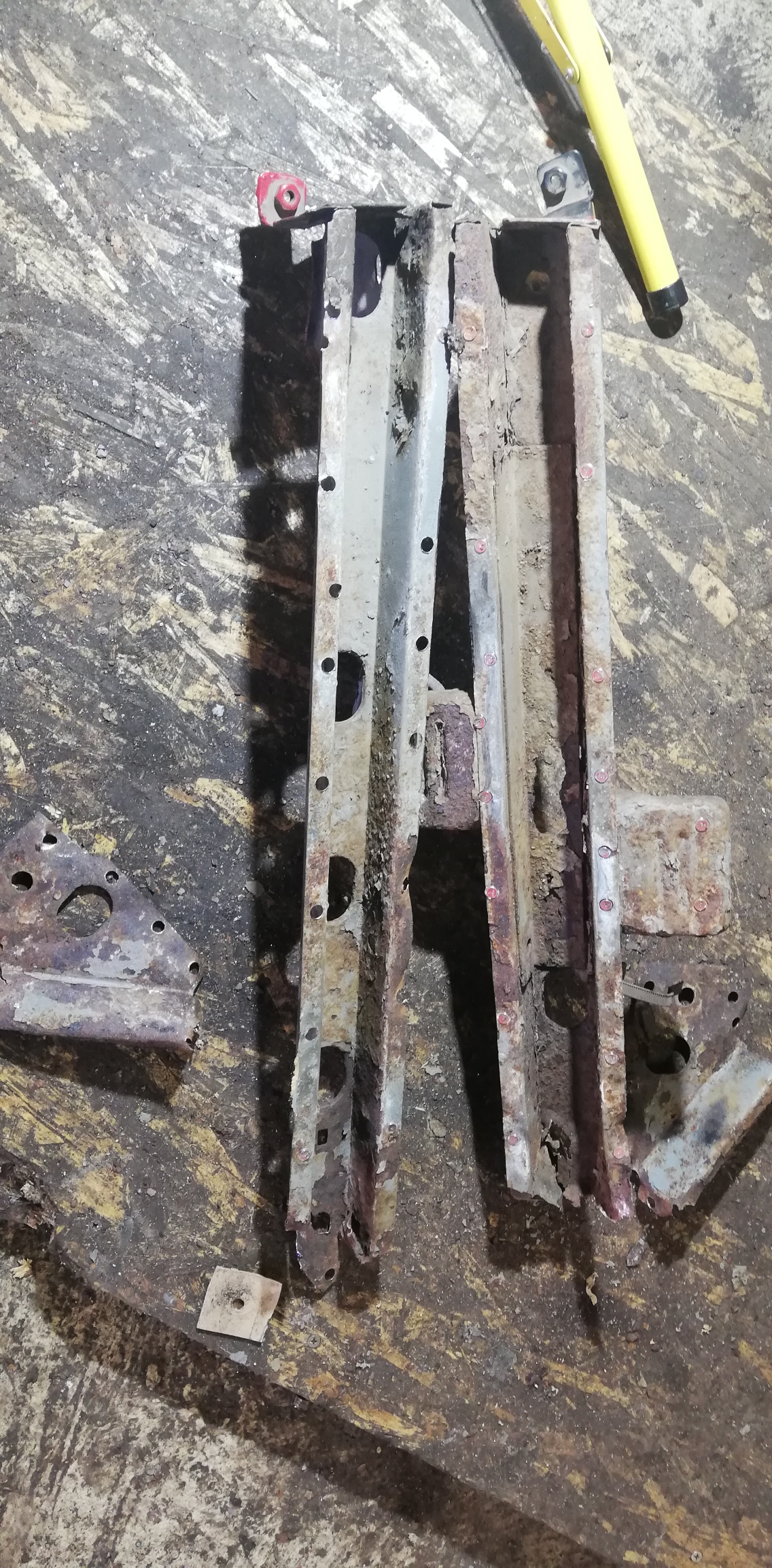

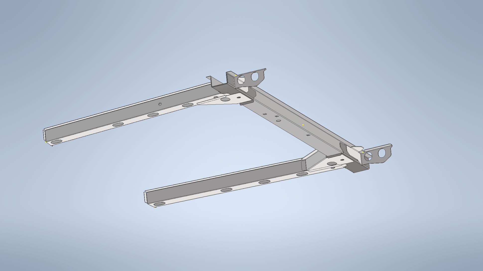

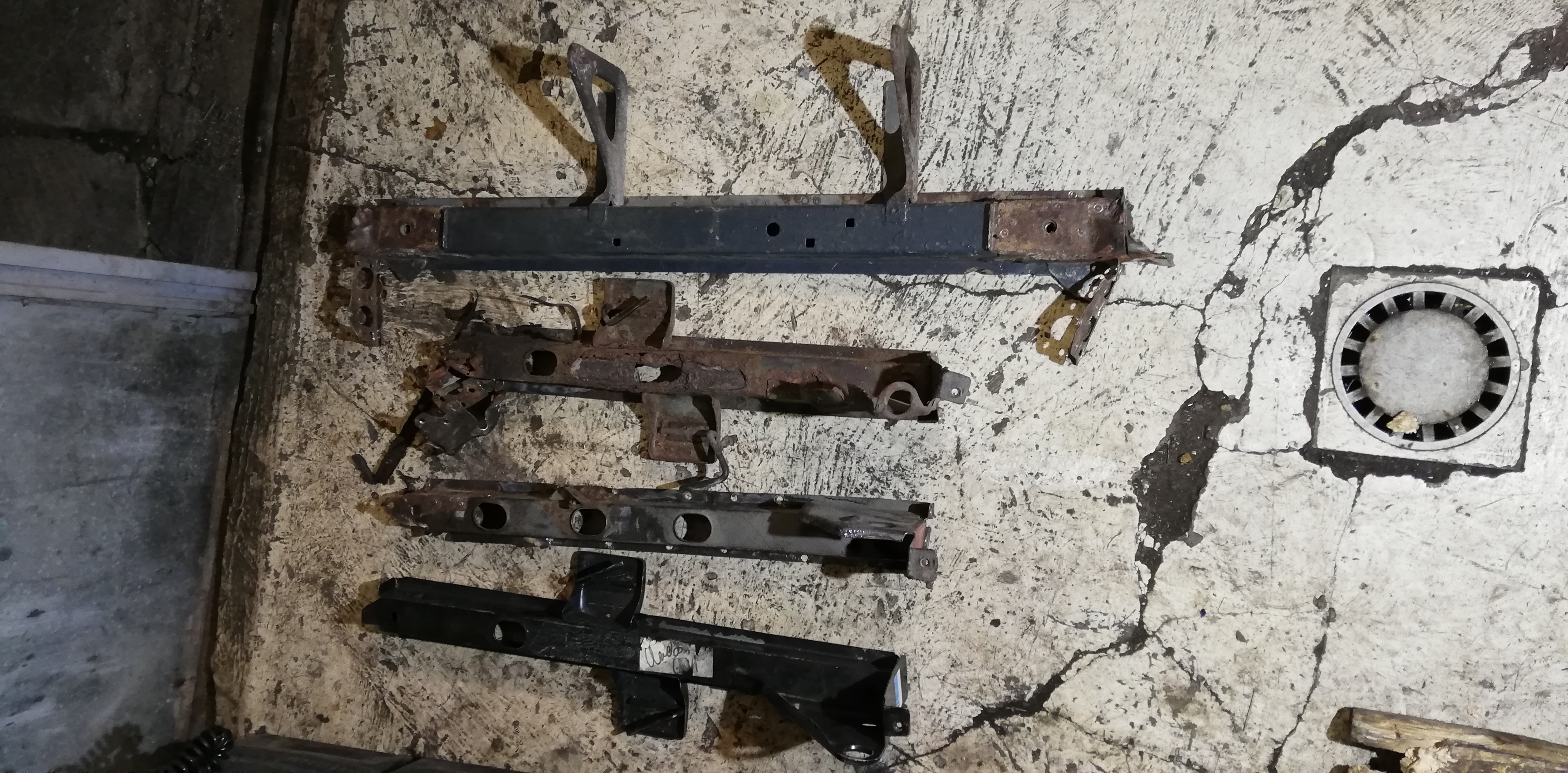

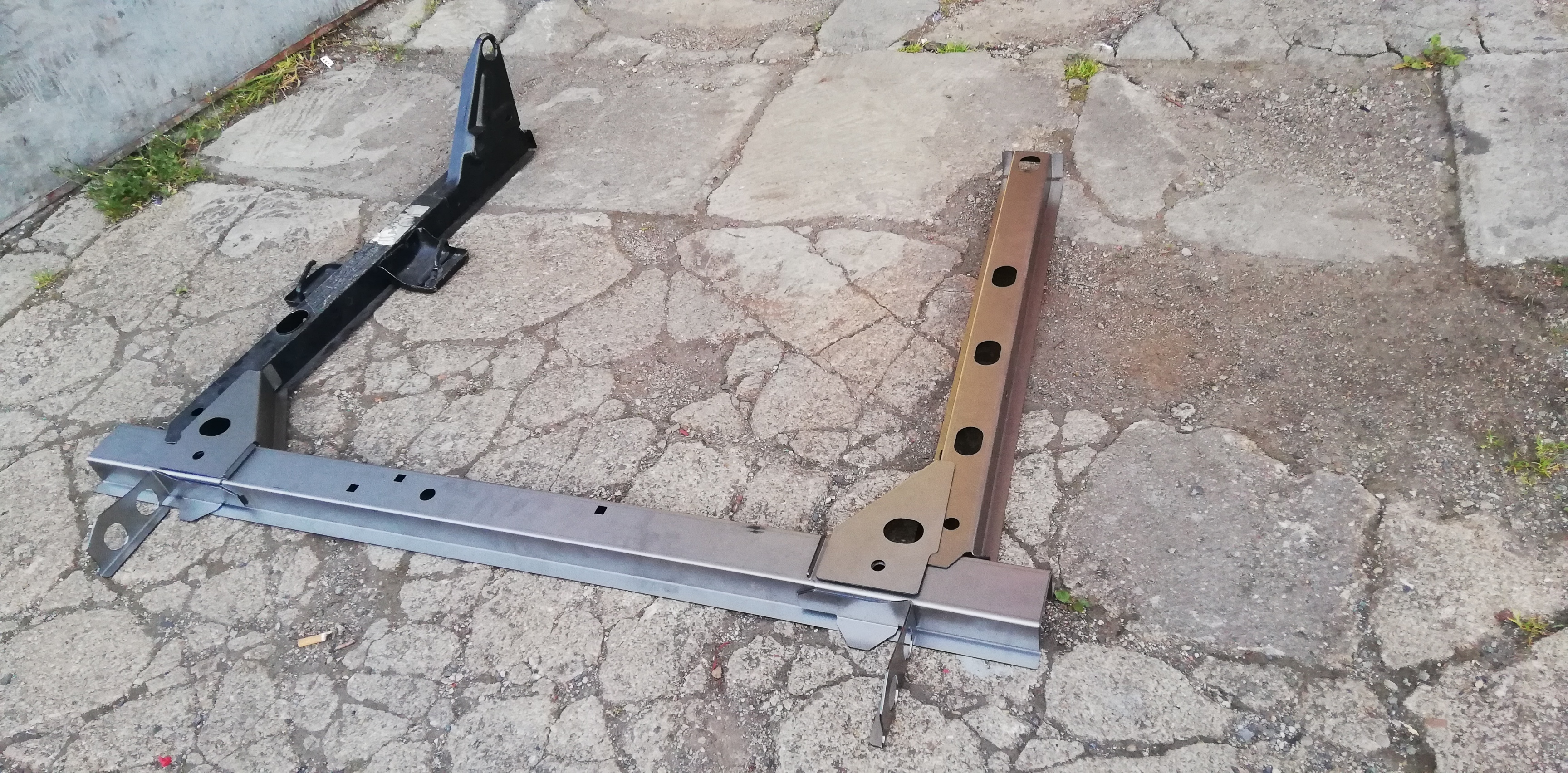

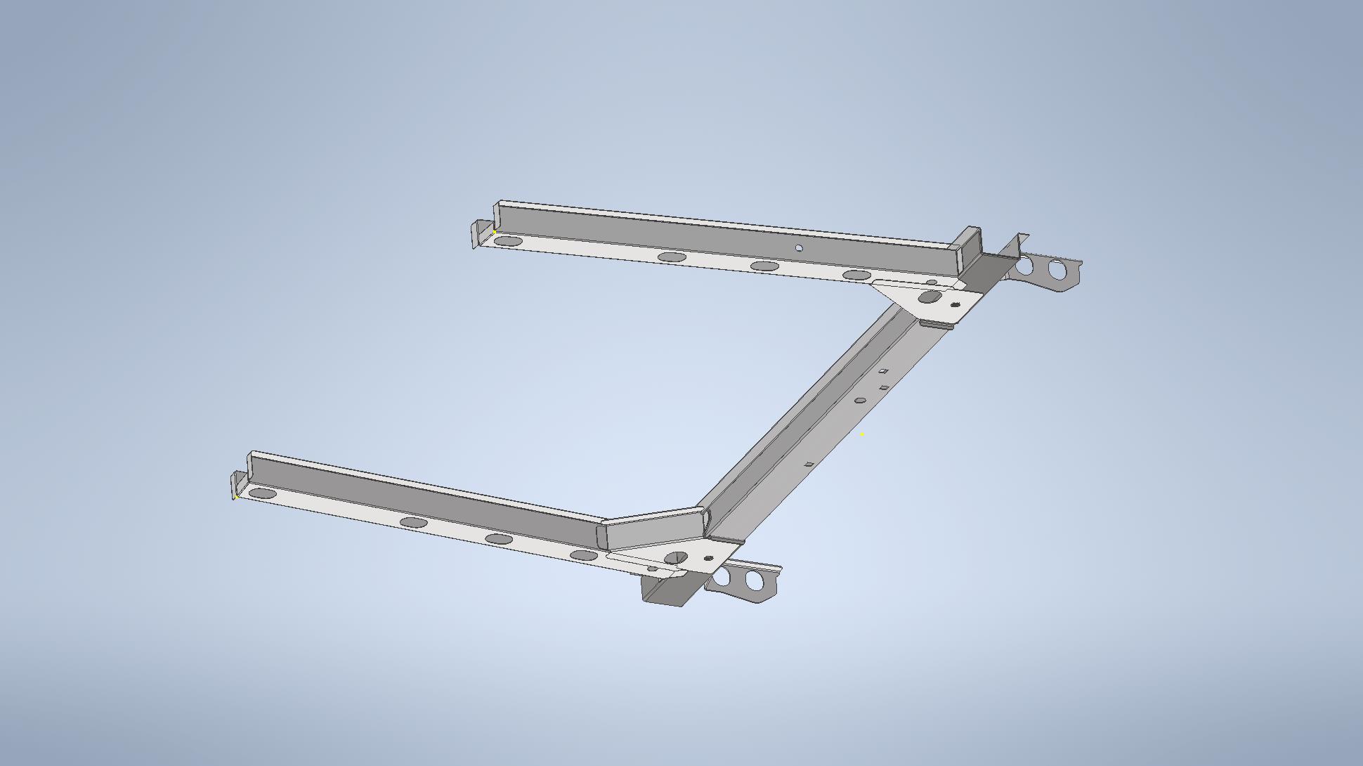

Capy Odesláno 25. květen 2021 Autor Sdílet Odesláno 25. květen 2021 Příprava pro výrobu. Levý nosník jako jediný mám nový oem zbytek se musí vyrobit. radim.1008, Karel, VojtouNerCZ a 2 další ohodnotil 5 Citovat Odkaz ke komentáři Sdílet na ostatní stránky More sharing options...
ozzy56 Odesláno 25. květen 2021 Sdílet Odesláno 25. květen 2021 pokud je k dispozici ohýbačka tak je to raz dva a třeba i ze silnějšího plechu Citovat Odkaz ke komentáři Sdílet na ostatní stránky More sharing options...

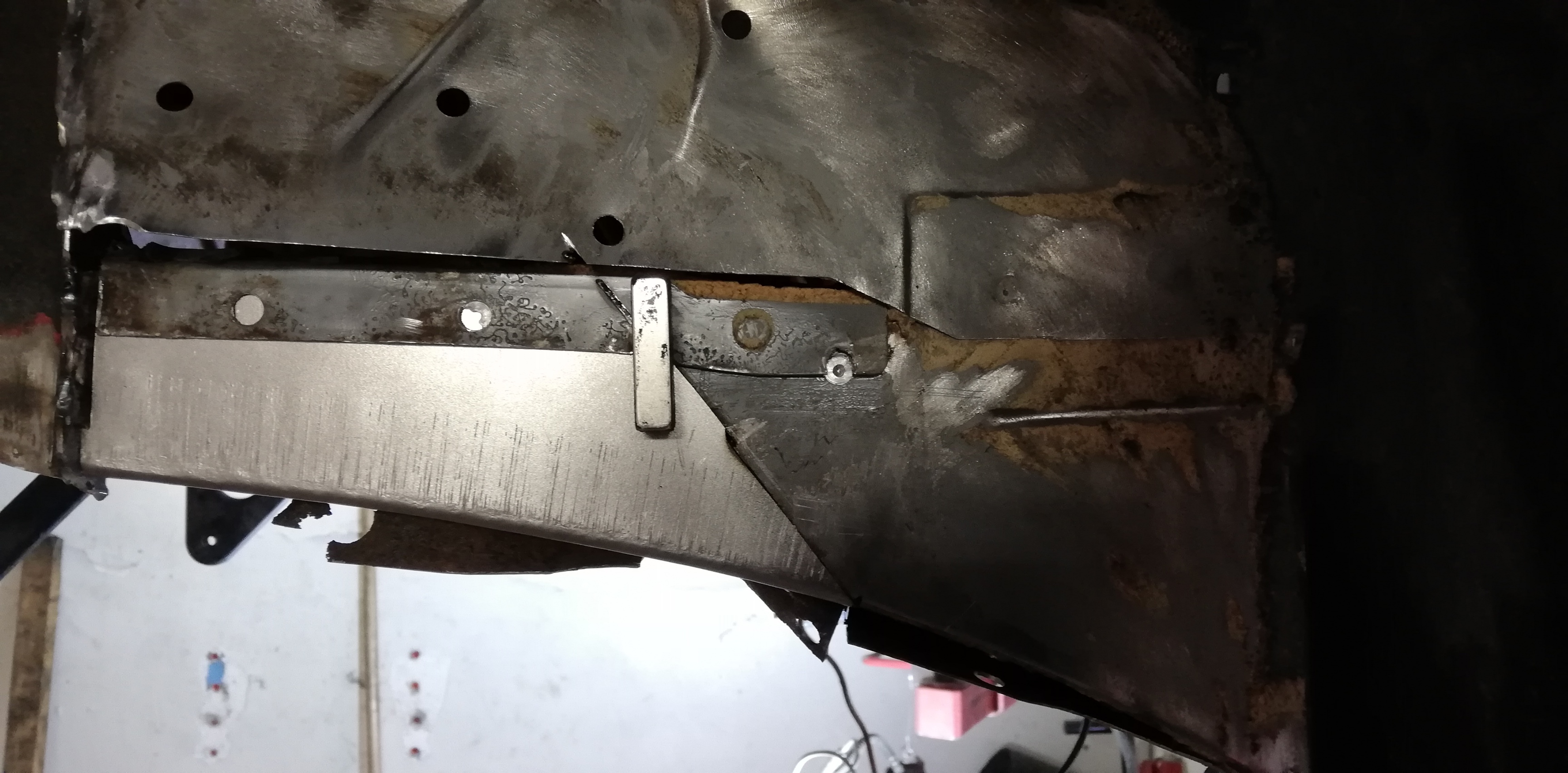

Capy Odesláno 3. červen 2021 Autor Sdílet Odesláno 3. červen 2021 polotovary vyrobené . primárně používám původní síly plechu není důvod dělat to silnější. Ale kvůli dostupnosti materiálu je něco lehce silnější. třeba místo 1,2 je 1,3 a místo 0,8 na podélný nosník 1,0 - nemělo smysl kvůli tomu kupovat celou tabuli plechu. Moral3z, Béďa, PaKr a 7 další ohodnotil 10 Citovat Odkaz ke komentáři Sdílet na ostatní stránky More sharing options...
ozzy56 Odesláno 3. červen 2021 Sdílet Odesláno 3. červen 2021 máš to pěkné , když jsem psal o síle plechu, myslel jsem tak do 1.2mm, je pravda, že ohýbat třeba práh z takového plechu je drbačka, ale pak už se to stejnak nikdy dělat nebude..., na druhé straně je hodně znát v pevnosti karoserie, že jsou prahy a mezipraží ze silnějšího plechu, než 0.6--0.8mm, co dává obvykle fabrika Citovat Odkaz ke komentáři Sdílet na ostatní stránky More sharing options...

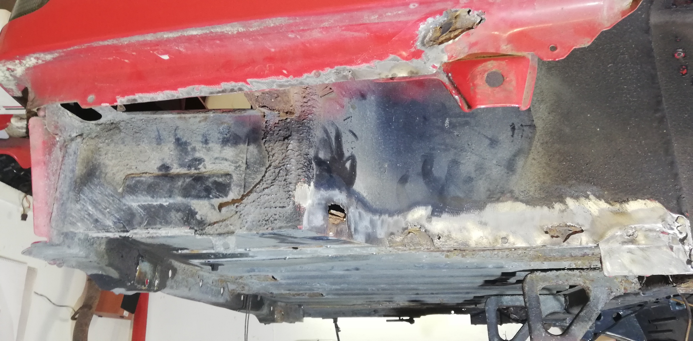

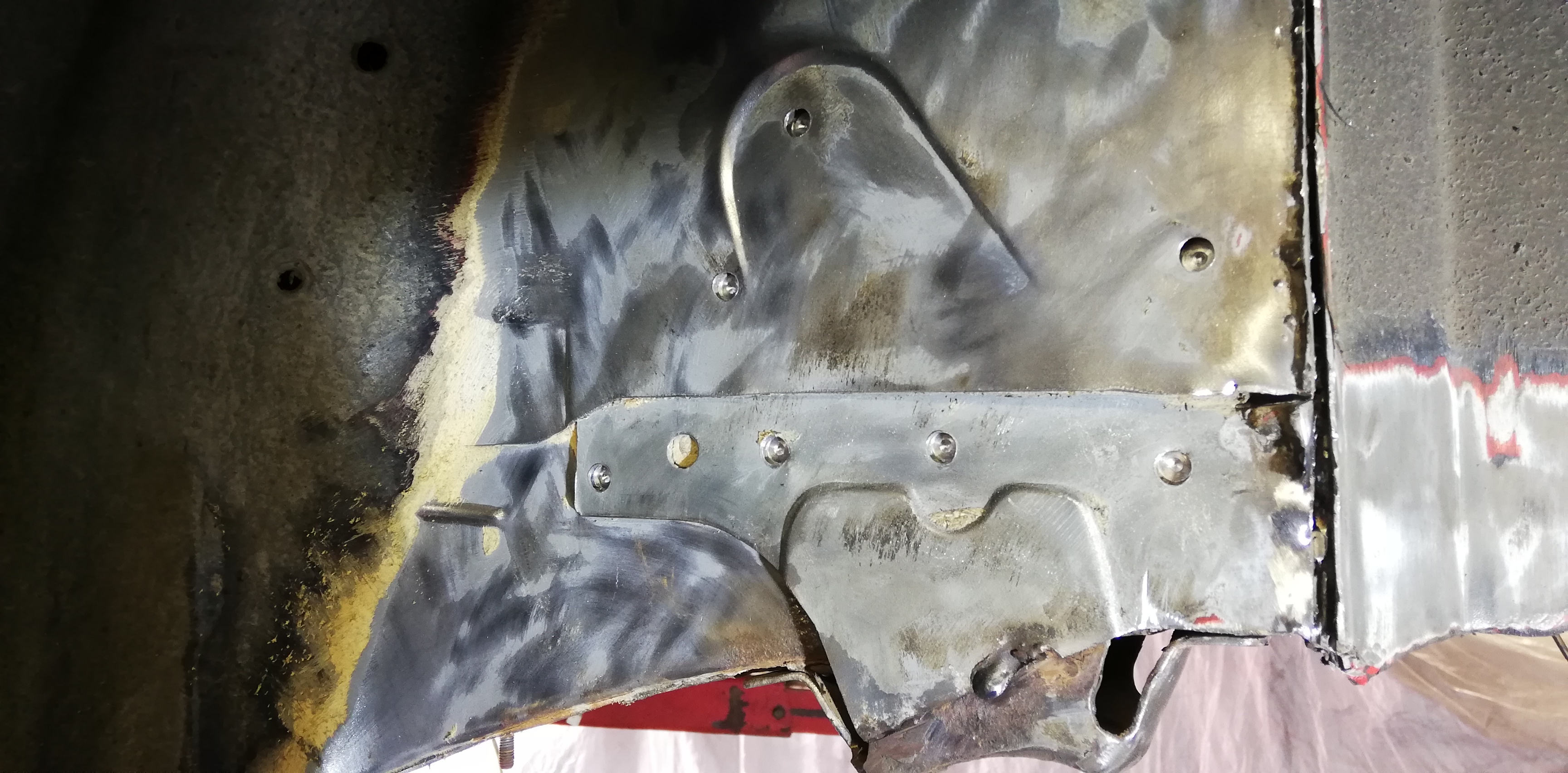

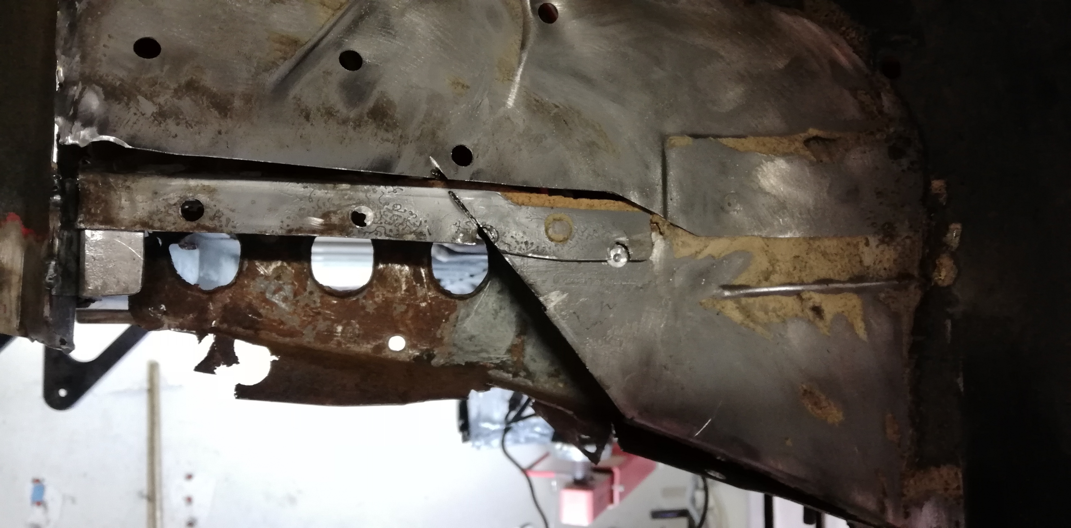

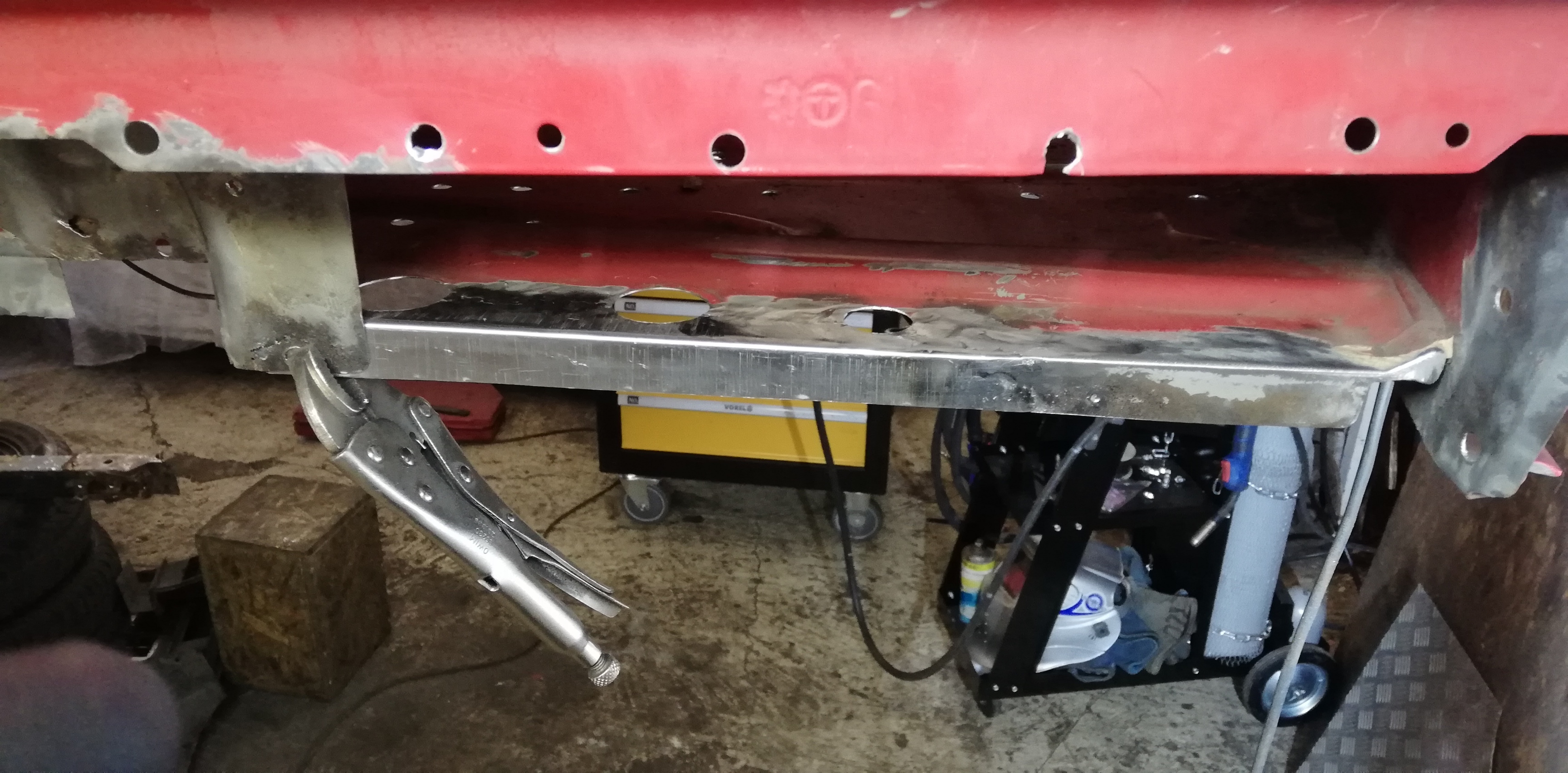

Capy Odesláno 28. červen 2021 Autor Sdílet Odesláno 28. červen 2021 malej progres. jde to strašně pomalu oprava lemu vzadu v kufru. opraven levý zadní kaslík v blatníku - foto nemám, ale je víc než půlka nově vyrobená, opraveny vnější podélné nosníky před příčným. nestíhám nějak fotit čakom a radekmisa ohodnotil 2 Citovat Odkaz ke komentáři Sdílet na ostatní stránky More sharing options...
