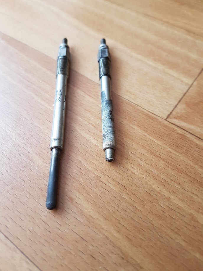

Zdravím místní odborné osazenstvo. Mám Peugeot 407, 1,6 hdi, 80 Kw 2004.  Jelikož mi hlásila diagnostika chybu žhavení, rozhodl jsem se vyměnit si v první řadě žhavící svíčky. První dvě byly ok. Když jsem vytáhl druhou zprava, svíčka byla ve spodní části jakoby zoxidovaná a z  "elektrody" zbyl jen pahýl. Je možné, že se takto mohla upálit provozem ? Nepřišlo mi, že bych ji zlomil při vyndání. Mám strach, aby se ale nějak do hlavy nevydrolila. To by bylo asi na sundání hlavy, co? Děkuji za názory.
