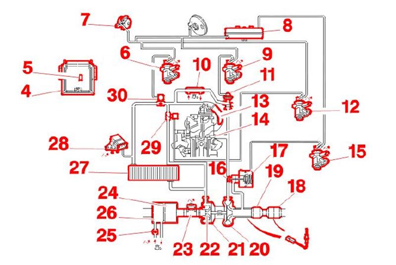

xavier Odesláno 17. prosinec 2009 Sdílet Odesláno 17. prosinec 2009 Vedel by mi niekto poradiť s identifikáciou umiestnenia ventilov čísla:6, 9, 12 a 15 podľa obrázku ( alebo: http://www.qclt.com/html/%E6%A0%87%E8%87%B4206_406/406D9/INFO/gb/axxt00k3.htm ) v aute? Jedine s čím som si viacmenej istý s umiestnením ventilu číslo 15, mal by byť úplne spodný. Mal som vybratý motor z auta a mechanici si niesú istí, že mi pozapájali hadičky správne ( bol to neautorizovaný servis ). Tak isto je podobný problém so zapojením konektorov. Citovat Odkaz ke komentáři Sdílet na ostatní stránky More sharing options...
