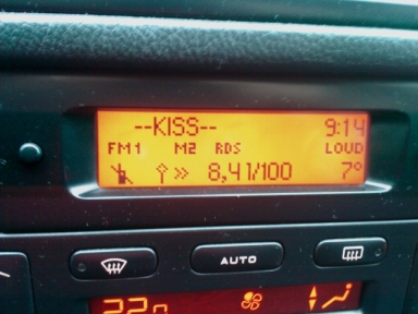

Miku Odesláno 13. listopad 2009 Odesláno 13. listopad 2009 Ahoj , nemůžu přijít na to , proč mám na displeji zobrazenu vlevo dole ikonu přeškrtnutého telefonu viz foto Podle manuálu by tam nic být nemělo Jedná se o 11/2000 [upravil dne 13.11.09 Miku] Citovat

Miku Odesláno 13. listopad 2009 Autor Odesláno 13. listopad 2009 Právě že nemůžu nijak ten telefon aktivovat.V nastavení displeje to není a rozebírat palubovku se mi v tomto počasí moc nechce , externí mikrofon jsem už našel... Jinak se starou turbínkou se mi jezdí líp. Citovat
Dave_k Odesláno 13. listopad 2009 Odesláno 13. listopad 2009 :xvulA kde se nastavuje, aby to bylo takhle inverzní? Já to mám klasicky jako je ta klima na fotce. [upravil dne 13/11/09 Dave_k] Citovat

Miku Odesláno 25. listopad 2009 Autor Odesláno 25. listopad 2009 Tak jsem se zanořil do \"útrob\" kombajnu a našel origo HF sadu Nokia typ HF U-2 , která je napojena na rádio. Problémem však je , že bývalý majitel ucvikl kabel na držák telefonu a anténu k držáku. (přitom je to na konektor - stačilo odpojit ). Citovat

mmmb Odesláno 25. listopad 2009 Odesláno 25. listopad 2009 ja jsem si montova HF a ta ikona se mi neukazuje? mute mám zapojené a rekrák je součástí HF sady, Citovat
punkac Odesláno 25. listopad 2009 Odesláno 25. listopad 2009 no ono k tomu carku 91 lze dokoupit modul, kde součástí handsfree jsou origo repra, ten modul se dříve prodával asi za 1800 jestli ho tam Miku má, byla by škoda toho nevyužít, dokonce jsem našel kable, který k té sadě místo starých nokií umí připojit přes popport nokie nové Citovat
Georginho_cz406 Odesláno 26. listopad 2009 Odesláno 26. listopad 2009 Ten přeškrtnurý mobil se zobrazí v případě, že na některý z konektorů (pozor s tím opatrně) přivedeš kostru resp. mínus. Před rokem jsem si hrál při insalaci HF a udělal tak, že semi mutne origo rádio na kterém to napíše mobile on, ale také na disspleji se mi napíše něco o telefonu a po chvíli se mi ukáže tato ikona :-) Citovat
