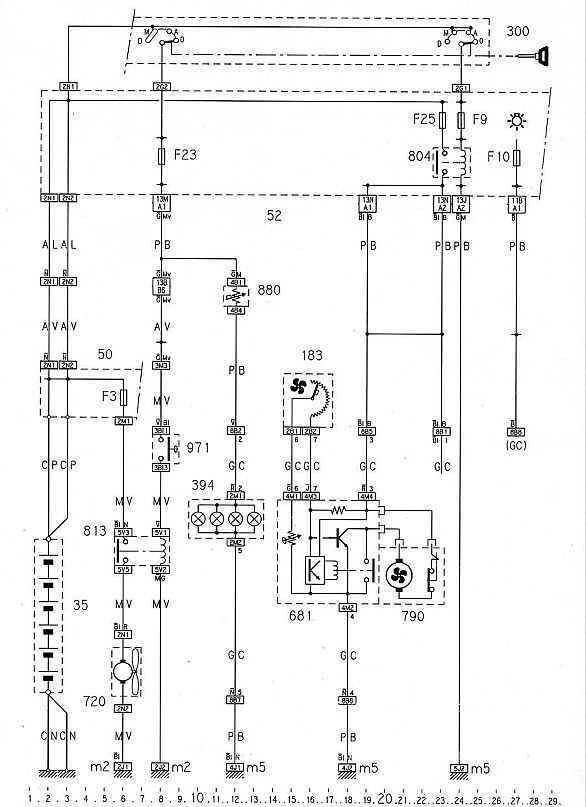

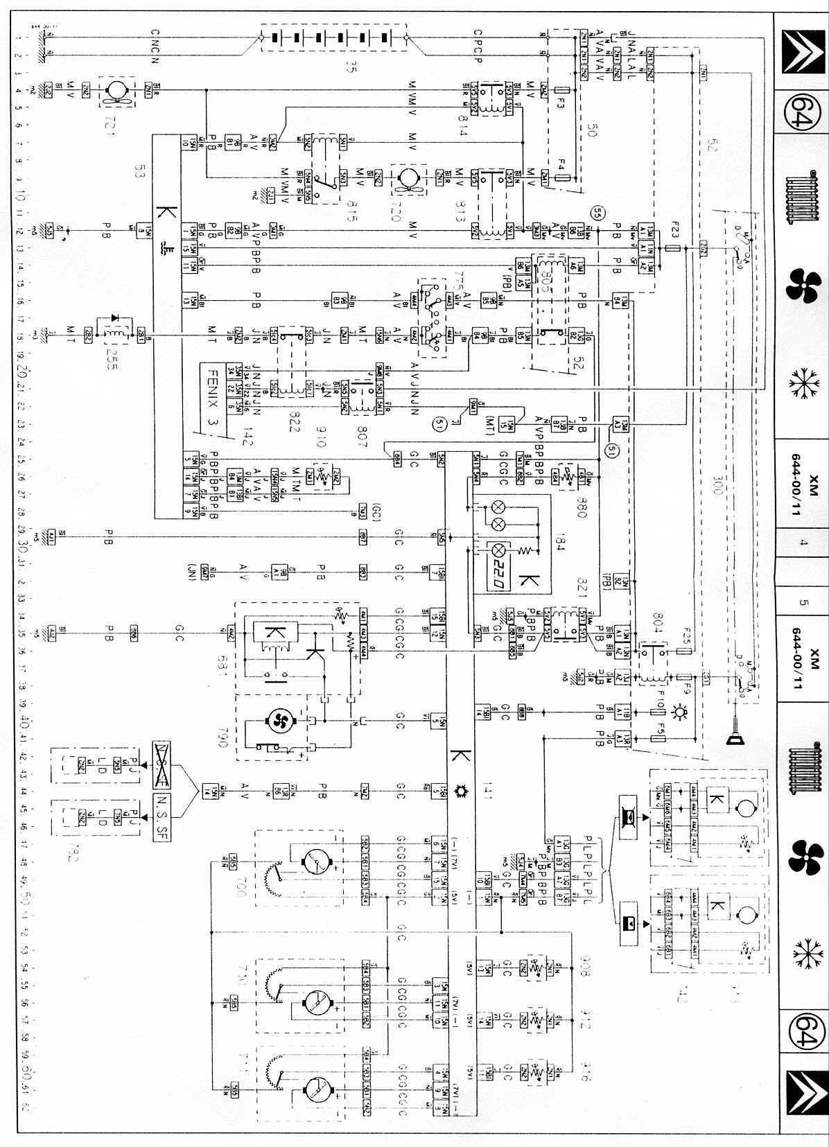

zkoušel jsem tam ventilátor z manuální klimy.Vedou k němu dva tluské dráty(červený černý) tam je asi 11v a dva tenké(modrý a růžový)a když je měřím mezi sebou tak nic.Nevím jak změřit ten řídící signál a kolik by měl asi být?
Omlouvám se za široký obrázek, ale nechtěl jsem snížit rozlišení.
Regulátor je 681, motor je 790. Zkus, jestli tam aspoň něco naměříš - možná je poškozená řídící jednotka, a možná jen přerušený kablík.

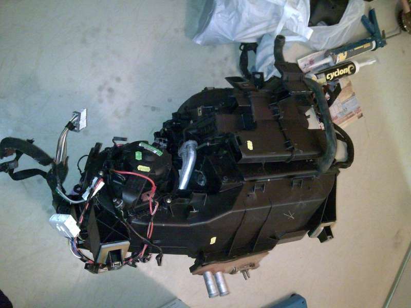

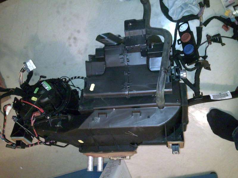

a poslal fotky:
