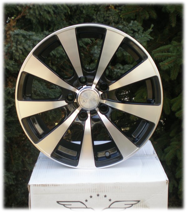

u vsetkych pisu 6,5J R16 ET44 5x108 (akurat 1. maju ET mensie o par cisel asi 35)
neviem, ktore si vybrat na druhe oblozenie pneu. teraz mam druhe (quasar). pacia sa mi tie 1.
ale uvazujem aj nad tymito, len neviem ako by vyzerali na mojom ciernom krasavcovi :)

...s motorizáciou 1.6HDI, by si mal mať v techničáku dovolené len 16\" disky, takže na cosmosy zabudni, ak nechceš mať problém s policajtami, riešením by boli 17\" - 18\" neorigo s typovým listom od výrobcu a zápis do technického. Mimochodom, tieto sú fakt pekné. Inak, myslím, že 17\" a vačšie na tomto aute ukážu veľmi pekne, najma vďaka nižšiemu profilu pneumatík, origo 16 / 205 / 60 vyzerajú hrozne :myslim
