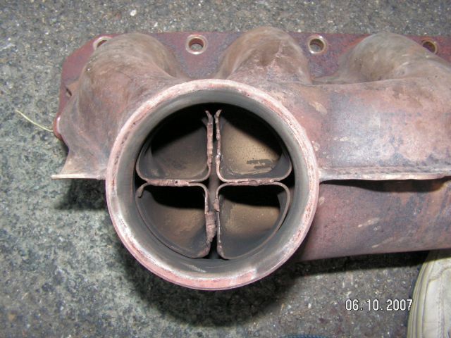

Midloch Odesláno 28. říjen 2009 Odesláno 28. říjen 2009 Vsadil bych se že máš motor ew7J4 - nový model. Ten má u svodů \"výborně\" řešené vložky ve svodech. Ty po čase začnou drnčet tím jak se uvolní a vzájemně se dotýkají, je to zpravidla v otáčkách kdy píšeš 2-3000 a vždy při zátahu. Když to tůruješ na místě tak to moc nedělá. Obrázek pro ilustarci. Pokud je to ono, pomůže jen svařit ty vložky k sobě. Pokud to svaříš blbě, tak v zimě pak svary rády praskají a zase se uvolňují. Citovat

martis Odesláno 24. březen 2010 Odesláno 24. březen 2010 ahojte tak pisem to tu lebo asi toto bude moj pripad,zajtra idem menit zvody,ale pozeral som na druhe zvody co tam budem davat tak tie niesu zvarane ako sa spajaju,na obrazku su zvarane.ale tie zvody co tam budem davat tak tie boli ok,zajtra to vymenim a dufam ze to stichne.mne to huci aj ked ide na volnobeh ked mu pridavam,lepsie povedane ked zatazim motor pri pridani tak to huci.ten zvuk mi ide tiez z tych zvodou vyfuk nikde nic nebucha a zuk ide od zvodou zajtra vymenim a dam vediet Citovat
martis Odesláno 25. březen 2010 Odesláno 25. březen 2010 tak uz to mam opravene chyba bola fakt vo zvodoch vyfuku dakujem kazdemu za pomoc som velmi rad ze to je opravene a nic nerezonuje dal som cele druhe zvody Citovat
