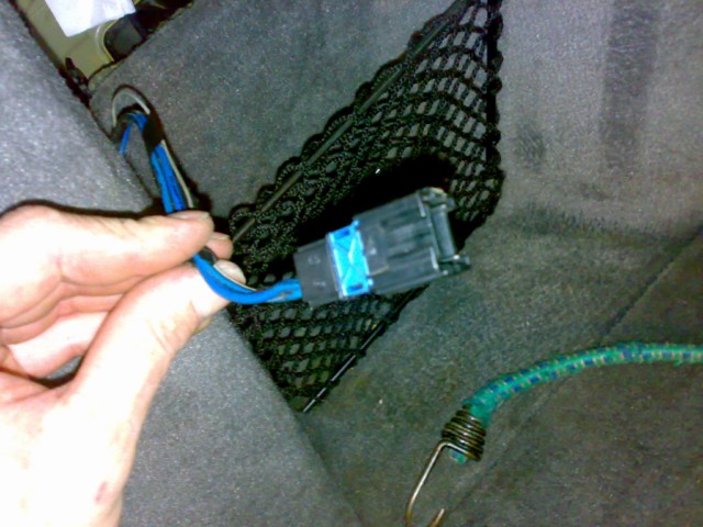

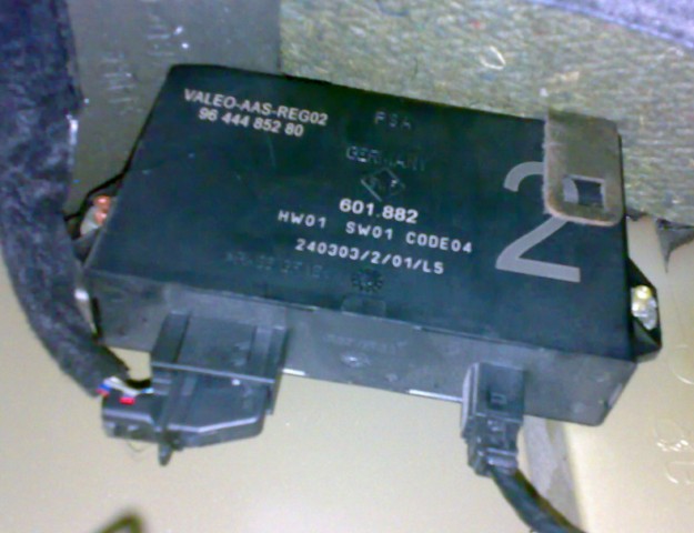

ZdenekN Odesláno 26. říjen 2009 Autor Odesláno 26. říjen 2009 ješte sem našel v kufru tohle to a jeden protikus nezapojeny jestli je to na to to nevim [upravil dne 26.10.2009 ZdenekN] Citovat
OloZX6R Odesláno 26. říjen 2009 Odesláno 26. říjen 2009 To je řj origo parkovacího asistenta (tenký svazek od čidel, tlustý do BSI)...to nezapojený tam mám taky a nevim k čemu to je....jinak když ti to takhle dlouze pípne, tak hlásí závadu, origo diagnostika by měla říct co s tím je:roker Citovat
