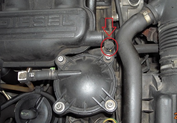

Cinci Odesláno 20. říjen 2009 Odesláno 20. říjen 2009 Neví někdo k čemu slouží tento ventil, v jaké poloze má být ? Nemá něco společného s teplotou motoru ? [upravil dne 20/10/09 Cinci] [upravil dne 31/1/10 Cinci] [upravil dne 31/1/10 Cinci] Citovat
ozzy56 Odesláno 20. říjen 2009 Odesláno 20. říjen 2009 není to vyhřívání paliv.filtru chlad.kapalinou? Citovat
MatrixChose Odesláno 21. říjen 2009 Odesláno 21. říjen 2009 Taky mi to přijde jako odvzdušňovák Citovat
Cinci Odesláno 19. prosinec 2009 Autor Odesláno 19. prosinec 2009 Zhruba od doby co jsem ten ventil dotáhl mi neleze teplota nad 60°C mohlo by to být tím nebo zůstal otevřený termostat? Citovat
ozzy56 Odesláno 19. prosinec 2009 Odesláno 19. prosinec 2009 a už se zjistilo,k čemu ten ventil je?? jestl ta hadice nevede do filtru paliva (jak se mi zdálo nahoře),tak bych taky řekl odvzdušnovák... Cinci--vsadil bych termostat... Citovat
Cinci Odesláno 19. prosinec 2009 Autor Odesláno 19. prosinec 2009 tak ten už mám týden koupený, jen si najít čas na jeho výměnu. A další problém je že mi asi padá nafta, prostě pokud nenapumpuju balonkem nenastartuju. Někdo mi říkal něco o nějaké kuličce v tom balonku, ale už jsem si zvykl pumpovat. Nevíš o tom náhodou něco víc? [upravil dne 19/12/09 Cinci] Citovat
gen.Migen Odesláno 19. prosinec 2009 Odesláno 19. prosinec 2009 Je to odvzdušnovací ventil chladícího okruhu. Jeden ze dvou. Druhý najdeš na hadici k topení. Citovat
ozzy56 Odesláno 19. prosinec 2009 Odesláno 19. prosinec 2009 Původně zaslal: Cinci tak ten už mám týden koupený, jen si najít čas na jeho výměnu. A další problém je že mi asi padá nafta, prostě pokud nenapumpuju balonkem nenastartuju. Někdo mi říkal něco o nějaké kuličce v tom balonku, ale už jsem si zvykl pumpovat. Nevíš o tom náhodou něco víc? [upravil dne 19/12/09 Cinci] v tom balonku jsou dva ventilky,jeden sací,druhý tlačný--podle toho že napumpuješ jsou oba v pořádku--prostě někde padá nafta... Citovat
Guest servisman Odesláno 19. prosinec 2009 Odesláno 19. prosinec 2009 Cinci co si pamatuji tak to někdo řešil koupě nového celéhu balońku Citovat
punkac Odesláno 19. prosinec 2009 Odesláno 19. prosinec 2009 jinak ten termostat se nachází v přírubě u vodní pumpy, přístup nic moc fotonávod zde Citovat
Cinci Odesláno 31. leden 2010 Autor Odesláno 31. leden 2010 Tak konečně byla teplota v sobotu nad 0°C tak jsem se do toho pustil, termostat vyměněn auto drží teplotu. Práce byla sice trošku delší,nějaký dobrák předemnou zalepil šroubky a oblepil silikonem celou baňku termostatu. Povolení těch tří šroubů byl zážitek. :bojim:bojim Citovat
