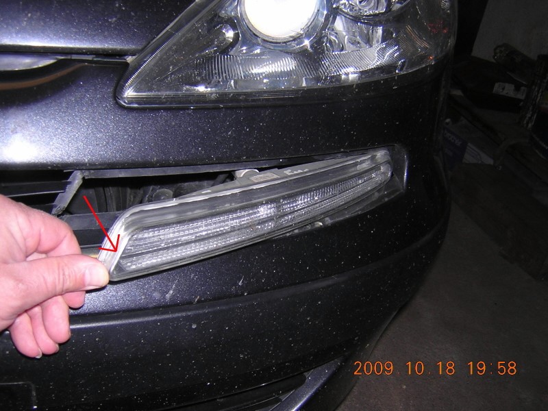

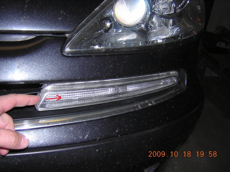

somira Odesláno 18. říjen 2009 Odesláno 18. říjen 2009 1. zamáčkout ve směru šipky [upravil dne 18.10.2009 somira] Citovat
somira Odesláno 18. říjen 2009 Odesláno 18. říjen 2009 2. vytlačit ven [upravil dne 18.10.2009 somira] Citovat

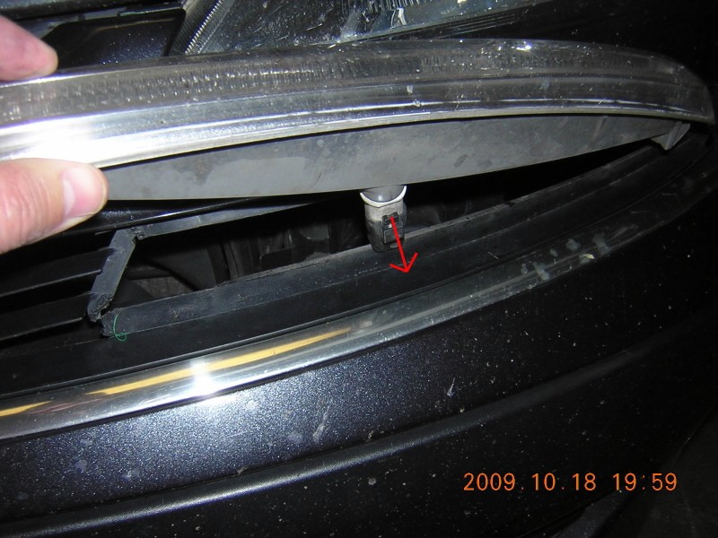

somira Odesláno 18. říjen 2009 Odesláno 18. říjen 2009 3. vyjnout ven, odtáhnout jazýček [upravil dne 18.10.2009 somira] Citovat

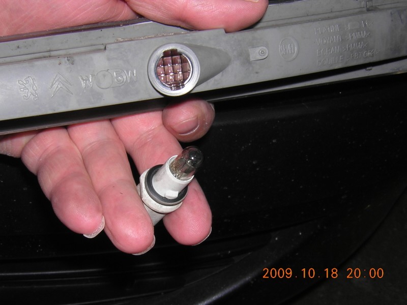

somira Odesláno 18. říjen 2009 Odesláno 18. říjen 2009 4. otočit objímku a je to venku [upravil dne 18.10.2009 somira] Citovat
