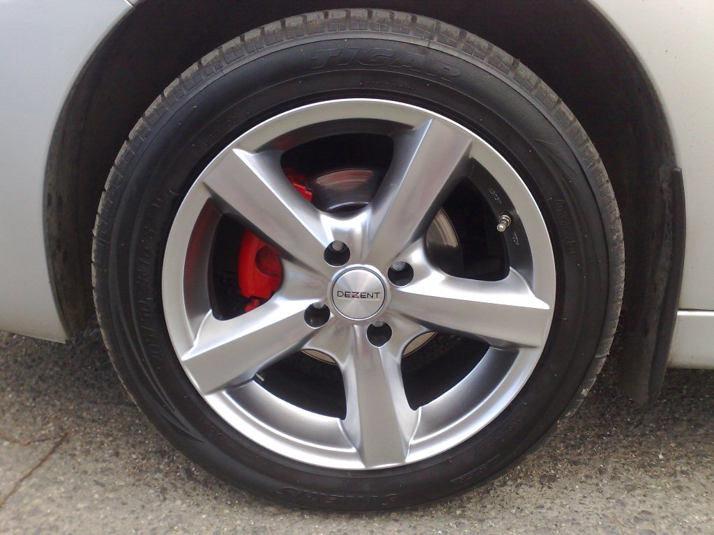

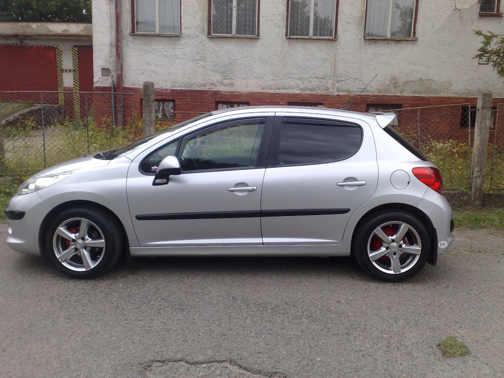

HOFA Odesláno 20. říjen 2009 Autor Sdílet Odesláno 20. říjen 2009 Teď jsem prostudoval velký tp.a tam stojí : 6,0 J15.4 ET23,,185/65 R15 88T. 2X POD SEBOU. Vidím to černě i s těma 195 60 R15. O 205 kách ani nemluvím:( Citovat Odkaz ke komentáři Sdílet na ostatní stránky More sharing options...
wagy Odesláno 20. říjen 2009 Sdílet Odesláno 20. říjen 2009 veď si kup 16 palcove disky a na to obuj 205-50-R16 a budeš spokojny!!! [upravil dne 20.10.2009 wagy] Citovat Odkaz ke komentáři Sdílet na ostatní stránky More sharing options...
wagy Odesláno 20. říjen 2009 Sdílet Odesláno 20. říjen 2009 (!: a mam to zapisane v TP, oficialne !!! Citovat Odkaz ke komentáři Sdílet na ostatní stránky More sharing options...
HOFA Odesláno 23. říjen 2009 Autor Sdílet Odesláno 23. říjen 2009 Mám elektrony půl roku nové tak nebudu kupovat přece další Citovat Odkaz ke komentáři Sdílet na ostatní stránky More sharing options...
wagy Odesláno 23. říjen 2009 Sdílet Odesláno 23. říjen 2009 no vidiš! to ich predaš ešte lepšie,ako ja moje rok a pol stare. doložiš si a maš nove 16.ky!!! Inač ja som riešil ten isty problem! Chcel som 205-ky z nižšim profilom,aspon 55. No na 15-ku ti zapišu, len 195-60.R15! Tak som ich predal a kupil si 16-ky:super. Ale nechal som si do TP zapisať samozrejme aj 195-60-R15. Budu zimne!!! Citovat Odkaz ke komentáři Sdílet na ostatní stránky More sharing options...
HOFA Odesláno 6. listopad 2009 Autor Sdílet Odesláno 6. listopad 2009 Tak bych to uzavřel ještě jednou otázkou opravdu by jste si ,kdybyste byli v mé situaci nelajzli obout ty zmíněné 205x55x15 ? pro mě by to bylo nejschůdnější řešení. Citovat Odkaz ke komentáři Sdílet na ostatní stránky More sharing options...
