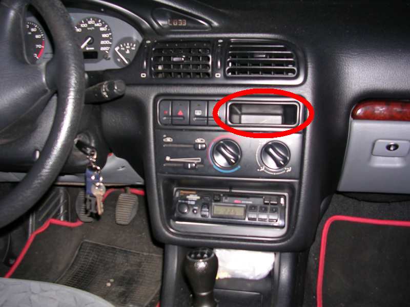

Chtěl bych se zeptat jesli jde dodělat do 406 1.8 16V rv 1997 bez klimy palubní počítač a popřípadě co všechno potřebuju a kolik by to tak zhruba stálo, pokud to tu někdo z vás dělal na stejnym modelu.čet sem tady nějaký příspěvky ale nikde sem nevypátral dostavbu na tenhle rok a bez displeje.

Podle obrázku půjde páčka na pp zprovoznit. Jinak aktivaci u tvého modelu nepotřebuješ (výhoda;) ). Jinak vše napsal Pe.Tr. Práce asi na 4hodinky. ani ne.:myslim
Obrázek je z mýho auta...
Obrázek z auta - buldozeru tady není.

Původně zaslal: P607Olda
Původně zaslal: OK406
[upravil dne 22.9.2009 P607Olda]
Tak to jo. Díky za upozornění.
