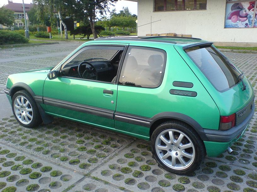

A pak se po čase objevilo jedno griffe na aukru, aukci sem sice prohrál, ale nakonec se ke mě dostalo číslo na majitele a 28.10.2008 jsem to jel okouknout.
Auto bylo v celkem zachovalém stavu, hlavně sedačky byly skoro netnutý, a po projížďce sem se rozhodl, že ho beru.
Jinak ten chlápek stavěl barák měl tři děti, na léto měl černý cti na kterým zůstaly origo griffe kola, s griffe prý jezdila manželka do práce
A tak sem koupil gti a hned limitovanou edici
Mělo sice pár vad na kráse, jako třeba omlácená haubna, zatékání vody zadníma okénkama, kotouče před smrtí a manžeta na levé poloose, ale jinak bylo po mechanické stránce v pořádku, nic nekapalo, nehulilo, necukalo, mazalo to správně a hlavně to jelo jako kráva.
No a pak přišlo drobné vystřízlivění:Evidenční kontrolaCituji technika: Ses zbláznil bez štítku na motoru ti to nedám ani za litr ( já blb věřil předchozímu majiteli, že tam typovej štítek bejt nemusí…)
A tak sem se začal shánět štítek 180Z. Největší problém ale byl v tom, že v TP v kolonce typ motoru bylo napsáno XU5j...
Nakonec mě zachránil HugoBoss, dodal štítek a já konečně asi na začátku prosince mohl na evidenčku. Samozřejmě na jinou než předtím.
A tam mi hodný technik napsal do poznámky k evidence, že na štítku mám 180Z a že se tak motory značily ať mi to v TP přepíšou na XU5J / 180Z
no a pak sem od půl 5 ráno stál na DI frontu( Všichni rušili neexistující auta) a v 20:00 sem odcházel s áčkovýma SPZ ( jenom mi pani u okýnka řekla, že mi to v TP nezmění, že to musí vidět magistrátní technik...
A tak sem začal makat na autě, sundal sem ty hrozný zrcátka a dal tam origo vyhřívaný, o který sem si řekl, majitel je asi půl hodiny hledal ve stodole.

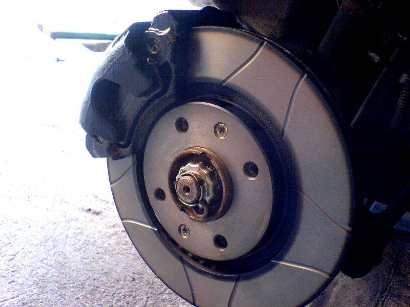

Pak sem sundal ten ofuk na šíbru a ze střechy a kanálků v A sloupcích sem vyndal tak kilo bahna, to samé v předních blatnících. No pak sem koukal na brzdy a zjistil sem, že vzadu je ulomený jeden odvzďušňovák Pomohl Zoby a zadní třmeny byly doma. Přední kotouče sem koupil standartní bremba, protože mi v Elitu řekli že max budou a za měsíc a já nutně potřeboval jet na tu evidenčku...
Pak sem nějak náhodou narazil na na prodej Ouraganů a tak sem jel do Uherského Brodu a vlasně ani nevim proč sem začal přemýšlet o větších brzdách... A opět po chvilce hledání se naskytla koupě třmenů z 206 2.0Hdi což jsou kotouče 266mm na které se vejdou 14ky.

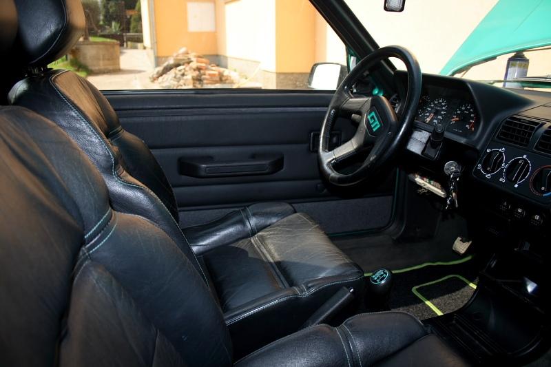

Pak sem koupil nový kotouče a desky na předek i zadek a čekal sem na souseda až bude mít autogen. Při té příležitosti sem vyndal koberec a sedačky a vše řádně vypucoval

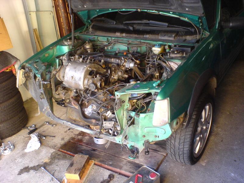

Začal jsem odstrojovat věci okolo motou, protože mi vyselo šoupátko přídavnýho vzduchu jenom tak na hadicích. No ale vzal sem to nějak z gruntu a vyházel sem všechny vodní i olejové hadice, vyměnil sem kabely, palivový filtr, termostat, řemen, vypral sem bavlněnej vzducháč a vyčistil váhu vzduchu.
Po složení to nechtělo držet otáčky, po 2 dnech byla odhalena chyba - nezapojená hadice do šoupátka, takže to bralo valešnej vzduch za klapku…
Po nějaké době sem se bavil se sousedem, a ten mi řek, ať ty trubičku od brzd dám nový, že to nemá cenu( že mě to nenapadlo hned) naštěstí to šlo u rozbočky za abs povolit, takže stačilo nechat udělat trubičky. Vzadu sem to naštěstí taky povolil u zátěžovýho regulátoru.
Brzdy byly na místě a šlo se odvzdušňovat. Jenomže kombinace třmenů, které mají o 6mm větší průměr písku než originál, hlavního brzdového válce, abs neni zrovna růžová. Pedál byl sice tvrdý, ale až skoro u podlahy.V tomhle stavu sem s autem najel asi 300km, aby si brzdy sedly. (taky kvůli technické). Auto brzdilo fakt dobře ale pedál šel srašně do podlahy. Ale říkal sem si, že to sraz odjede a pak seženu válec ze 406ky. Jenomže co čert nechtěl - začaly problémy.
Jednou sem přijel domu a najednou koukám, že mi z auta stříká voda, byl to ulomený plastový odvzdušňovák u termostatu. Ale to ještě nebyl konec problémů.
Den potom jel táta na emise a odpoledne mi volá, že auto nestartuje. Na baterce bylo 10,5V,Alternátor šel do kopru a tak sem tátu za hroznýho deště asi 3krát roztlačoval, aby s tim dojel domu.
Pak na auto přišla nová poloosa a tyčky stabilizátoru. Alternátor prošel generálkou a taky dráty od něj a startéru. Vyměnil jsem prostřední tlumič a koncák a taky sem dal brzdový válec ze 406ky a je to mazec, pedál je akční už pěkně nahoře.
Pak sem nechal u Vašendy udělat rozvody, motor se pěkně točí do otáček a dvojak dá 110 km/h
další věc, co jsem musel udělat byla výměna světel, ty co tam byly, stály za prd a vůbec to nesvítilo. Takže sem koupil repliky od DEPO, není to sice valeo, ale mám je na svý 1.1 a sem nadmíru spokojen. No a pak sem ještě trochu zainvestoval a koupil origo dálky, ani se neptejte co to stálo, sem holt blázen.
Ještě sem vyměnil budíky za zeleně podsvícené z BX 16v a jelikož je na motoru už z fabriky čidlo na hladinu oleje, tak mi funguje i tahle funkce.
V nejbližší době budou potřeba nový gumy, místo 205/45 půjdou 195/45.
Příští rok by to chtělo drobnou klempířčinu, mak nový ložiska dozadu do nápravy, udělat ventilový vůle, go motoru… plánů spoustu, ale peněz málo…
Každopádně sem si splnil sen a mám v garáži nejlepší hot hatch zpřelomu 80. a 90. let a to ještě v limitované edici..
