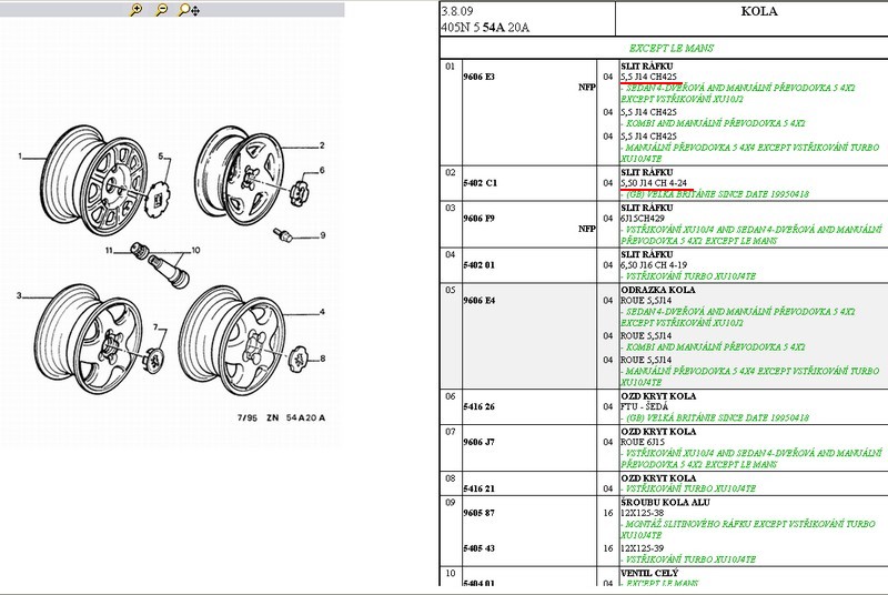

ET je v TP. pro 405 je myslim 18 ale když tam dáš 16 nic se nestane.
ET (einpresstiefe=zális) v milimetrech, vzdálenost dosedací plochy kola od pomyslné roviny dělící šířku kola - neboli jak hluboko zapadne kolo do blatníku (čím větší je hodnota ET, tím více kolo zapadne ke středu vozu), hodnota u většiny alu kol pro evropské vozy se pohybuje okolo 35mm

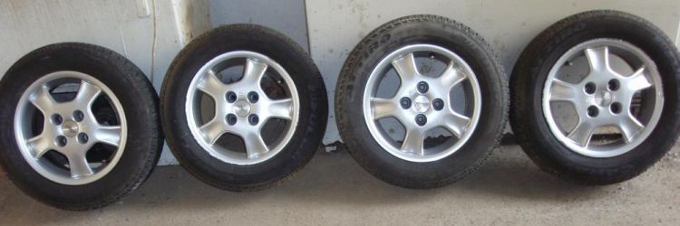

Potřebuju nutně jiný gumy a tvrdí že sou 2x6,5mm, 2x5,5mm + krásný disky, sice je z děčína to je celej den jízdy - možná bych se mohl stavit u někoho z klubu každopádně hezkej vejlet a budu mít krásný kola chce 3500...
Potřeboval bych vědět jistě že mě to bude pasovat - skoro 400 tam 400 zptáky :super
