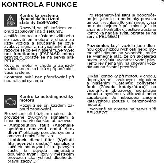

Nekdo tu uz zminoval hlasku \" antipollution fault \" ze se jedna o uni hlasku. Me se zaroven rozsvitila i kontrolka autodiagnostiky motoru. V manualu se uvadi ze se jedná \"Rozsviti se pri kazdem zapnutem zapalovani. Rozsviceni pri bezicim motoru doprovazene zvukovym signalem a hlasenim na pal PC \"antipollution fault\" (anomalie systemu omezeni emisi skodlivin ).
tezko rict co to presne je, zacalo to blbnou po dovolene v kolonach. FAP nemam ( hlaska by znela \"Unblock diesel filter\" (vycistit FAP )
