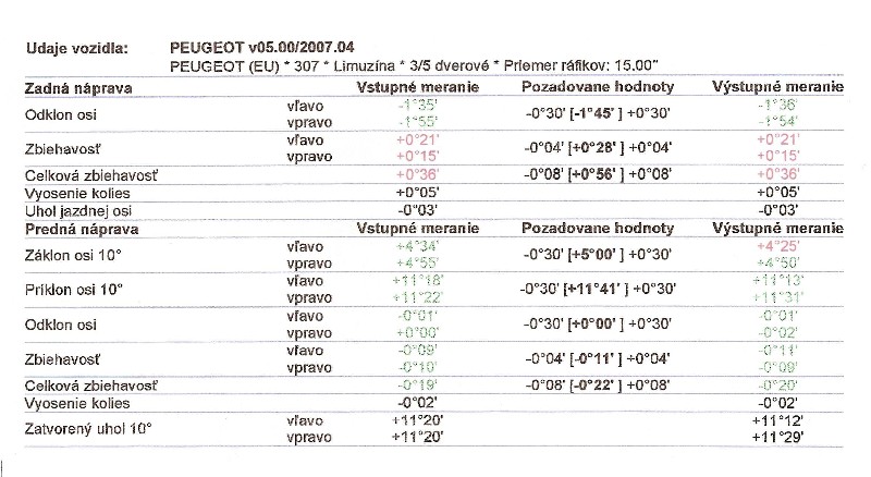

Zdravím,
už odkedy som kúpil moje terajšie vozidlo Peugeot 307 r.v. 2003 1.6 16V benzín sa u neho prejavuje jedna drobná závada a to že pri jazde samovoľne ťahá mierne vpravo. Je to ťažšie spozorovateľné ale citeľné, sústavne je nutné priamy smer jazdy korigovať jemným natočením volantu vľavo. Geometria prednej nápravy bola vykonaná v značkovom servise, dokonca mám protokol z merania. Pri zbežnej prehliadke podvozku chlapík v servise nenašiel nič podozrivé až na miernu preliačinu v plechu za pravým predným kolesom (vyzerá to akoby niekto umiestnil hever pri dvíhaní auta na zlé miesto, údajne by to nemalo mať vplyv).
Na fóre sa mi podarilo nájsť diskusiu kde podobnú závadu prisudzovali únave silentblokov na zadnej náprave, mohla by to byť príčina? :myslim Je možné aby bola vykonaná geometria nápravy a vozidlo napriek tomu tiahlo doprava? :roll

Ešte niečo, na obrázku sú hodnoty z protokolu o meraní geometrie, niektoré hodnoty sú v červených číslach (mimo toleranciu). Je možné že mechanici niečo nezvládli či takéto malé odchýlky su normálne :myslim?

geometrie př. nápravy je zbytečná--dělá se geom. celková--laserová--souosost náprav atd.,podle předpisu výrobce, stojí tady cca 800 kč ,měří se různé vzdálenosti od kontrolních bodů v karoserii a pak až sbíhavost,odklon a tak dál...
