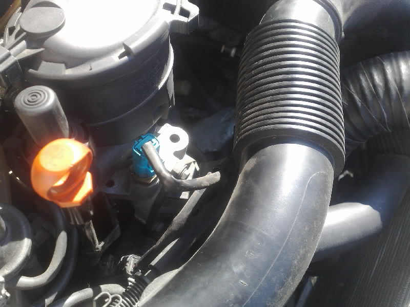

ja mám, len ten modrý konektor čo je čidlo na termostate. Idú mi s neho 3 káble a tratia sa v tom hrubom zväzku káblov. Žiadne iné čidlá tam nemám. Mali by sme to mať v podstate rovnaké. :myslim Tie dva odseknuté káble ti idú skade?
