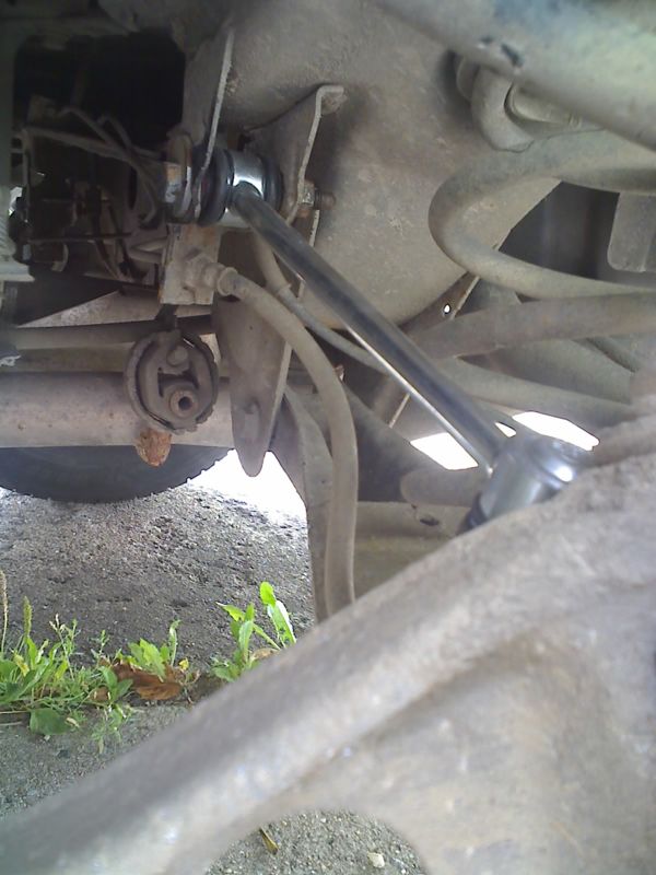

pavloucha Odesláno 5. září 2009 Odesláno 5. září 2009 a jestli ti to bouchá vzadu tak to vodorová tyčka,to je prakticky jediné co se tam mění, ale potom musíš na geometrii/odklon kol/ je tam excentrická podložka Citovat
foxo Odesláno 5. září 2009 Odesláno 5. září 2009 uz se to tu probiralo, ale pri vymene tycek stabilizatoru sa na geometriu nemusi. Citovat
ozzy56 Odesláno 5. září 2009 Odesláno 5. září 2009 Původně zaslal: foxo uz se to tu probiralo, ale pri vymene tycek stabilizatoru sa na geometriu nemusi. to je pravda,ale platí to jen pro svislé tyčky stabilizátoru (na obou nápravách) pro tu spojovací tyč (někdo jí říká vodorovná tyč stabilizátoru--nevím proč--se stabilizátorem nemá vůbec nic společného) co je na obrázku,to neplatí--seřizuje se s ní odklon zadního kola a pak se musí seřídit geometrie [upravil dne 5/9/09 ozzy56] Citovat
ozzy56 Odesláno 5. září 2009 Odesláno 5. září 2009 Původně zaslal: Ondra.fencl Ahoj všem..... mám problém... docela mi bouchají kola... všechny... tak to asi mám vyměnit stabilizátory, že??? Mění se jen stabilizátory nebo ještě něco k tomu?? a nemůže to být něco jiného??? na zadní nápravě to bouchá trochu víc... samotný stabilizátor se nemění--klepe často uložení stabilizátoru (jsou to gumová pouzdra) a svislé tyčky stabilizátoru--je to všechno jednoduchá práce i pro laika... Citovat
