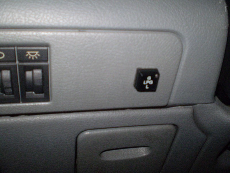

Sešlápnutí plynu na start nemá vliv. Na plyn se musí přepínat ručně, takže veškerý starty jsou na benzín (když je motor studenej, tak tam plyn nejde). Po nastartování jezdí auto úplně normálně, bez cukání, škubání,...
Link to comment
Tak nový info. Svíčky jsme vyměnili a startuje to stejně blbě. A při sešláplym plynem to opravdu chytá trochu líp, jenže když je to přeplý na benzín, tak tam žádnej plyn nejde. Tady se to musí přepínat ručně a všechny starty jsou automaticky na benzín. Když se to chcípne na plyn, tak po nastartování jenom bliká zelená, po ohřátí na určitou teplotu začne svítit (jede na plyn).

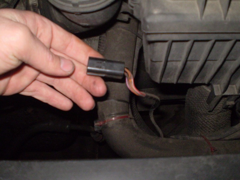

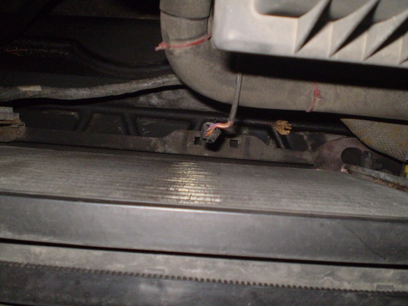

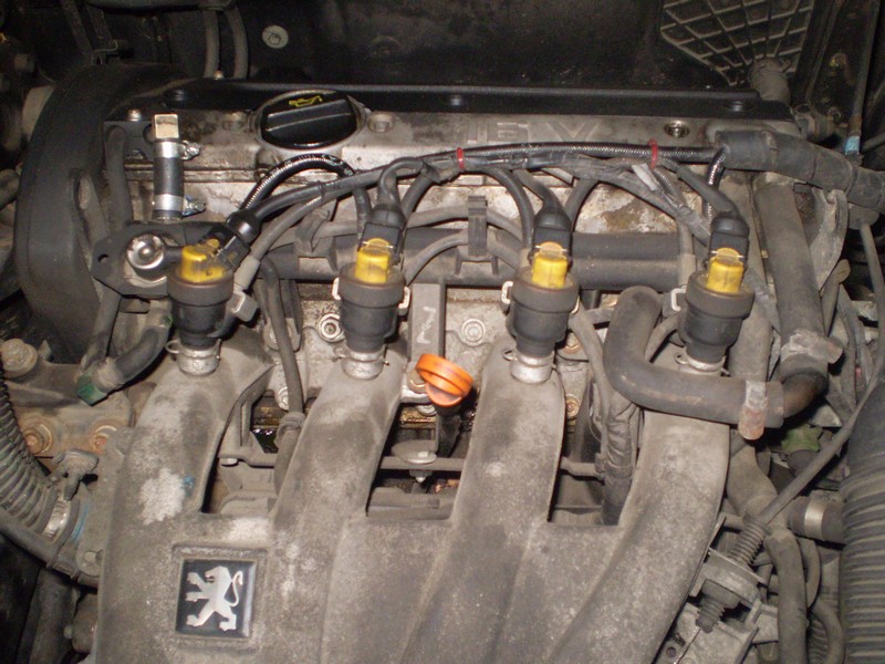

aa tak tohle je holandsky system Vialle, vstrikovani kapalneho LPG, ma to podavaci vysokotlake cerpadlo primo v nadrzi LPG a to u tohodle systemu v kombinaci s ceskym leckdy neprilis cistym LPG bylo zdrojem poruch, v CR je to temere neservisovatelny system, delala to akorat Gera v Hradci Kralove, ale problem byl zejmena s ND, ktere se v holandsku uz nevyrabeji, zkus jim zavolat, jestli nemaji zkusenost s timhle problemem u tohodle systemu \"Vialle LPi\"
konektor bude nejspis diagnosticky prave od RJ LPG ( ta se v holandsku u tohodle systemu davala nevim proc hned za chladic vody, vetsinou to taky delalo problemy, ze se na RJ dostavala voda a v zime navic jeste sul, takze korodovaly kontakty konektoru)
